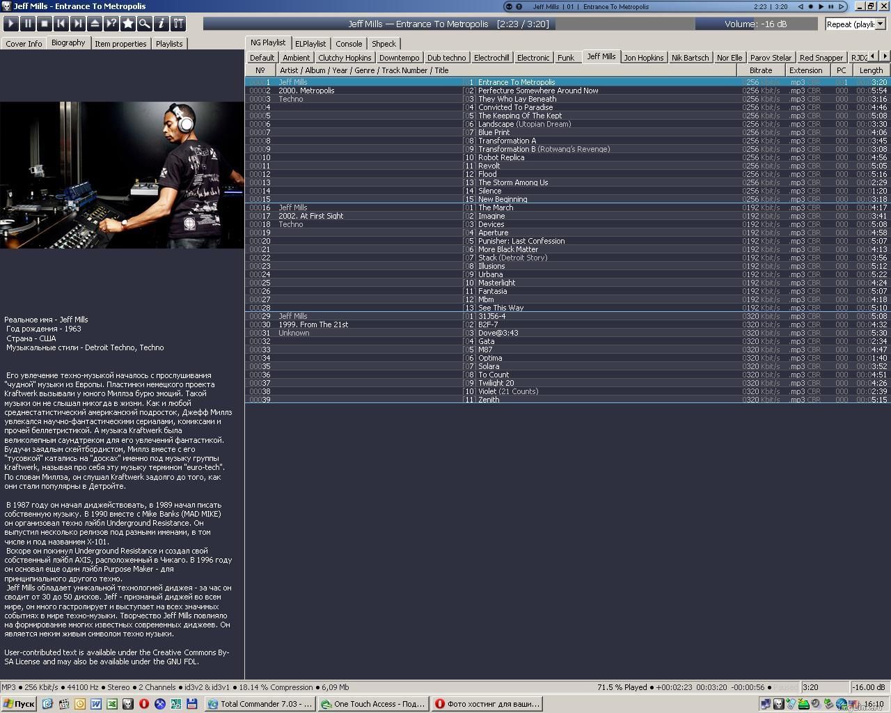

Вопрос уже задавался,но ответа так и не было...
как раздвинуть панельку на которую помещаются плейлисты(в режиме NG Playlists, в простом двухпанельном скине).а то при большом количестве плейлистов и включенном режиме Multiline Playlists они забираются под панельку name/title/album и видна только верхняя строка.foobar version 1.0. сборка от Medved.заранее спасибо!
Регистрация: 13.07.2004
Откуда: Rostov-on-Don
ни у кого не получалось приручить last.fm прогу к фубару? чтоб не на сайте инфу смореть, а в самой проге.как в аимпе реализовано например.
Goth' Music Forever!
Регистрация: 02.03.2003
Откуда: Мск
Не понимаю что происходит с ReplayGain. Он то включается, то выключается. На вкладке playback стоит none/none , но на некоторых композициях он явно присутсвует. Приходится щелкать ПКМ и удалять информацию о нем из файлов >_> Очень раздражаетЪ.
"На хк играют трусы, те кто боятся умирать" (с)
Регистрация: 17.03.2011
может это поможет
у тебя сборка?
есть такой плагин foo_rg_trn? - убери
Регистрация: 20.05.2005
Откуда: НабережныеЧелны
Привет! А как сделать так чтобы когда тащишь папку в фубар и отпускаешь, он файлы автоматом в конец плейлиста ставил?
Как еще править правильно CUE файл, чтобы фубар на него не ругался? А то добавляю папку, а КУЕ файл некорректно созданный и он его не хочет проигрывать. По отдельности Флак файлы не хочется загружать, тем более я их исключил в строке Exclude. :-|
Добавлено спустя 17 минут 23 секунды:
Упс...с CUE разобрался...правда это такой геммор руками править его.
Откуда: Мск
mastervw
не, у меня голая v1.1.5. С плагинами ape, tta, asio .
Регистрация: 14.04.2011
Откуда: Апатиты

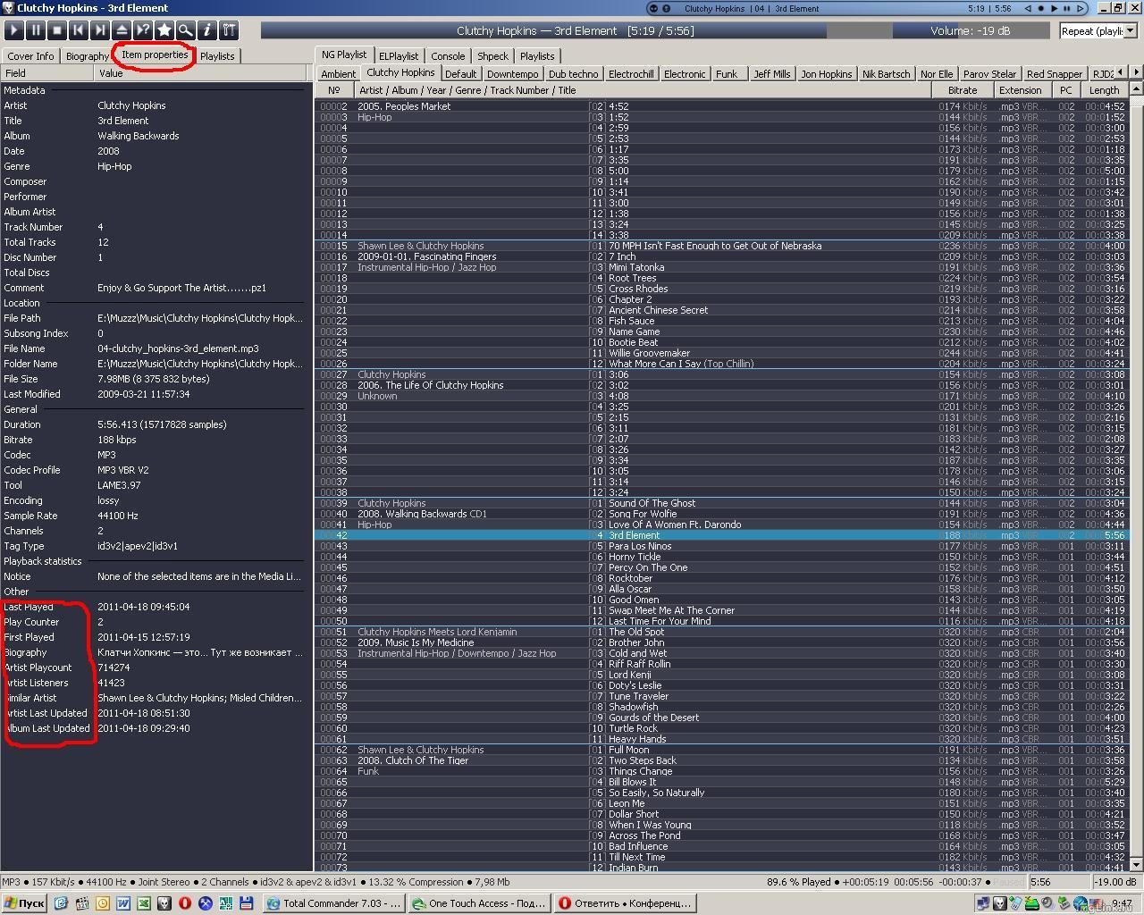

а что тебе там смотреть нужно?
настрой audioscrobbler - menu/preferences/audioscrobbler (при условии,что у тебя установлен плагин,кстати качай поновее версию плагина).далее выведи себе панель Item Properties. в простом двух/трёхпанельном режиме это делается так - щёлкаеш правой кнопкой мыши по пустому пространству рядом с вкладками Cover Info и др. жмёш add tab/panels/Item properties.потом кликаеш на любую интересующую тебя песню в плейлисте и получаеш во вкладке Item Properties полное описание трека с количеством прослушиваний,биографией,похожими исполнителями и т.д.(см. скрин)
http://imglink.ru/pictures/18-04-11/dd1 ... 3972f0.jpg
ещё настрой Biography server.menu/preferences/biography server (это сразу после menu/preferences/audioscrobbler).
всё вышеперечисленное я проделывал на сборке foobar 1.0 от Medved.
тогда будет у тебя вот так :
http://imglink.ru/pictures/18-04-11/846 ... 9320d2.jpg

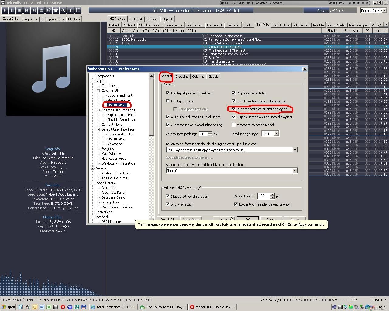

вот так:
http://imglink.ru/pictures/18-04-11/f4a ... c3c9de.jpg
