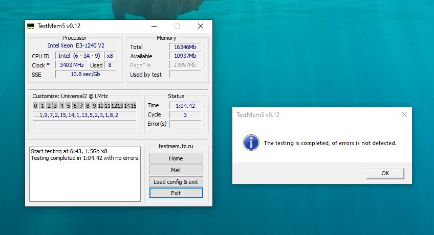

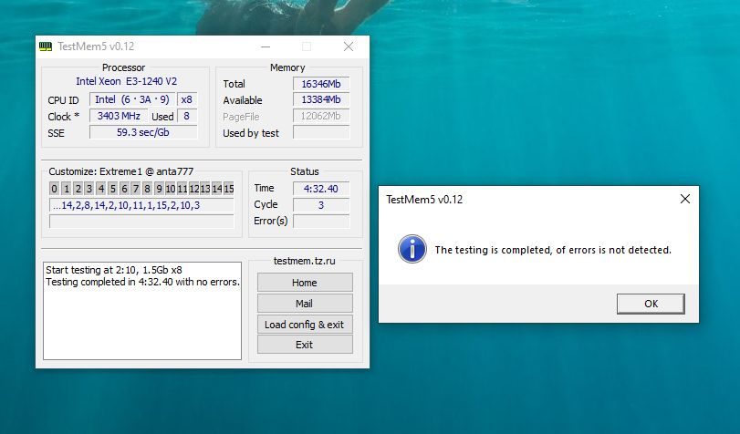

BOBKOC Сколько прогонов нужно делать или одного достаточно и по времени нормально?
Universal.jpg [ 53.66 КБ | Просмотров: 726 ]
Extreme.jpg [ 53.67 КБ | Просмотров: 726 ]
Регистрация: 30.03.2017
Откуда: Москва/Вешняки
Фото: 11
достаточно&нормально
Регистрация: 09.02.2019
BOBKOC
то есть получается это просто глюк тестмем5 обычной версии был, и если эти два пресета прошли без проблем, то с процом все ок? Просто очень смутила эта ошибка. Запускал кстати эти пресеты от админа, был открыт хром, пару видео, игра несколько раз запускалась, потом просто свернута была все время
