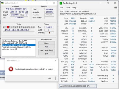

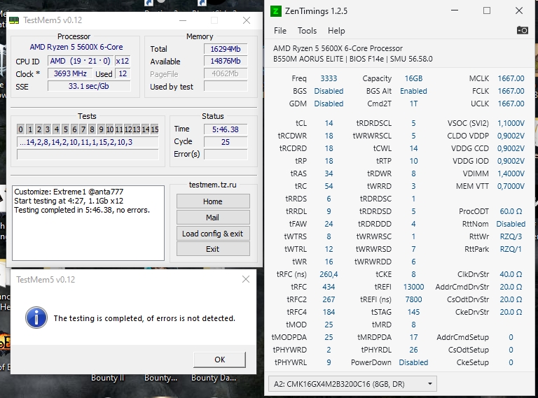

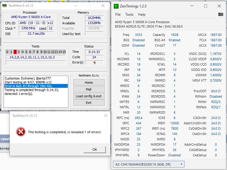

Прошу прощения за мою вероятную тупость, ибо я далеко не эксперт в разгоне...
В общей сложности я делал два теста с anta_Extreme по 5,5 часов (ставил на ночь), и на втором у меня где-то вылетает одна ошибка в тесте 2 через 1-1,5 часа после начала теста. После чего до конца теста никаких ошибок.
tRFC стоит на авто, как и tRFC2 и tRFC4
В тесте от usmusa, хотя я их делал до того как возвращал tRFC в сток, ошибки как правило тоже были единичные (1-2 на 5 часов) в тесте 5... Но это было до возвращения в сток.
Видел что ошибка 2 значит что желательно поднять напряжение на IO/SA... Только я без понятия как они называются тут. VDDG IOD? И на сколько поднимать в таком случае?
текущие настройки + тест
testmem.jpg [ 219.02 КБ | Просмотров: 1754 ]
Объективно система то стабильная, во всяком случае никаких косяков пока не ловил)... Может вообще ее стоит проигнорить, фиг его знает
P.S. Да, тайминги веселые... CL до 14 опустился, а при попытке снизить tRCD до 17 - быкует BSODами при загрузке. . .
UPD: Вроде нашел кое-какую инфу тут
буквально второе сообщение в теме по ссылке
https://www.overclock.net/threads/my-xmp-docp-is-not-stable-in-tm5-please-help.1776720/
Правда я наоборот понизил SOC Voltage, имхо для 3333 1,18V было многовато при адекватном безопасном значении для 24/7 до 1,2V... Поставил 1,1, но видимо Vdroop у меня стоит на понижение, поэтому 1,2 превращались в 1,187, а 1,1 превращается в 1,087... И не то чтобы я против, главное чтобы было стабильно. а низкие вольтажи при этом - приятный бонус скорее
UPD 2: Получил 1 ошибку в тесте 0 за 24 циклов. Повысил CPU SOC V до 1,148.
UPD 3: Получил 1 ошибку в тесте 2 за 29 циклов. Тест не закончился сам, завис на 29 цикле на состояние 8 часов 30 минут - прогресс застыл, только секундомер тикает. Попробую поставить снова CPU SOC 1.2
UPD 4: Постарался расширить рамки в которые я себя загнал и посмотрел на описания ошибок от 1_usmusa, у него тест аналогичный тесту 2 от анты - тест 15
Комментарий к ошибке был:
Код:
"Crashed after #15 = End of one Cycle
Timing accuracy related
Can be everything from
(tCWL≠tCL, tRFC, vDIMM, tFAW smaller than tRRD_L, too tight tRRD_)"
При этом tCWL у меня равен tCL, tRFC стоит на авто и равен скорректированной стоковой величине, tFAW стоял как tRRD_Lx4 (хотя может следовало бы как tRRD_Sx4 его брать), потому решил обратить свой взор на сам tRRD_S и tRRD_L... В стоке они 6 и 9, а в различных источниках рекомендовались 4 и 6... Ну я и поставил 4 и 6 соответственно. Система конечно стабильная, но вот, похоже что они были виновниками...
А еще я снял ручное значение tWRRD=4, на авто оно =3
VSOC voltage я тоже опустил с коррекцией (у меня материнка отдает значение равном выставленному-2 позиции (примерно -0,012 mV от того, что выставлял), возможно vdroop, а может еще что, но я выставил себе 1.112. и теперь VSOC=1.100mV
Тест на 25 циклов пройден без ошибок. Надеюсь 5 часов и 46 минут - достаточный прогон, учитывая место, в котором стабильно ошибка проявлялась?
Тест и итоговые тайминги
Testmem_fixed.jpg [ 223.44 КБ | Просмотров: 1731 ]
Регистрация: 23.11.2021
UPD 5: Прогнал второй тест на 30 циклов (7 часов) ииии...
Словил две единичные ошибки в тестах 2 и 9. то есть, ошибок стало только больше
Будем разбираться
Попробую для начала сохранить тайминги, но вернуть частоту к стандартному XMP и вольтажу (3200/1,35V) (ну как сохранить, тут я могу сделать 14-17-17)

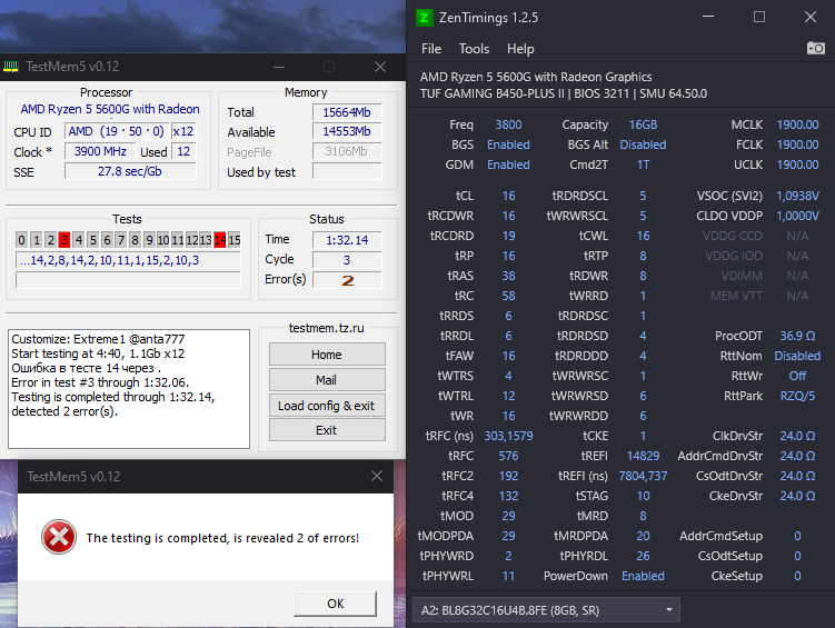

Регистрация: 06.01.2022
Здравствуйте помогите кто разбирается. Как решит данные ошибки! заранее благодарен! DRAM Voltage 1.390 / SOC 1.1
3800Mhz Extreme(DRAM 1.39)[Ошибка 14].png [ 121.34 КБ | Просмотров: 1845 ]
R5 5600G / Asus TUF GAMING B450 PLUS II / Crucial Ballistix 3200 [BL8G32C16U4B.8FE]2x8(Micron E-die)
Регистрация: 27.10.2005
Откуда: Ревда
ElisTaR это тебе в ветку по DDR-4 на платформе AMD надо обращаться, а не сюда.

Регистрация: 15.02.2022
а вы тайминги сразу все проставили?
тайминги лучше тюнить один за одним (кроме групп) и каждый раз тестить, тогда будет понятно в чем проблема.
А так trcdrd(wr) я бы поставил одинаковые, и vddp и vddg тоже бы установить

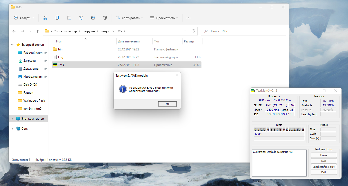

serj Подскажите. Запускаю с правами админа, а пишет AWE типо не будет работать. Вин 7 64 максимальная.
Пишет 1gbx4. У меня 16. В диспетчере память тестируется не вся, точнее в 1ый запуск была вся, во время теста упала.
