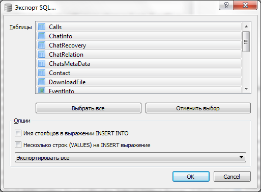

Кто-то сталкивался с таким: перестали отправляться/доставляться сообщения на PC-клиент. При отправке сообщения просто очищается поле ввода, в чате сообщения не появляется; с вызовами всё ок. Пробовал заново активировать и скидывал файл истории, без изменений. Что можно сделать?
Upd 01.08.2017 01:45
После танцев с бубном/общения с техподдержкой было найдено кривое решение. Делаем экспорт (Файл-Экспорт-Базу данных в SQL) базы данных - файла viber.db со всей перепиской/звонками через инструмент DB Browser for SQLite. Он состоит из 2 частей:
  1. схему данных и собственно данных, кроме таблицы sqlite_sequence. В диалоговом окне выбираем таблицы и ниже выбираем вариант - "Экпортировать всё" и сохраняем sql-файл.
  2. данных таблицы sqlite_sequence
В диалоговом окне выбираем таблицы и ниже выбираем вариант - "Экпортировать только данные" и сохраняем sql-файл.
После, копируем чистый (после переактивации программы) файл viber.db и удаляем все таблицы, кроме sqlite_sequence. Сохраняем изменения (Ctrl+S) и делаем импорт (Файл-Импорт-Базу данных в SQL) из каждого sql-файла.
Готовый файл viber.db копируем в папку с исходным номером, работает.
Диалоговое окно экспорта
Скриншот 2017-08-01 02.10.37.png [ 31.54 КБ | Просмотров: 4280 ]
