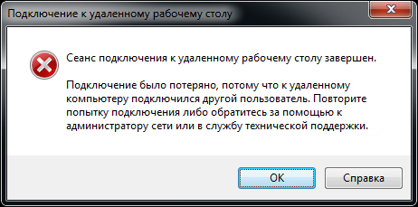

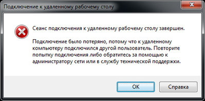

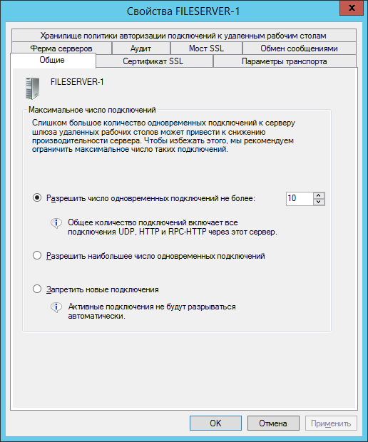

Здравствуйте, ребята. У меня следующий вопрос... Сейчас начал разбираться с сервером терминалов в Windows Server 2012 R2. С подключением разобрался. Оно проходит успешно. Только есть одно но. Одновременно может подключиться к серверу терминалов только один клиент. При попытке подключиться второму одновременно выскакивает ошибка (файл Ошибка.jpg). Поискал инфу в сети... Нашел, что одновременое количество подключений настраивается в Диспетчере шлюзов удаленных рабочих столов (файл Настройки.jpg). В настройках я пробовал, как устанавливать цифрой количество одновременных подключений (в частности 5), так и ставить этот переключатель в положение Разрешить наибольшее число однговременных подключений. Сервер терминалов не лицензирован. Количество дней до истечения пробного срока сервера терминалов - 119 дней. Он установлен 20.02.2016. Заранее спасибо за помощь.
Комментарий к файлу: Это ошибка, с которой не могу разобраться.
Здесь вообще не в чем разбираться - вы подключаетесь с тем же самым логином, который уже подключен, поэтому предыдущее подключение закрывается. И это правильно. У одного пользователя может быть только одно активное подключение. Заведите другого пользователя и подключайтесь им.
PS: А настраиваете (на втором скриншоте) вы вообще не это, а сколько _разных_ пользователей могут подключиться с серверу терминалов _одновременно_. Обращаю ваше внимание - пользователей может быть и 100 и все они смогут войти на сервер терминалов, но _одновременно_ - только 10 (по вашему скриншоту).
Регистрация: 28.08.2014
Спасибо. Разобрался. Создал для каждого подключения отдельного юзера. Все заработало.

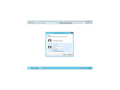

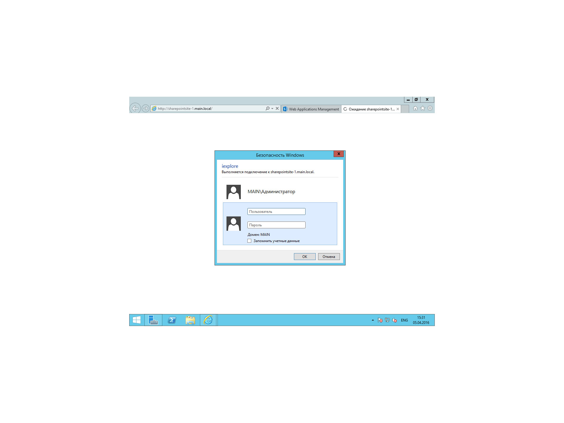

Здравствуйте, ребята. У меня возник следующий вопрос.... Установил на виртуальной машине Windows Server 2012 R2. На него установил Microsoft Sharepoint Server 2013 SP1. Затем создал сайт в панели управления Microsoft Sharepoint Server 2013. При попытке открыть этот сайт в браузере выдается окошко для авторизации. Я ввожу логин и пароль администратора домена, но авторизация не проходит. Подскажите, если кто-то сталкивался с такой проблемой как ее решить.
P.S. Сообщения о том, что введен неверный пароль не выдается. Просто не происходит авторизация указанного пользователя (Main\Администратор - это администратор домена Main.local. Также он входит в группы Администраторы, Администраторы предприятия, Администраторы схемы, Администраторы домена).
Разобрался сам. Изменил тип авторизации c kerberos на NTLM при конфигурировании Sharepoint Server. После этого авторизации стала проходить успешно.

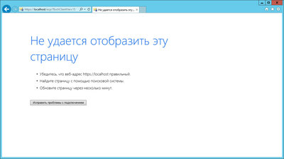

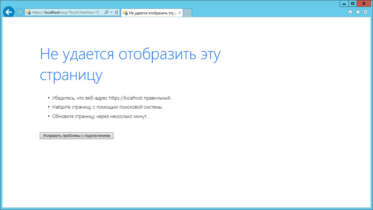

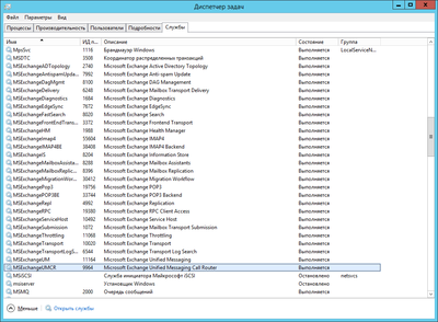

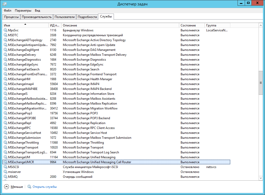

Здравствуйте, ребята. У меня такая проблема. На виртуальной машине с MS Windows Server 2012 R2 сначала установил Microsoft Exchange Server 2013 SP1. Создал ящики для пользователей. Почта внутри тестового домена ходила нормально. Потом на этот же сервер поставил Microsoft WebApps 2013 SP1 для MS Sharepoint Server 2013, который находится на другом компьютере в виртуальной среде. Так вот теперь не могу открыть Центр администрирования MS Exchange Server 2013. Прилагаю два изображения с ошибкой на странице и запущенными службами MS Exchange. Как видно из скриншота, все службы MS Exchange Server запущены. Подскажите, на что обратить внимание в этой ситуации.
Добавлено спустя 1 час 19 минут 12 секунд:

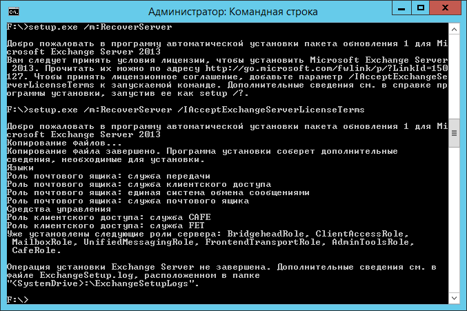

Пытался запустить восстановление сервера Exchange с того установочного диска, с котьрого его устанавливал. Вот что получмлось, точнее не получилось.
Добавлено спустя 1 час 24 минуты 23 секунды:

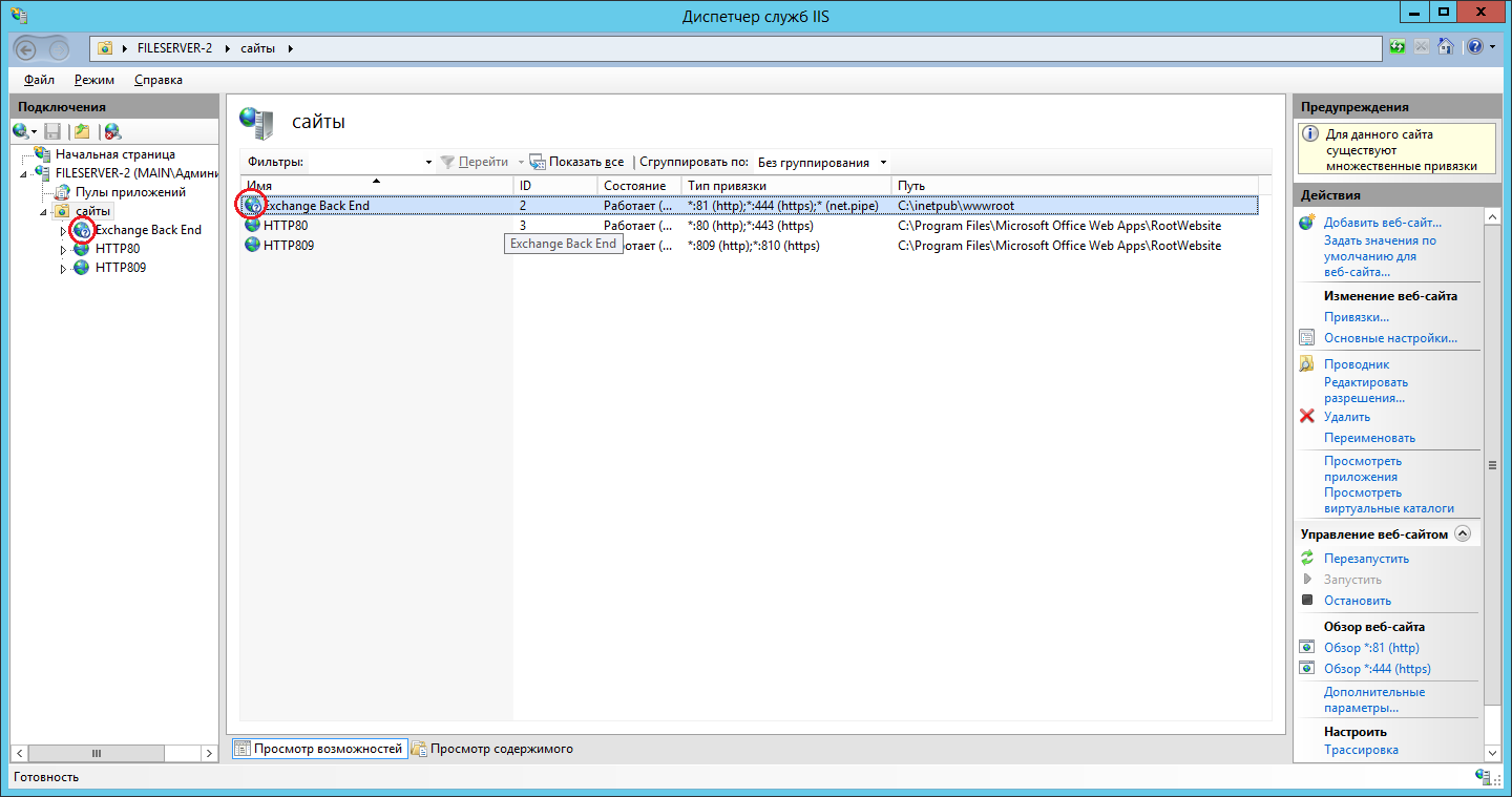

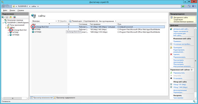

При попытке открыть localhost возникает ошибка - Не удается отобразить эту веб-страницу. Т.е. я думаю, что дело в настройке служб IIS.
В диспетчере IIS иконка сайта Exchange Server со знаком вопроса (смотри вложение). Что может означать этот знак вопроса?
Добавлено спустя 8 минут 22 секунды:
При этом Microsoft WebApps 2013 SP1, расположенные на этом же сервере, работают нормально. Как я полагаю, проблемы с Exchange начались после того, как на этот сервер я установил Microsoft WebApps 2013 SP1.
ЗнакВопросаВозлеИконкиСайтаIIS.png [ 108.96 КБ | Просмотров: 3111 ]
КомандаSetupRecoverServer.png [ 24.68 КБ | Просмотров: 3124 ]
СлужбыMSExchange2013.png [ 76.74 КБ | Просмотров: 3141 ]
ОшибкаЦентраАдминистрирования.jpg [ 93 КБ | Просмотров: 3141 ]

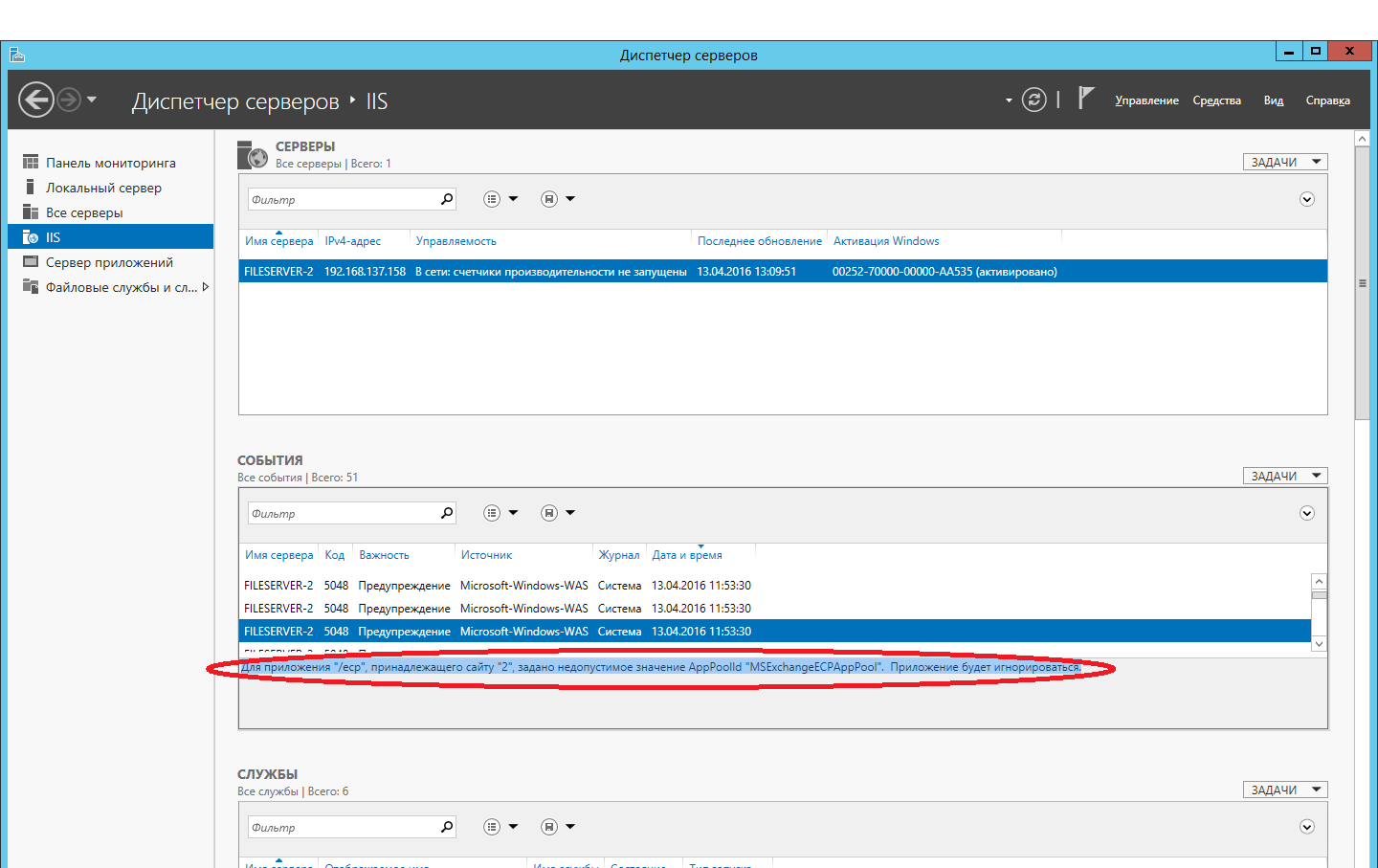

Ребята. В диспетчере сервера возникает следующая ошибка - Для приложения "/ecp", принадлежащего сайту "2", задано недопустимое значение AppPoolId "MSExchangeECPAppPool". Приложение будет игнорироваться. Приложение ECP, как я понимаю, как раз и отвечает за работу панели администрирования MS Exchange. Поиск в Google не дал результатов. Может, кто-то знает, как устранить эту ошибку. Заранее спасибо за помощь.
ОшибкаПриложенияECP.png [ 59.76 КБ | Просмотров: 3076 ]
Вообще не рекомендуется на виртуальной машине с exchange использовать ещё какие-либо сервисы. Я бы рекомендовал откатиться до того момента когда exchange работал а Microsoft WebApps 2013 SP1 не был установлен, и поставить webApps на другую машину.
