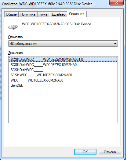

5element Спасибо. Вот еще вариант. Есть альтернатива, в качестве физического отключения с помощью утилиты devcon.exe, в системе ее нет, но это вроде как альтернативный диспетчер устройств доступный из командной строки (можно скачать и запихать в каталог с виндой) Может кто сталкивался с ним. Я попробовал сам написать батник для отключения устройства, пока безуспешно. Может кто помочь, Если я например пишу команду (devcon disable ID) какую строку нужно указывать ID устройства?
Безымянный.png [ 25.45 КБ | Просмотров: 2708 ]

KamBat писал(а):
то нужно делать бэкапы баз 1с,
Помимо тех, что Вам посоветовал товарищ 5element, советую присмотреться к wbadmin. Вообще, любой "бэкапер", использующий VSS подойдёт для резервного копирования базы 1С, которой пользуются.
Я отдаю предпочтение Macrium Reflect(дорого, но надежно), либо WBadmin.
5element писал(а):
и в батник до\после задания в планировщике кобиан
Код:
START "" /wait
Плюс командная строка с настройками над Cobian, а затем отключение диска.
Хотел именно его Вам и посоветовать.

KamBat
Для того, чтобы быть спокойнее, советую использовать параметр remove. Таким образом, пока не сделаете
Код:
Devcon rescan
или "Обновить конфигурацию оборудования", Вы не увидите даже GUID диска.
Можете отключить автомонтирование базовых томов. А когда надо, то запускать ASSIGN или mountvol, ну или fsutil(только для NTFS).
А ID оборудования просматривайте так:
Код:
devcon hwids * > hwids.txt

Регистрация: 06.09.2010
Откуда: Самара
5element писал(а):
Мой хрустальный шар подсказывает мне что первую строчку.
Не обязательно! Можно и указывать короткие имена, например "WD10EZEX" - отключит все диски WD10EZEX, если имеются в системе.

Регистрация: 11.09.2006
Откуда: Кемерово
Попробовал так, не выходит. чего то ему еще нужно указывать. Свой пытался отключать/удалять пишет но девайс фаунд. че не так пишу не понятно
Откуда: Самара
Код:
Devcon remove *WD10EZEX-60M2NA00*
Посмотреть все накопители в системе:
Код:
devcon listclass diskdrive
Откуда: Самара
KamBat писал(а):
romove
remove используйте, а не Disabled для накопителей. Просмотрите, то видео, которое я кинул выше.
Обязательно, запускайте CMD с административными привилегиями.
