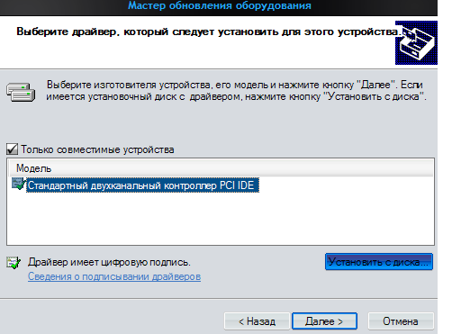

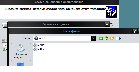

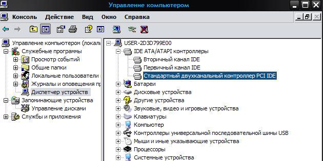

У меня в ДУ 3 записи, и в этом наборе - две. Какую из двух к какому устройству, непонятно. Вот картинки.
Оба для контроллера ACHI, первый стандартный :ok: , второй интелёвый прибабахнутый :new_russian: . У тебя винда установлена в IDE режиме. Чтобы сменить на AHCI надо с бубном поплясать. инструкции с сети есть. Не умеешь, переставляй винду. Я уже забыл как делал, лет 10 прошло. :-)

Я в IDE загрузился и установил 1-й - iaAHCI для "Стандартный двухканальный контроллер PCI IDE". Запись изменилась. Перезагрузился и в момент перезагрузки зашел в BIOS и переключил IDE на AHCI. Система нормально загрузилась. Получается, что можно выбирать любой?
При попытке поставить iaStor к "Вторичный канал IDE" - сразу (без перезагрузки) синий экран. Но система все равно загрузилась.
Образ системы сохранен на всякий пожарный.
Вот что я прочитал про эти два драйвера:
Для просто SATA- iaahci.inf
Для создания RAID SATA- iastor.inf
Значит нужно брать iaahci, так как RAID у меня нет.
Регистрация: 21.06.2012
бУРов если вы ХР устанавливали с включенным AHCI в биосе, то это значит что сборка была с дровами уже. Иначе бы ХР ругнулся бы на отсутствие драйвера и прекратил установку, вспомнил наконец :D да и потом если ХРюндель уже встал на IDE, то его вот так просто на AHCI не переключишь, без правок системных никак. Так что можете спокойно выбирать любой из режимов теперь.
В AHCI есть смысл только если диск поддерживает NCQ и т.п. свежие фишки, а вообще можно не заморачиваться особо. Думаю вопрос решен 8-)
