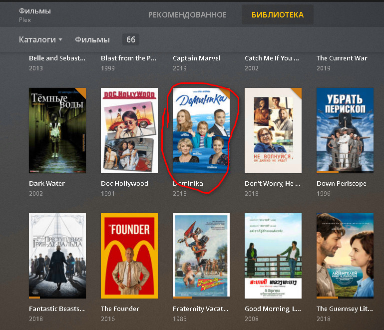

Камрады!
Поясните за итоговое отображение медиатеки. Не могу понять по какому принципу Plex решает отображать русское название или нет.
Вот настройки библиотеки, в которой собрана небольшая часть полнометражек.
Как я понял основной агент это IMDB и вся инфа подтягивается оттуда, даты рейтинги и т.д. Все что не будет найдено в IMDB он берет из вспомогательного - это как я понял The Movie Database. Поскольку я указал при сканировании "Русский язык", то он должен был дергать инфу максимально на русском, но получилось вперемешку, хочу понять почему.
Как видно на двух скринах ниже, он стянул, что мог с IMDB и остальное дополнил с TMDB, а именно описание. Я сверил описание сайтом и там слово в слово с него. Но почему тогда название "Ветер амнезии" он перевел на русский, а не "Tenchi!" нет.
Откуда он качает заголовки?
На TMDB все названия есть на русском, я лично их добавлял, но тут получается часть на русском, часть на англ. - значит он берет названия с IMDB, но опять не сходится - на IMDB "Время Евы" - написано на русском, у меня же оно на английском. "Пламенный лабиринт" у меня написан на русском, а на IMDB он по английски.
Вопрос: Как понять откуда PLEX вытягивает заголовки?

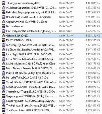

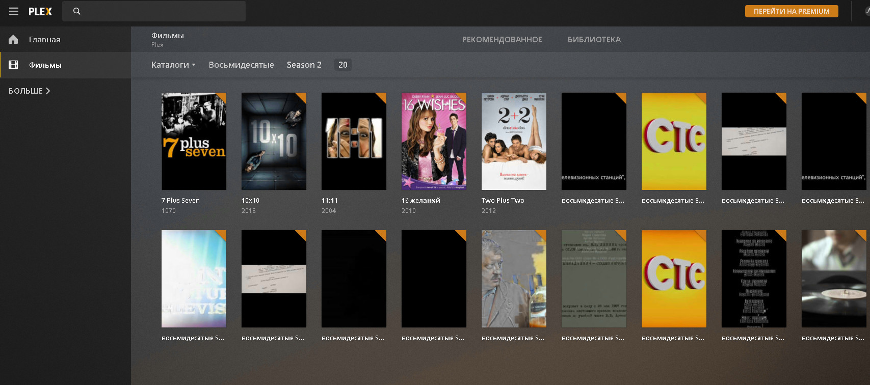

Всем привет. Помогите решить проблему. При загрузке файлов на расшаренную папку в плексе и на всех устройствах и в самом плеере ПОЛНОСТЬЮ преобразовывает название файла и его миниатюру.
Пример на скрине:
Вот PLEX переименовал названия в папке на свои какие-то. При том, что название папки "season 2", а файлы были переименованы по образцу: "ВОСЬМИДЕСЯТЫЕ-S02E01".. Е02, Е03, Е04 и т.д.
Помогите, пожалуйста! не знаю куда и что уже настраивать.

Razdor у тебя по скрину соответственно стоит
а) агент PLEX - то есть название, описание и тд ищется через серваки плекса и их обучение, а не напрямую с imdb
б) далее у тебя не стоит "локализованные названия" соответственно агент ищет название как хочет
в) описание и актеры с imdb, рейтинг с томатов
г) рейтинги и описание подтягивать для штатов
и тд
короче солянка лютая. Поставь IMDB или установи агента кинопоиск2.0, поставь предпочитать локализованный контент и выбери россию соответственно

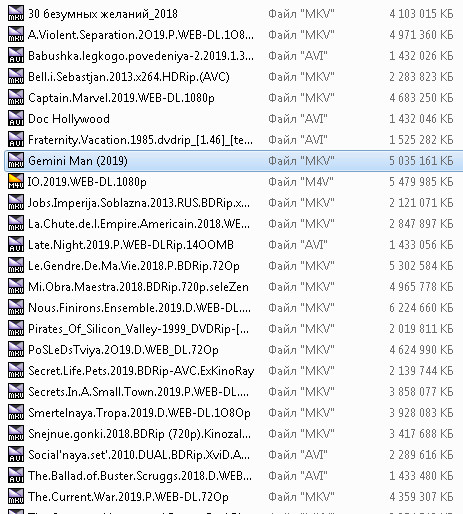

HELLdiego писал(а):
skywaker покажите название файлов сами
Вот так называл:
2019-11-22_172344.jpg [ 100.77 КБ | Просмотров: 39526 ]
Переименовал по Вашему совету (и по ссылке которую Вы дали), фильм "Гемини", но в итоге вот что получилось (обведенным красным кружком):
2019-11-22_172216.jpg [ 169.34 КБ | Просмотров: 39526 ]

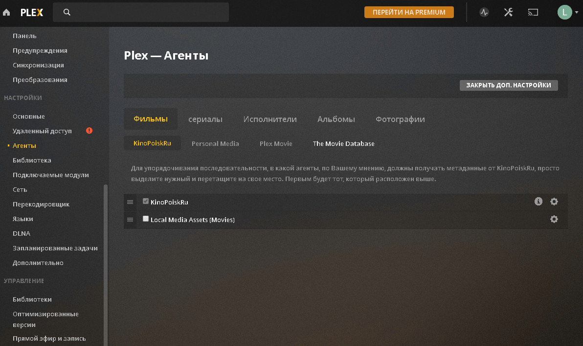

Да. более-менее старался назвать так как Вы показали по ссылке, но "Гемини" все равно показывает как на фото выше (обведенным красным кружком)
HELLdiego писал(а):
агент сканирующий какой стоит?
2019-11-22_172501.jpg [ 76.55 КБ | Просмотров: 39526 ]

Причем, не совсем понятно как он делает. Половина сканирует названия и пишет по-русски на превю, половина - по-английски.

skywaker никто пинать не будет, не думаю что ктото тут кроме меня PLEX активно пользует, а я пинаться не привык.
агент у тебя старый очень, судя по всему. во всяком крайний кинопоиск которым я пользовался назывался Kinopoisk2.0. То есть очень старая версия это раз, в вторых даже новая версия очень слабо поддерживается и работает через одно место. Потому рекомендую поменять все на MovieDB и настроить так. Пока это самая стабильная по подхвату данных
Если есть желание пользоваться Kinopoisk агентом, то надо ВСЕГДА поддерживать его последнюю версию, поскольку база яндекса постоянно модифицируется и меняется API. Старые версии потому и глючат
https://github.com/amirotin/Kinopoisk.bundle.git
скачать так
потом распаковать, чтобы получилось папка .bundle
кинуть ее в C:\Users\User\AppData\Local\Plex Media Server\Plug-ins
либо с заменой если такая же, либо просто. предыдущий кинопоиск удалить соответственно.

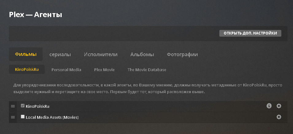

Да я не против. Просто не знаю как правильно настраивать его. тут у меня несколько вариантов и все по умолчанию стоит галочка на первом:
2019-11-22_193820.jpg [ 149.98 КБ | Просмотров: 39485 ]
Регистрация: 08.09.2006
Откуда: СПБ
skywaker первым делом разобраться с привязкой агента к библиотеке - "Фильмы - управление библиотекой - редактировать
там выбрать новый КП модуль и настроить как на картинке
