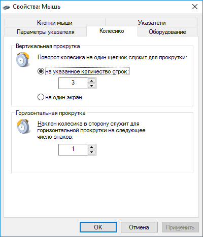

Попробуй в свойствах мыши изменить количество строк для прокрутки с 3 на 1.
mouse.png [ 17.38 КБ | Просмотров: 1701 ]
Да это я знаю....только это будет по умолчанию для всех прог.
Вопрос где в настройках WINAMPа поменять!!!
...и после того как указанное Вами сделаю, какое процентное изменение громкости будет при изменении ползунка (на панели WINAMP) и вращении колеса мыши будет? Мне нужно +-1 %
