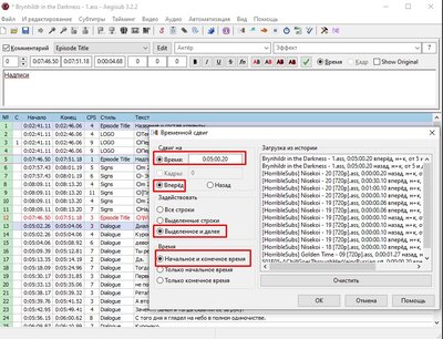

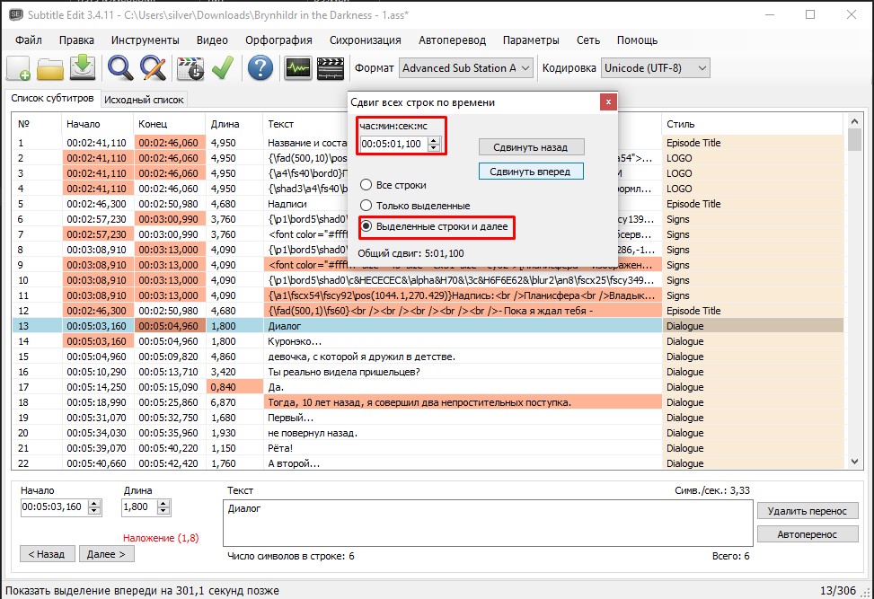

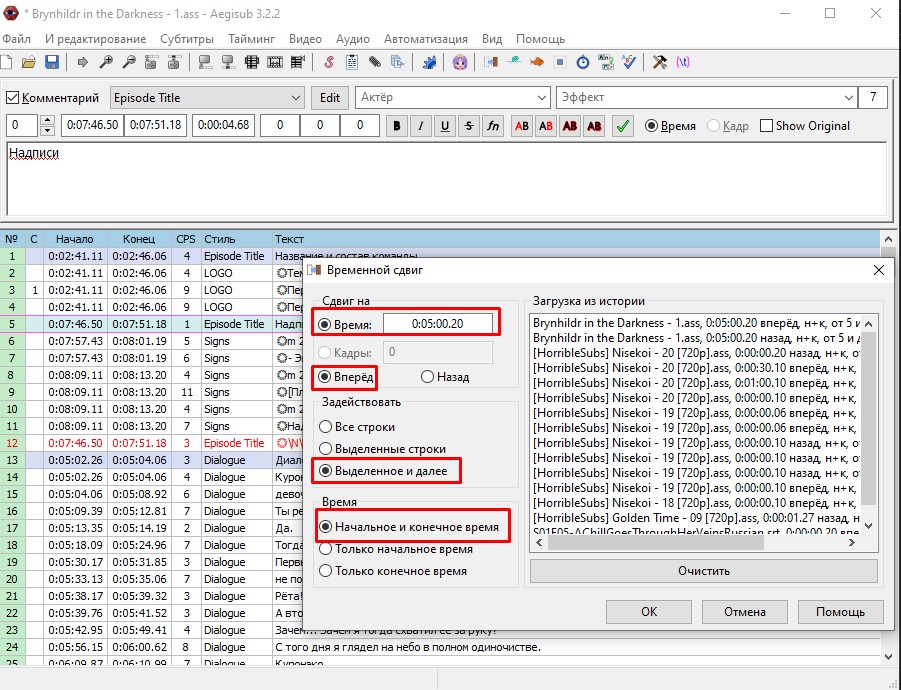

Такое бывает, когда субтитры делались для TV версии аниме, а под DVD / Blu Ray из-за расширенных сцен, пересинхрон не делали. Или изменена частота кадров.
Проще делать, естественно, если один рассинхрон в начале аниме(убрана заставка транслируемого канало), а не рандомными вставками(необходимо просматривать отрывками и ориентироваться вручную на речь).
Для сдвига субтитров применял программы Subtitle Edit или AegiSub:
Screenshot_411.jpg [ 213.59 КБ | Просмотров: 2696 ]
Screenshot_410.jpg [ 239.23 КБ | Просмотров: 2696 ]

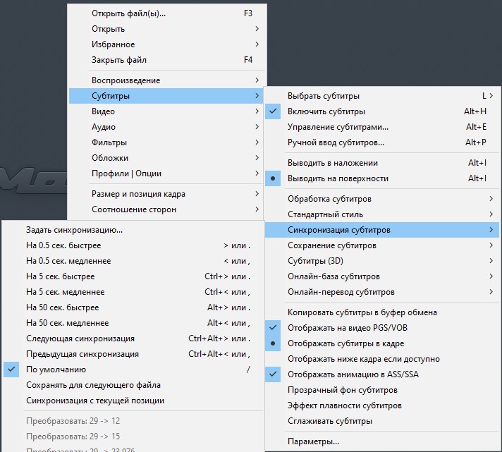

VitaLM писал(а):
смотреть будет не комфортно.
Если просматривать софтсаб, а не хардсаб, то можно синхронизировать по мере просмотра в плеере. Используя горячие клавиши.
Screenshot_412.jpg [ 106.47 КБ | Просмотров: 2694 ]
