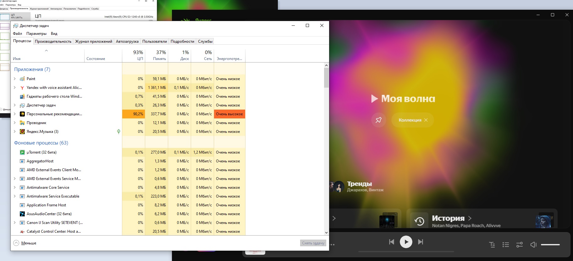

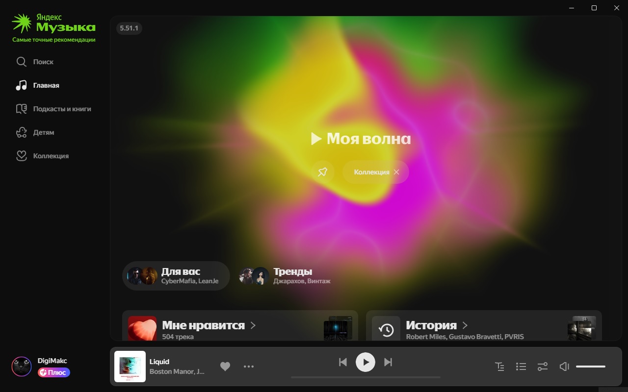

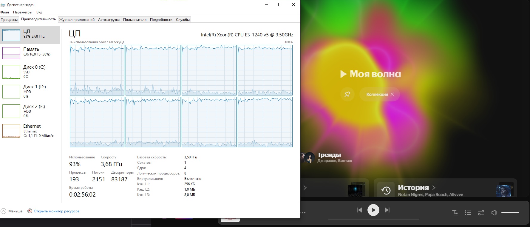

Я давно заметил, что при открытии страницы с Яндекс Музыкой, когда на заднем плане движется волшебная анимация, то комп очень сильно напрягался в этот момент, кулер свистел как самолёт. Сначала я это заметил на ноуте с процом A10-4600M, когда жена включала музыку и не сворачивала браузер, а так и оставалась на странице с музыкой. Думал, ну проц староват, слабоват. Хотя какой-там, раньше на III пне всё крутилось нормально во всяких там аимпх, винампах и wmp. А вчера, когда я установил себе на комп прогу (не с майкрософт стор) а с сайта яндекса, то на моём E3-1240 v5 (i7 6700) проц грузится на 90, и кулер тоже завыл как самолёт.
Такая же проблема, если открыть страницу с этой анимацией в браузере.
Железо: 1240 v5 / 16 GB двухканал DDR4 / Gigabyte Z270P-D3-CF / AMD HD 6790 / SSD NVMe 512 GB
У жены на компе, браузер Опера, проц G5420 и видюха RX474, проц не загружен, но зато видюха 7% загрузки показывает на вкладке яндекс музыки с этой анимацией.
Гуглил, у людей схожая проблема есть, и не решается несколько лет уже этот вопрос. В поддержу Яндекса написал, но там советы для бабушки, типа удалите прогу, почистите кэш и всё такое. Проблему открыто не признают, пишут, что вопрос в работе.
пример (моё железо)
Безымянный.jpg [ 107.74 КБ | Просмотров: 4878 ]
Безымянный2.jpg [ 229.31 КБ | Просмотров: 4878 ]
Безымянный3.jpg [ 261.61 КБ | Просмотров: 4878 ]
А как у Вас грузится проц и на каком железе?

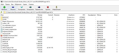

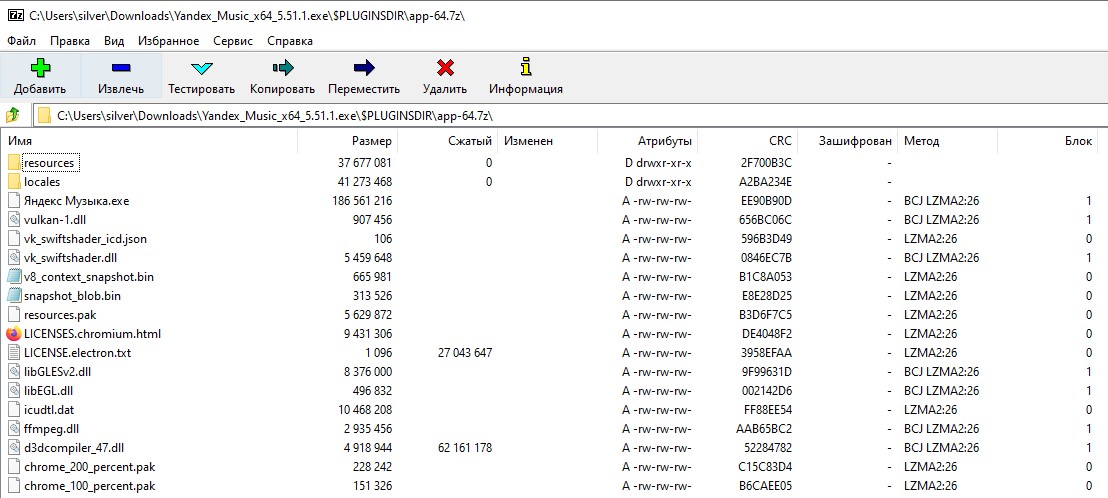

Яндекс.Музыка для Windows построен при помощи фреймворка Electron.
Грубо говоря, мини браузер на Chromium.
Любой графический эффект, а тем более визуализация декодируется средства GPU.
Если нет поддержки со стороны GPU, то включается софтварное декодирование - посредством CPU.
В данном случае за это отвечает библиотека SwiftShader
Using Chromium with SwiftShader
Screenshot_484.jpg [ 131.83 КБ | Просмотров: 4845 ]
C большей вероятностью эффекты Я.Музыки используют H.265 (HEVC) для формирования визуализации.

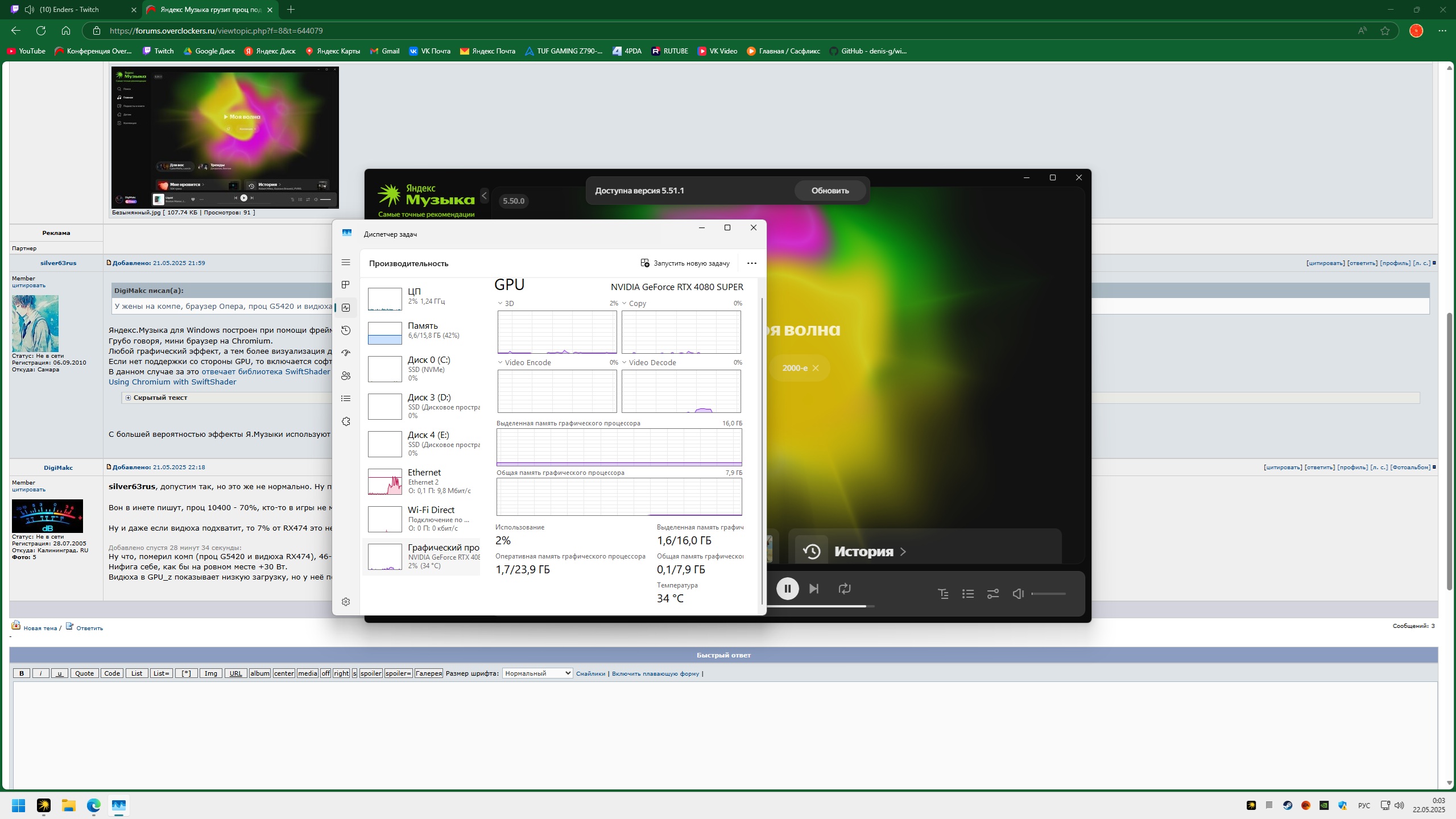

да вроде норм
Точечный рисунок.jpg [ 549.38 КБ | Просмотров: 4785 ]
Сам играл с ней иногда в бф2042, влияния на производительность не замечал.

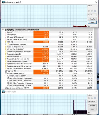

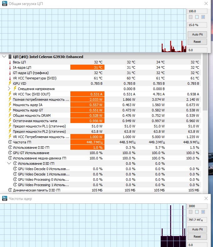

Сравнение 3 конфигурация, которые имею в шаговой доступности.

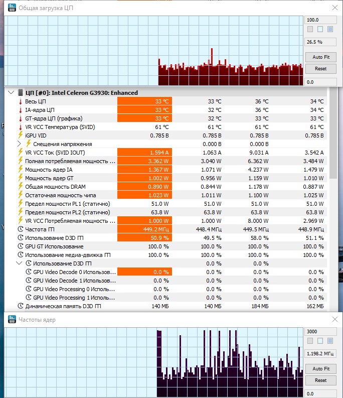

  • Intel Celeron G3930 с GPU HD610
    "Режим Простоя"
    G3930 простой.jpg [ 202.72 КБ | Просмотров: 4488 ]
    "Я.Музыка"
    G3930 Я.Музыка.jpg [ 224.63 КБ | Просмотров: 4488 ]
Значительно выросла частота и загрузка ЦП, а также загрузка графического процессора до 50%.

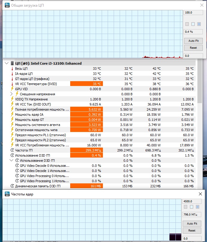

  • Intel Core I3-12100 с GPU UHD730
    "Режим Простоя"
    12100 простой.jpg [ 206.25 КБ | Просмотров: 4488 ]
    "Я.Музыка"
    12100 Я.Музыка.jpg [ 213.37 КБ | Просмотров: 4488 ]
Частота процессора осталась на минимальном уровне, загрузка выросла до 4%, а загрузка графического процессора - 20%.

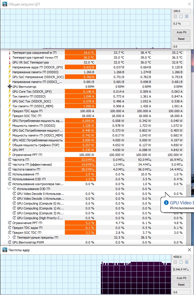

  • AMD Ryzen 5 5600 + RX 6600
    "Режим Простоя"
    5600 + 6600 простой.jpg [ 301.53 КБ | Просмотров: 4488 ]
    "Я.Музыка"
Немного выросла загрузка процессора(до 1%), наблюдаются прыжки тактовых частот, а загрузка графического процессора - 3 %.
