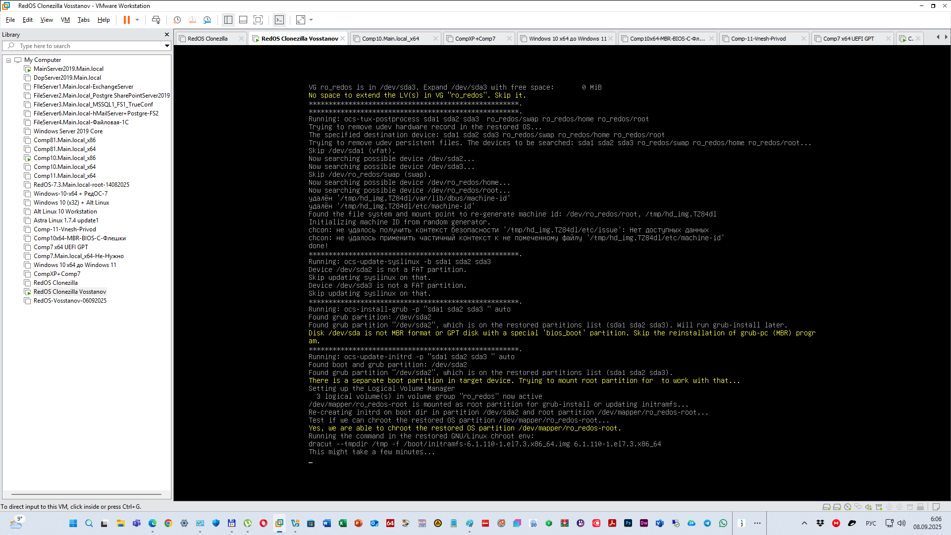

У меня возникла проблема при использовании загрузочного диска Clonezilla для восстановления РедОС 7 из образа. Сам загрузочный образ Clonezilla пробовал скачивать из нескольких источников, в т.ч. числе с оф. сайта. Пробовал проверять встроенными средствами Clonezilla образ перед его восстановлением. Проблема в том, что при восстановлении в конце возникают ошибки (см. вложение). Пробовал искать информацию об этих ошибках в интернете, но понятной причины не нашел.

ОшибкиПослеВосстановления.png [ 184.73 КБ | Просмотров: 4345 ]

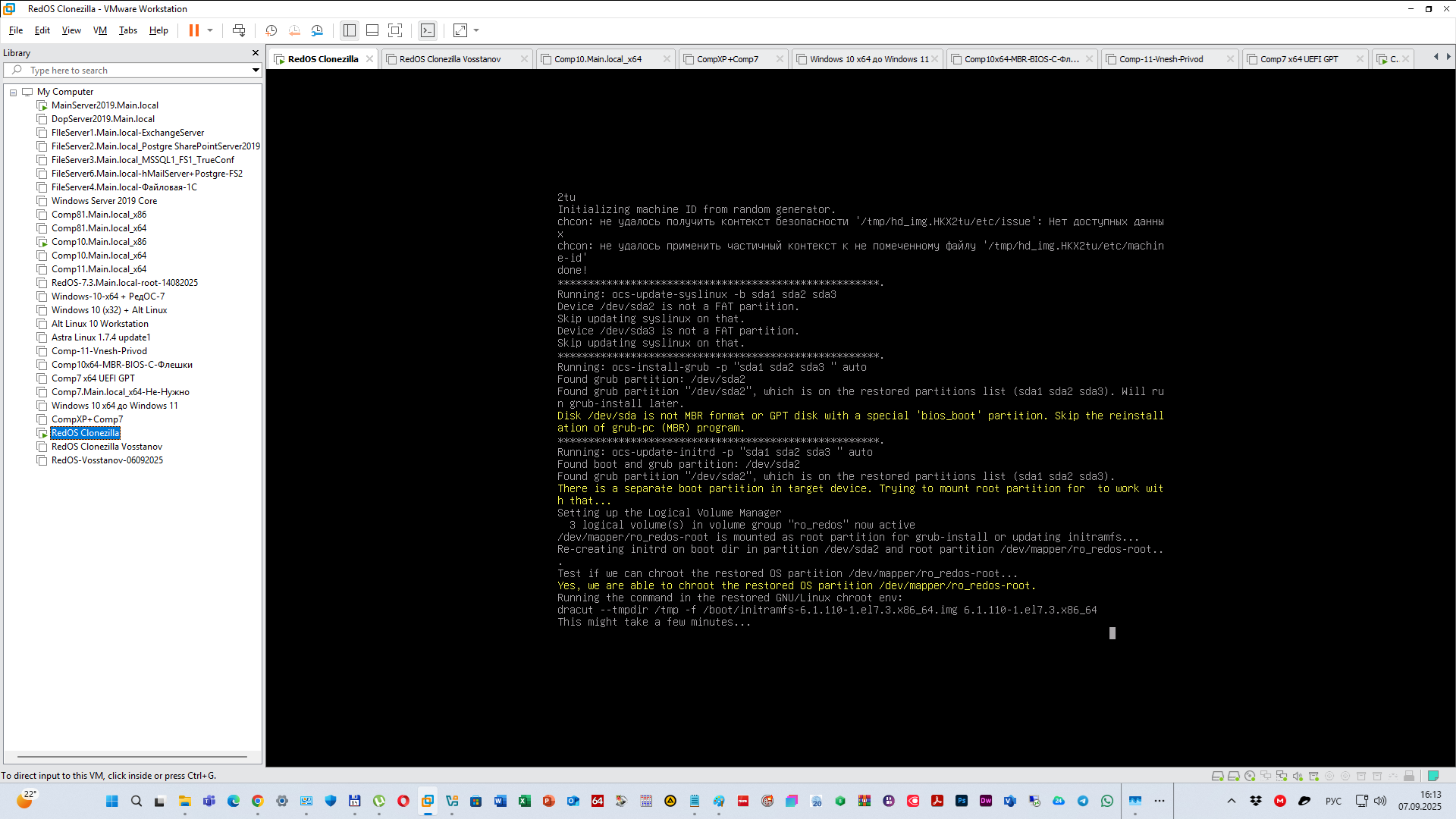

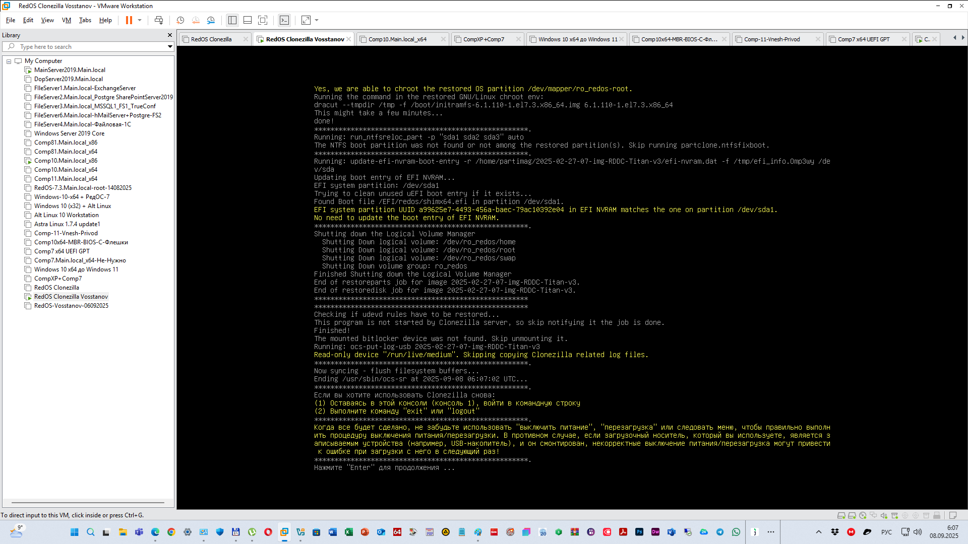

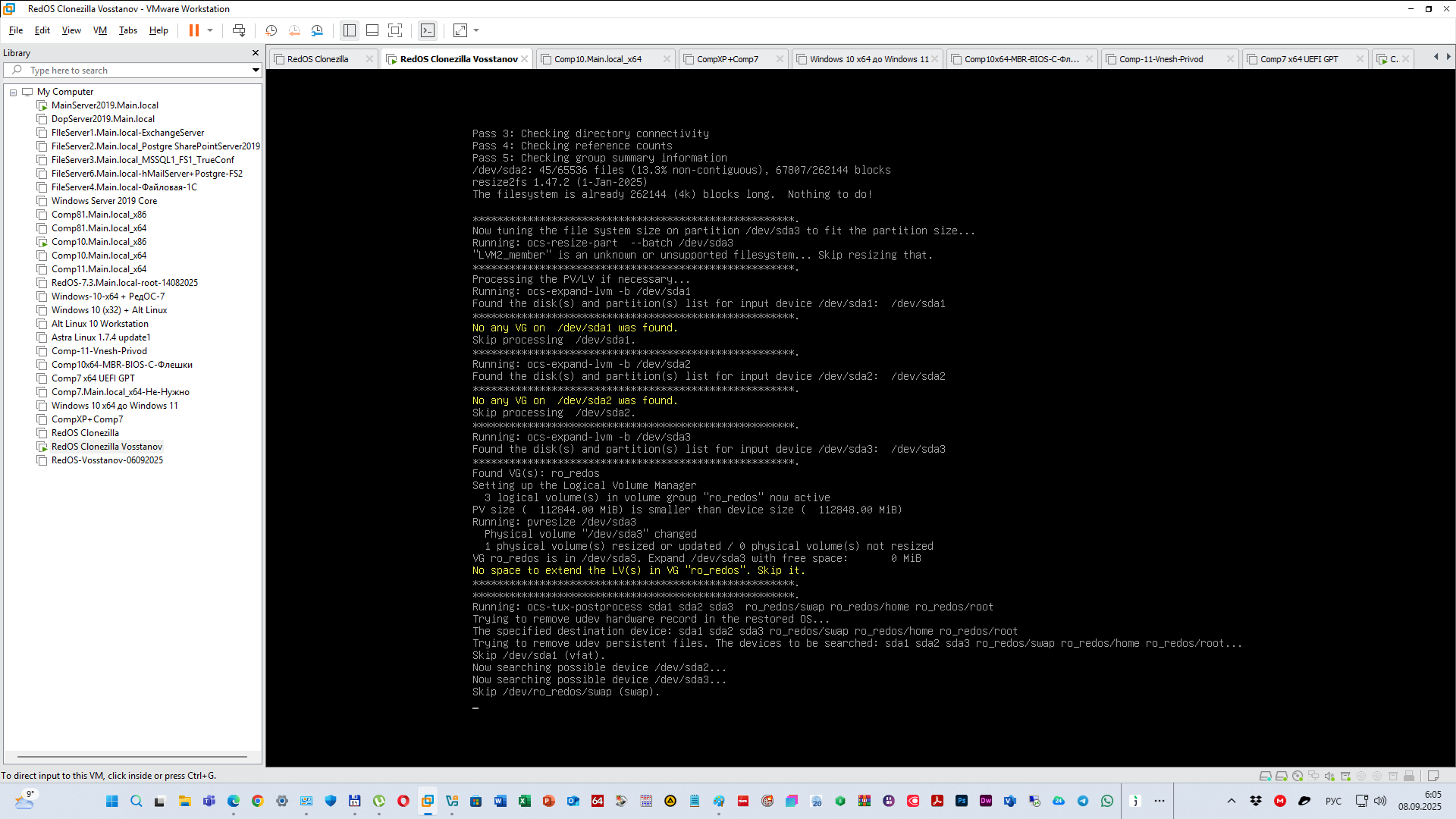

ОшибкаCloneZilla-3.png [ 180.6 КБ | Просмотров: 4183 ]
ОшибкаCloneZilla-2.png [ 183.76 КБ | Просмотров: 4183 ]
ОшибкаCloneZilla-1.png [ 184.54 КБ | Просмотров: 4183 ]
