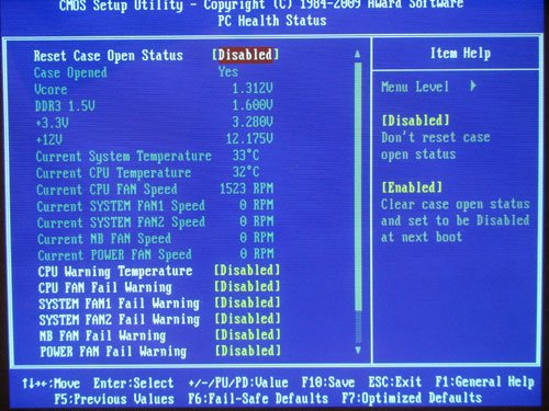

А в биосе где мониторинг температур случаем нету пунктов типа:
http://www.3dnews.ru/_imgdata/img/2009/ ... health.jpg
(картинка для другой матери; эти пункты позволяют не следить за остановкой кулеров)

А как их увеличить, я понаблюдал за ним, он после включения компьютера включается на секунду, потом останавливается и через секунду начинает опять крутится...
Проще отключить это и все.

Как отключить? Гдето в биосе?
В разделе мониторинга можно отключить слежение за оборотами вентилятора.
