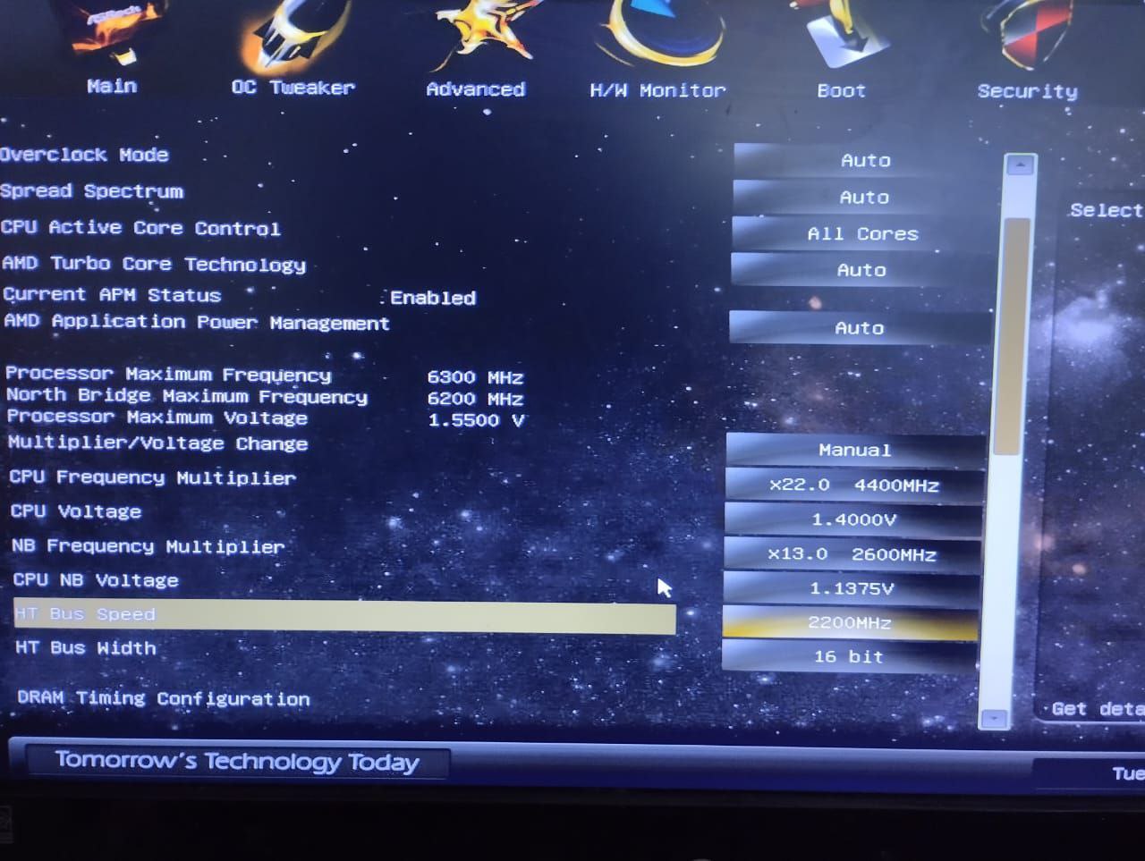

Здравствуйте ребята .Нужна помощь, пересмотрел кучу роликов , все делал по роликам , вроде выставляю нужные данные , но после перегрузки , все в сток переходит . Хочется понять, в чем проблема ? То ли я что-то не так делаю, то ли на этой мамке нельзя гнать его. Заранее благодарю !

а кто вам сказал,что ваш экземпляр возьмёт именно 4.4Ггц при 1.4в?
Нет охлаждения врм...лучше не стоит.

Да даже 4Ггц не берет . На видео роликах видел, что берет на такой мамке . А если сменить мамку , что бы нормально разгон прошел, то какую взять? Подскажите плз, заранее благодарю

Для начала нужно не проц гнать, а контроллер памяти cpu nb и саму память
https://www.youtube.com/watch?v=LdRUpaPfBpk
https://www.youtube.com/watch?v=RC9_EgwZ26I
https://www.youtube.com/watch?v=ngI1CVGkWoY
p.s. на твоей материнке vrm без радиаторов, на таких в принципе не рекомендуется непосредственно сам проц разгонять, тем более 8 ядерник

это и не удивительно тк у тебя для cpunb 2600 выставлено 1,1375v,ставь 1,3-1,35v и проверяй,apm и spread spectrum надо отключать

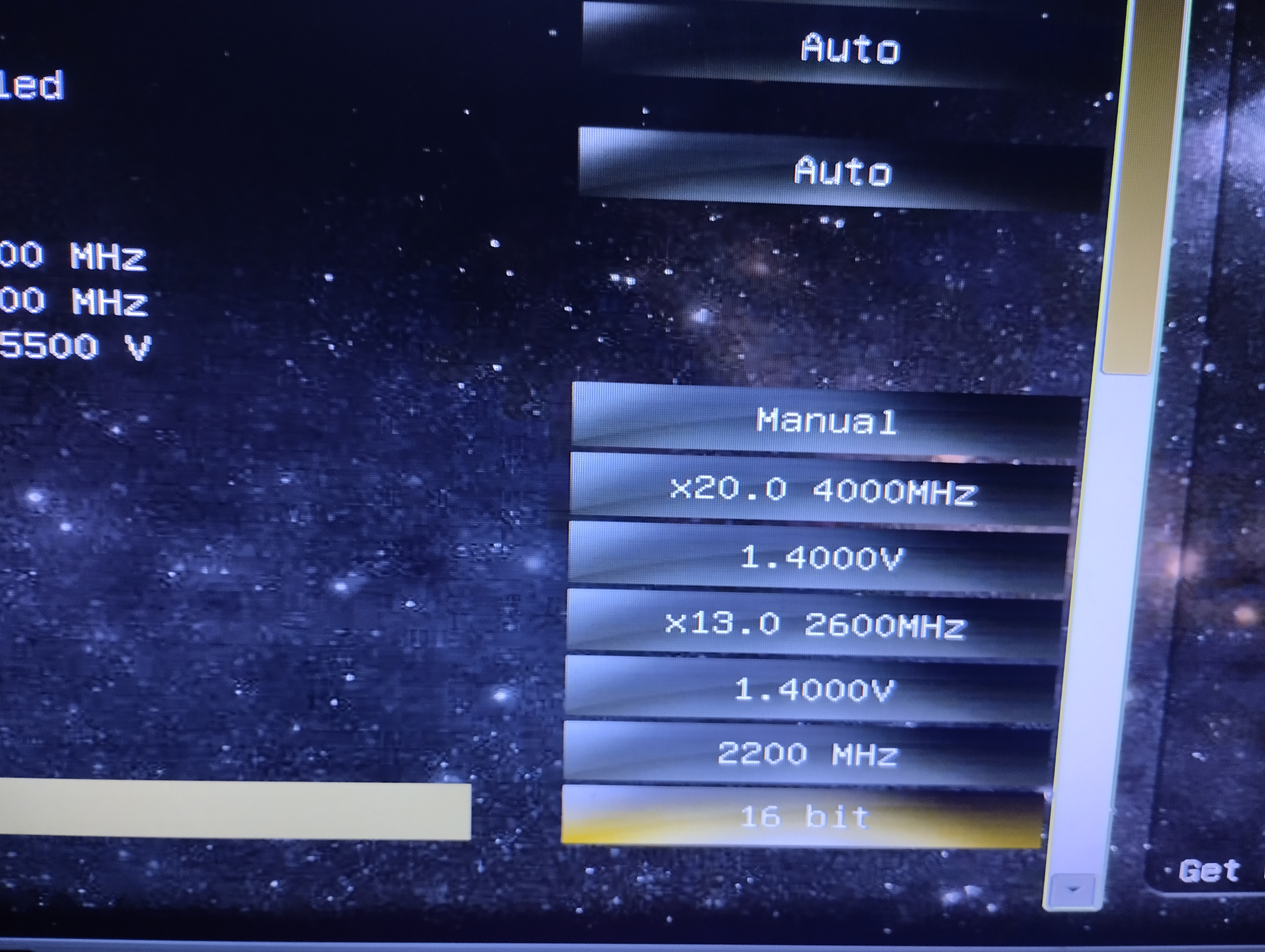

Разогнал память до 1.6 , и проц получилось разогнать .Пока полет нормальный, посмотрим как будет себя вести. Если интересно,могу потом сообщить. Огромное спасибо!

Ну крч , Выше 1.6 оперативка не гонится , тупо не запускается комп (мб из-за того что дешевая , не знаю) . По поводу разгона, появились проблемы , сбрасывает чистоты как в простое ( не знаю может в простое и нормально что сбрасывает ) , и при нагрузке так же , да + фризы появились (думаю из-за того что чистота прыгает) мб я не правильно выставил что-то , скриншот кину ниже. Если не правильно, подскажите какие выставить надо. Заранее благодарю

casper1k Есть куча всяких гайдов. Отключать всякие энергосберегайки, отключать APM, включать HPC.
