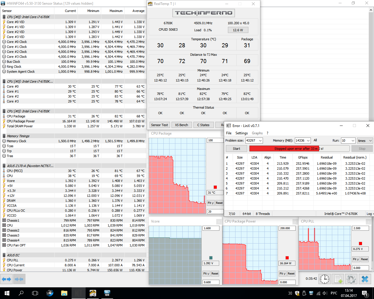

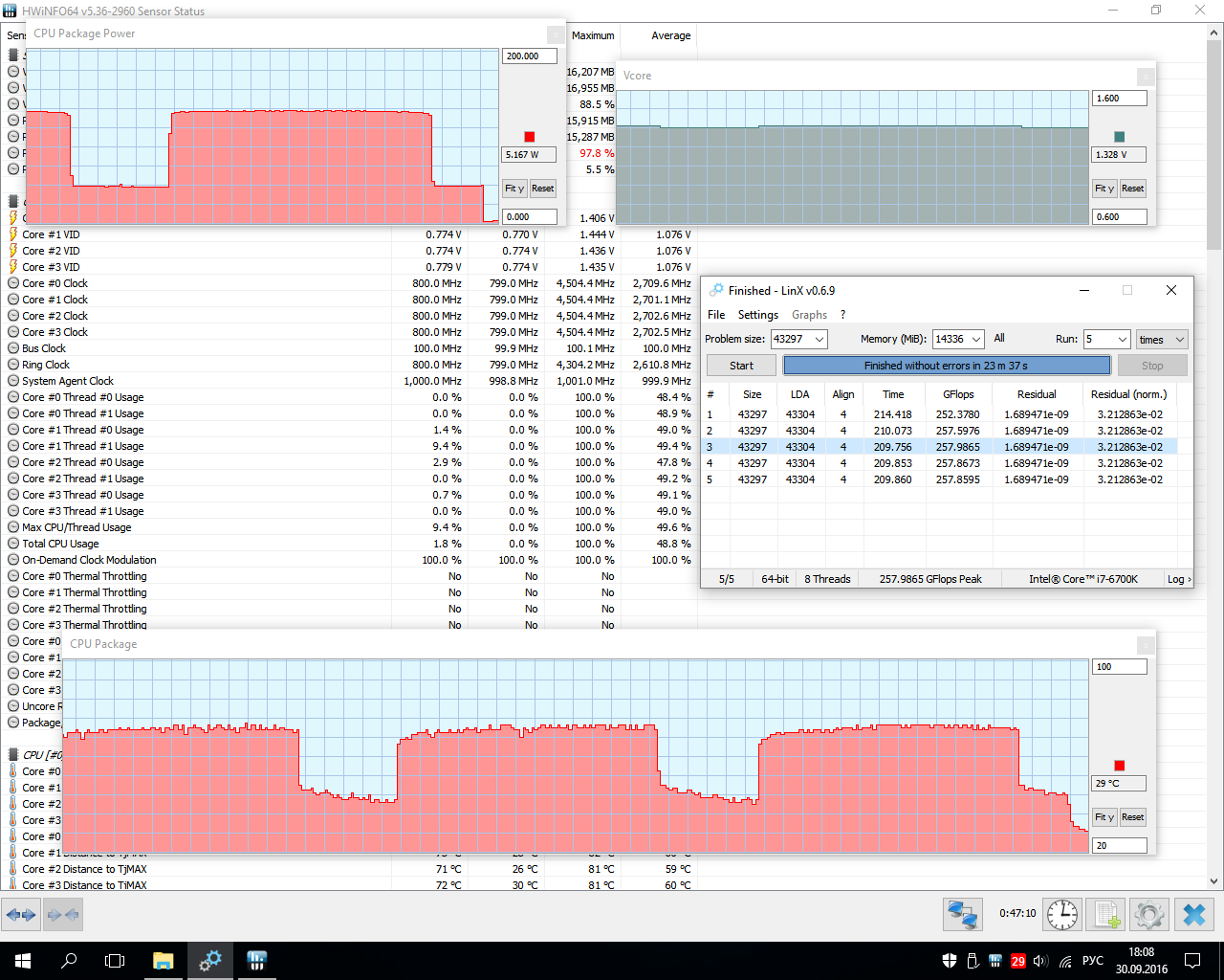

Было (кулер Thermalright Macho Rev. B):
4500, 1.344 В.png [ 135.31 КБ | Просмотров: 11121 ]
Стало (кулер Noctua NH-D15):
4500, 1.408 FAIL((.png [ 149.23 КБ | Просмотров: 11121 ]
У кого-нибудь случалось похожее со скаями? :cry:
