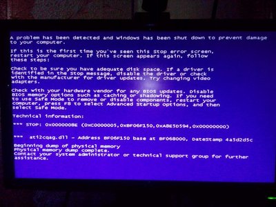

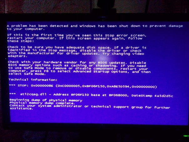

Ребята тут вот какое дело. Я разогнал свой амд так как тут написано у меня все получилось,обрадовался и начал устанавливать Grand Тфефт auto 4 прихожу бабах синий экран смерти. Но до этого я передвигал еще ползунки в драйвере видеокарты. Перезапустил установку опять синий экран, выключил драйвер видеокарты и не стал продолжать установку игры, но опять появился синий экран.
Дальше я начал гуглить эту ошибку и нашел на каком то англоязычном сайте что то про 1-на битную шину и про ошибку связанную с процессором. Решил вернуть все значения на место но при сохранении вылезла ошибка связанная с процессором.
Компьютер перезагрузился и весь разгон сбросился.
Как мне разогнать так что бы не было синего экрана?
Помогииииииите пожалуйста
(извиняюсь за мой русский)
