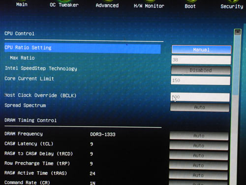

ZSaimont писал(а):
Nigredo насколько я понял, меняешь множитель тут
http://www.3dnews.ru/_imgdata/img/2011/ ... _over1.jpg
и радуешься жизни.
может еще напряжение нужно будет поднять. вообще по матери должна быть тема.
Множитель менял-толку нет. Память сейчас запустилась на 1333 Мгц. Неужели действительно она не 1600 Мгц?

Nigredo ты обьясняй точно. Что толку нет? не запускается комп? виснет? какой ставил множитель? напряжение менял? сказали же,гадалки в отпуске.

поэтому я про тему по матери и написал, ибо.. есть свои казусы. в какой-то матери помнится есть 3 места, где множитель менять можно. короче лучше там спроси.
Комп запускается только на третий раз в параметрами по умолчанию (3400Мгц). Вот по поводу напряжения хотел спросить - его надо менять вручную? Множитель ставил - 39,40,44.

Nigredo и на 39 не запускается? странно как то. напругу лучше вручную. иди в ветку по своей матери. уверен что ты просто что то не так делаешь)))

Разобрался. Проблема,видимо,именно в памяти. Точнее в её нежелании работать на 1600 Мгц. Поставил на 1333 Мгц при 9-9-9-24 - всё запускается. Проц разогнал нажатием одной кнопки до 4600 Мгц.
Сейчас попробую большее значение,а потом займусь памятью.
смотри за напругой, а то ща доразгоняешься)))) эти матери как и асус, еще проц в мир иной тянут)

И Эверест,и КПУЗ показывают 0,97в. Это же круто,да?))

Nigredo это в простое. А надо под нагрузкой))) кури факи по разгону. там все написано)

1,36в - максимум при 10 проходах Линкса и температуре (максимальной) в 70 градусов. Такое напряжение допустимо и нормально?

Nigredo нормально. частота то какая? главное чтоб за 1,4 не уходила

А это и есть стабильная частота. На 4,8-5 Ггц он не проходит тесты.

Нашёл причину нестыковки. Оказывается,для Санди Бридж напряжение памяти должно быть не больше 1,5в. 1,55 и 1,65 уже не годятся. Только в случае 1,5 в. память будет (как пишут на форумах) работать на заявленной частоте. Если напряжение выше 1,5,то больше,чем 1333 Мгц память не возьмёт,будь она хоть 2400 Мгц. Завтра еду в Юлмарт,пошли на встречу и обещали поменять...
