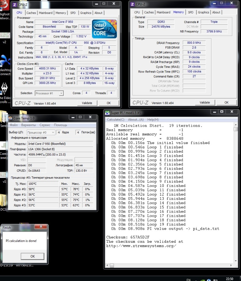

Разгонял проц i7 920 и после тестил его в OCCT и тест заканчивался после 1-3 минут из-за перегрева даже после незначительного разгона до 3GHz.
Странно у меня на воздухе, правда 950-тый, не вылетает на 4600

Откуда: 78rus
MASTER.
херасе разгон :D
