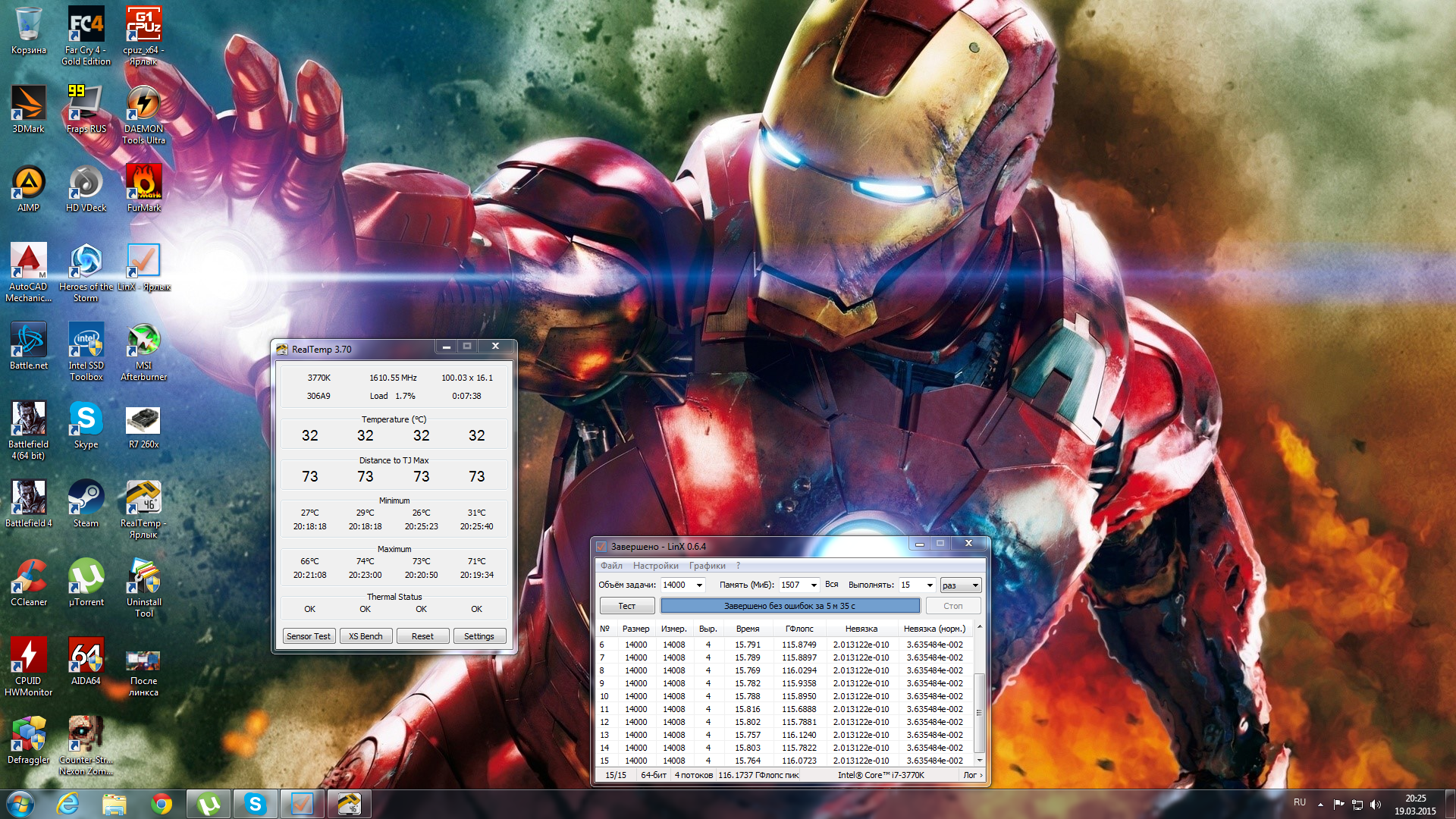

короче,в итоге 4,5Ghz при 1.4v ,память не трогал,дальше не знаю чего делать((
после линкса
после линкса 2.png [ 4.28 МБ | Просмотров: 1973 ]
Добавлено спустя 2 минуты 27 секунд:
наверное тогда дальше пробовать не стоит.Или есть варианты?

Как то температуры подозрительно низки для такой частоты и напряжения :shock:
74 градуса мало? Ты наверное не в ту строчку посмотрел,смотри на максимальные,парой строчек ниже.
Это вообще смешные температуры. Тут скидывали результаты i5, где температуры выше. Хотя у вас профиль не заполнен и непонятно, что за охлаждение. Тем не менее, для 1.4в без скальпа результат очень хорош. Linx с AVX гоняли?
Руки до профиля не доходят всё)Скачивал LinX c AVX, с этого сайта кажется даже,но это не отображается нигде почему-то.Охлаждение у меня: башня от 10x performa с пропеллером Arctic Cooling F12 PWM. ОООч тихо,завтра пойду ещё покупать,и вторым поставлю на башню)
тьфу блин, опечатался, не 1.4, а 1.14 )
