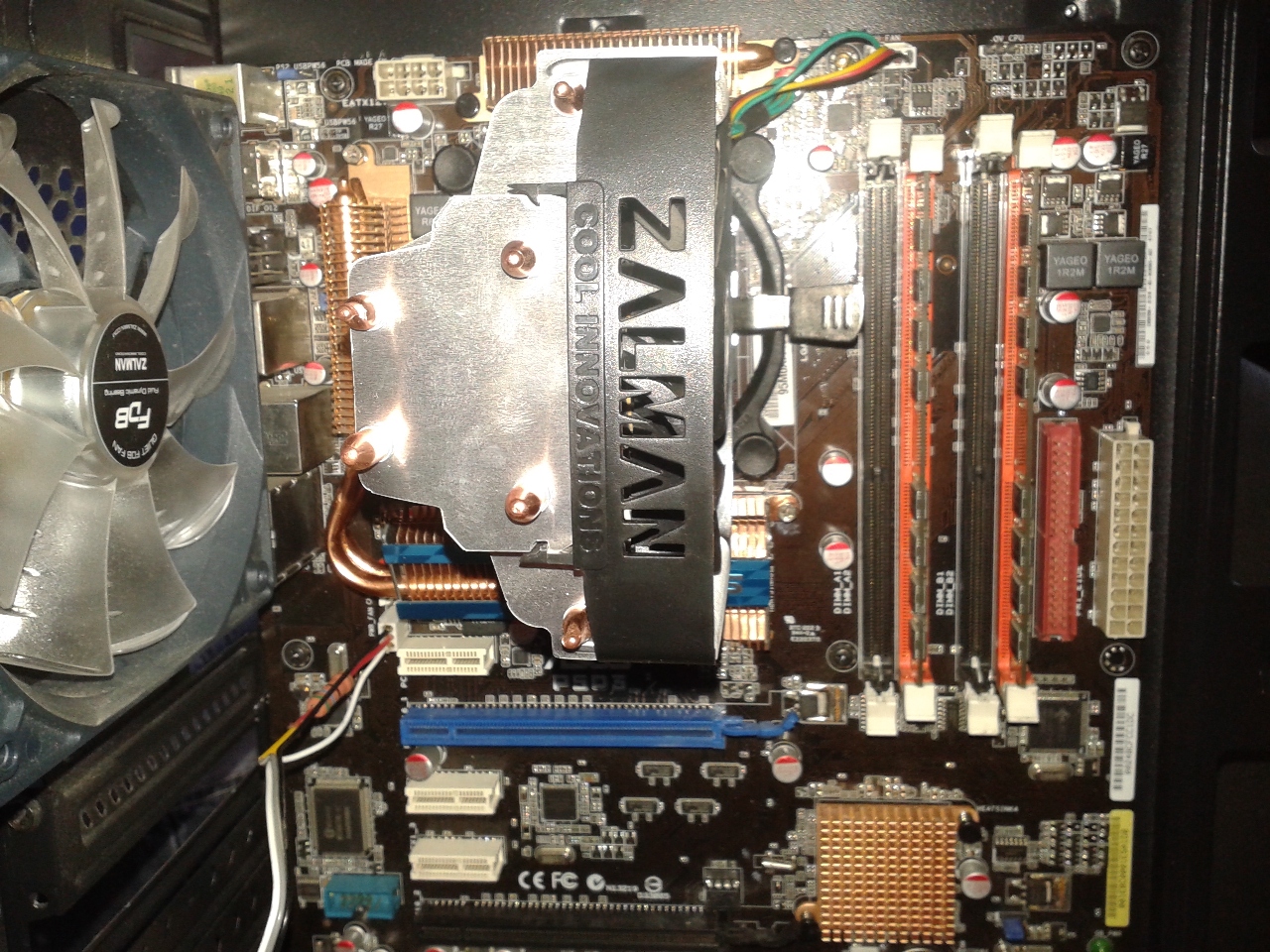

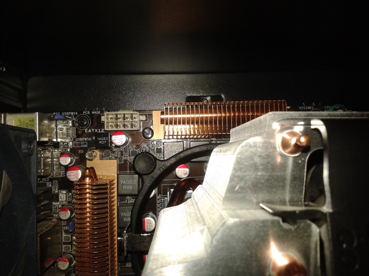

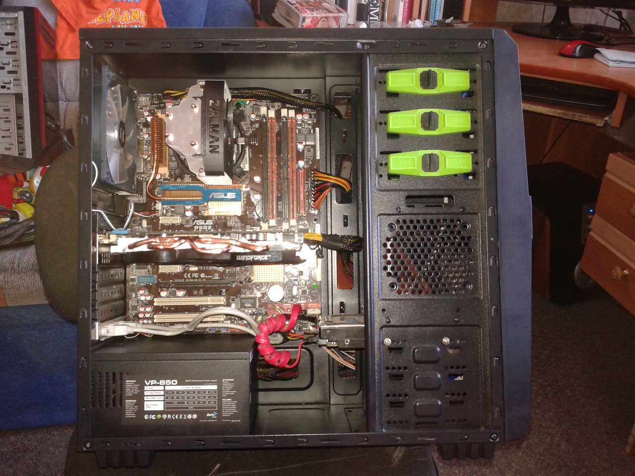

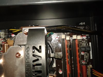

Ну вот мой чемоданчик ...с радиаторами от делюкса.

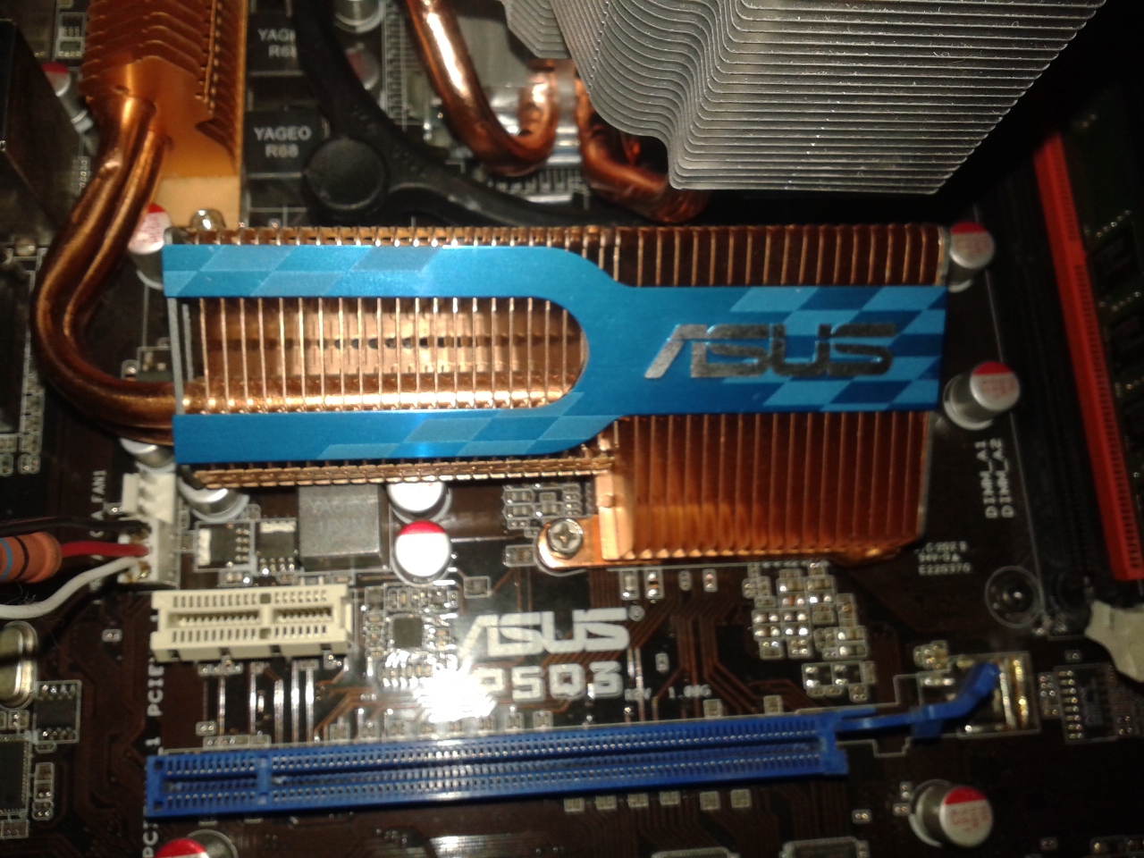

кто как борится с охлаждением северного моста? там места нет после установки видюхи
Под стодвадцатку да, нет :crazy:
У меня сороковка стоит. Больше и не надо там :ok:
На фото не видно, я на пару шурупов промеж ребер его присобачил и все :ok:

Я про северный!!!
Asus P5Q3 , Intel Xeon E5450 (ео),кулер ZALMAN CNPS5X PERFORMA ,2х4Gb Kingstone KHX1600C9D3X2K2/8GX
Регистрация: 17.11.2011
А я про какой?!!! :applause:
:lol:
Южный мост ниже ;)
На него напруги не повышаешь, и ничего больше не надо ему. Железяку с радика сорвал и нормально :ok:
Регистрация: 23.05.2015
Откуда: Астраханская об
О...а я думал по другому!!!! Старый. туплю как селерон
