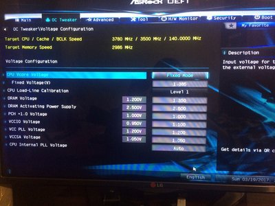

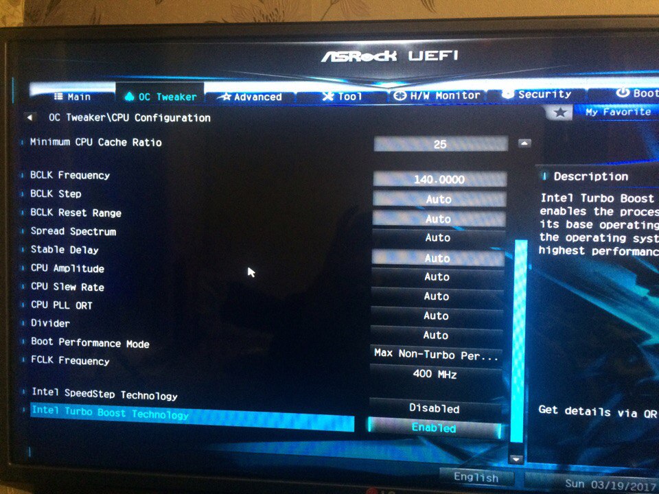

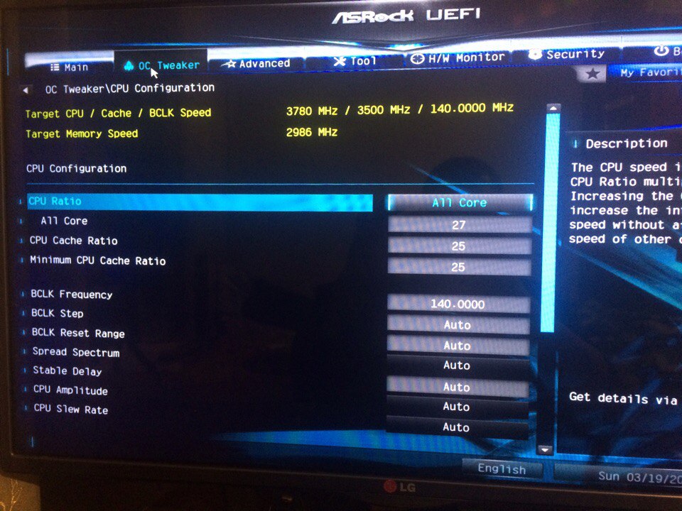

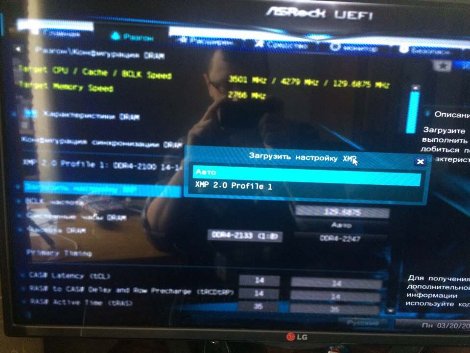

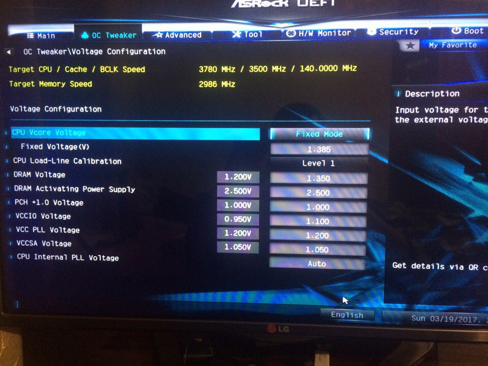

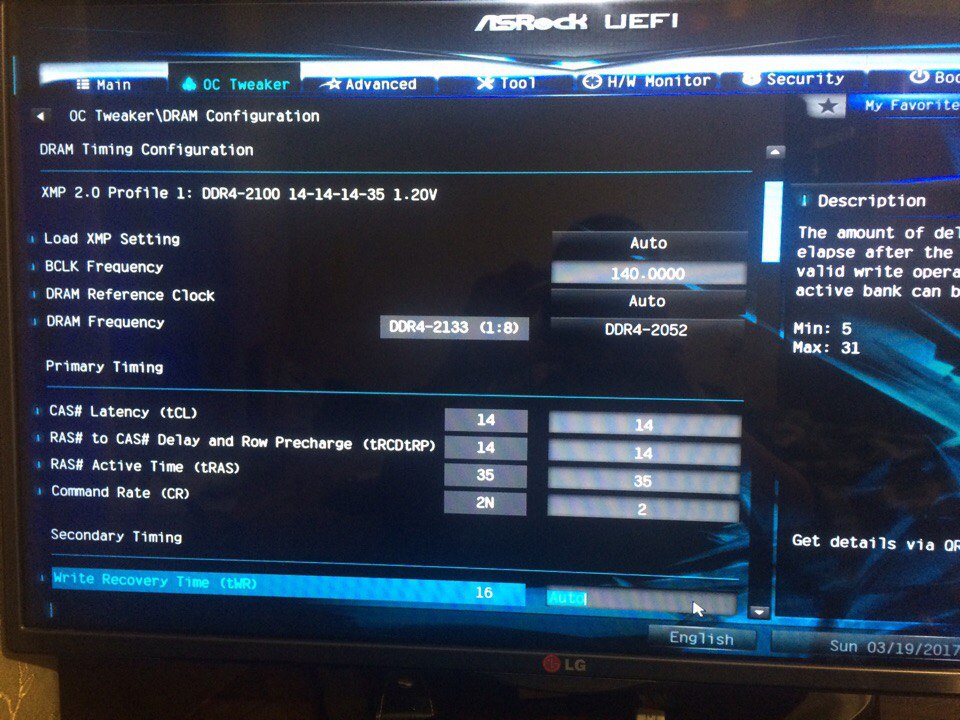

в итоге тоже самое 2723
rfvHdP20BDs.jpg [ 164.54 КБ | Просмотров: 3569 ]
G-MMbWs2TIA.jpg [ 164.67 КБ | Просмотров: 3569 ]
anGhhxbfyiY.jpg [ 158.19 КБ | Просмотров: 3569 ]
4PheqfHwZ4c.jpg [ 161.13 КБ | Просмотров: 3569 ]

Inidl, гораздо лучше. Уже показывает достижимые частоты в Биосе. Только память по-прежнему гонится с глюком - частота 3000 МГц, хотя выставлена всего 2052. Есть ли там ручной режим в разделе XMP? Потому что, если BCLK не сбросится, то комп может просто не загрузиться с такой высокой частотой памяти. И ещё желательно всё-таки отключить BCLK Step и Spread Spectrum, а также выключить турбобуст. Возможно что-то из этих настроек сбрасывает частоту BCLK.
Ещё параметр какой-то странный - BCLK Reset Range - интересно, за что он отвечает? На русском языке описания не нашёл. Какой-то сброс диапазона шины BCLK - может он виноват в сбросе шины BCLK? Или это на случай переразгона, кто знает?

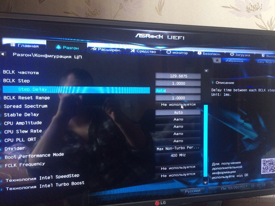

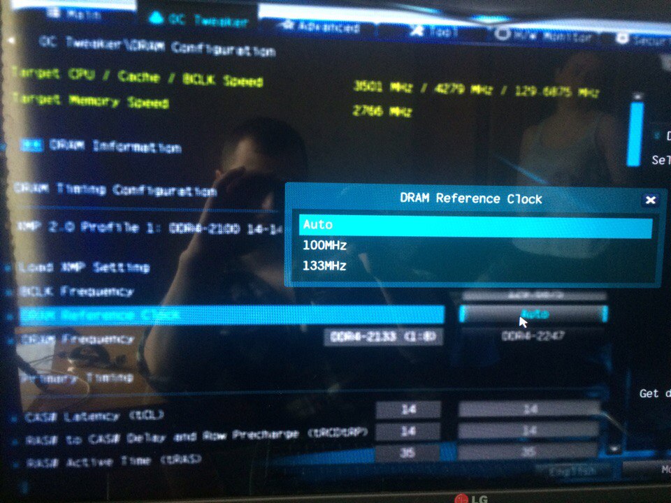

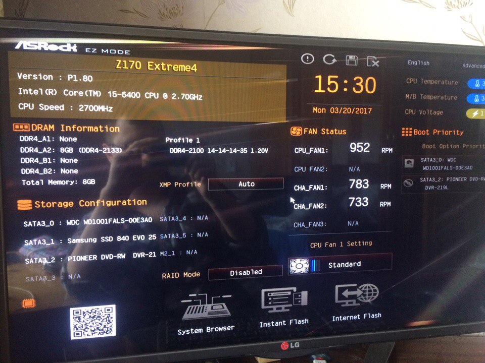

Так скрины прикрепляю, ручного режима xmp нету,BCLK Step и Spread Spectrum- не отключаются пробовал писать десаблед не дает сейчас стоит авто, можно только цифры поставить,турбобуст выключил,. Сипиюзет 2723 попрежнему показывает множитель 27 внешняя частота 100, память кста там постапвил 133mgz
viPMQaeihUQ.jpg [ 160.39 КБ | Просмотров: 3517 ]
U8aZJNchq7o.jpg [ 154.1 КБ | Просмотров: 3517 ]
6Eg1jSNXgDM.jpg [ 145 КБ | Просмотров: 3517 ]
4hqUQoXOLRc.jpg [ 162.73 КБ | Просмотров: 3517 ]

Память выглядит уже лучше :-) А во вкладке Advanced ("Расширен." вверху) энергосберегайки все выключены? Нужно там тоже проверить, особенно в разделе ЦП. И в Виндовс в плане электропитания можно поставить минимальное состояние процессора - 100%, чтобы частота никогда не сбрасывалась. Если включится с разгоном, то нужно будет сразу проверить частоту памяти в CPU-Z во вкладке Мемори, она там меньше в 2 раза по сравнению с Биос. Если будет такая же высокая - около 2800 МГц (~1400), то её придётся уменьшить для дальнейшего разгона.
Если всё равно сбросится, то нужен будет совет от тех, кто разгонял процы именно без К. Инженерники - распознаются, как К-процы, поэтому может какой ещё существует нюанс. Может кто конкретный Биос посоветует. Возможно кто-то уже пробовал на ASrock z170 extreme 4 гнать по шине обычные процы. Для инженерника всего выше сделанного уже с головой бы хватило :)
