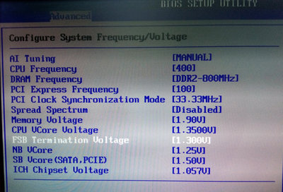

Сегодня максимально выставил все вольтажи в ручную, так же по памяти выставил все тайминги/субтайминги руками, 4 час синтетики всё стабильно работает, скоро буду запускать рендринг на пару тройку часов, и как конечный тест выбрал игру дота2 грузит всё на 100% процессор и при этом главный плюс - играть не нужно самому, запускается любая онлайн трансляция.
Если всё пройдет идеально выложу скрины с настройками биос.
Регистрация: 15.05.2017

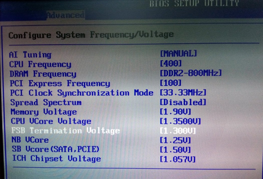

Итог: 2 суток теста, именно суток, а не дней, железо отработало без единого синего экрана.
По настройкам:
FSB -400
DRAM -800
PCI-E 100
PCI Clock Sync -33.33
Sprea Spectrum - откл (как оказалось в этой невинной опции кроется главная беда с появлением очень редких и не предсказуемых синих экранов)

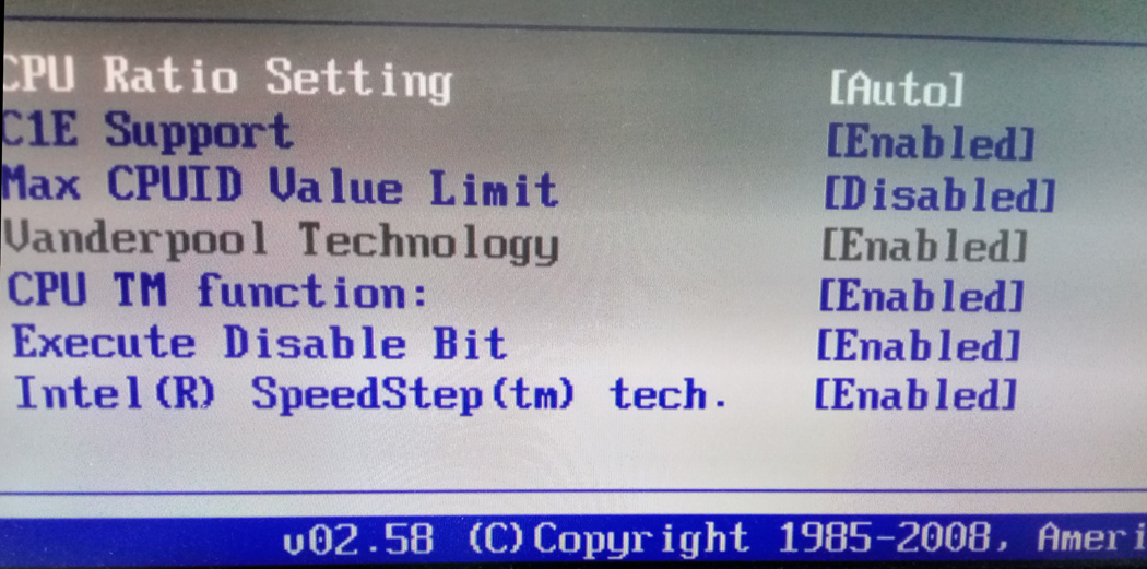

CPU Ratio Setting -авто (чтобы работали корректно все энергосберегающие режимы)
C1E Suppport -вкл (на моей мат.плате все работает корректно)
Intel SpeedStep tech -вкл (эта опция так же работает корректно и не вызывает сбоев)

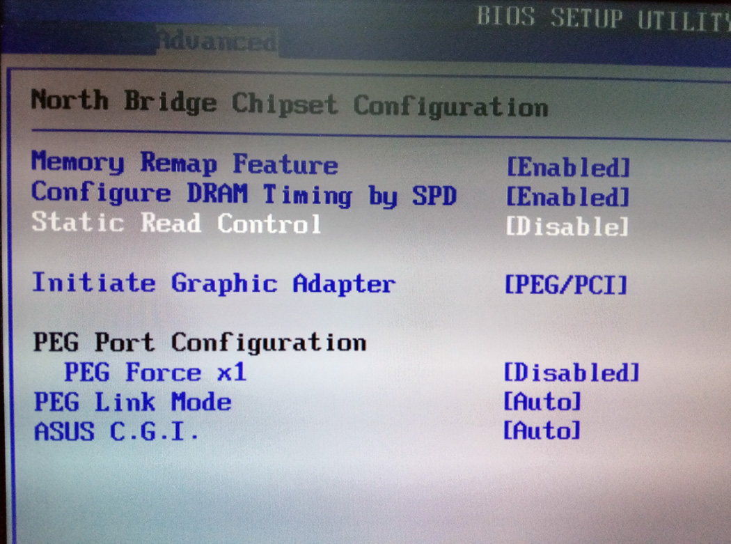

Config DRAM Timing SPD -вкл (не любит моя оперативная память когда в ручную настраивают)
Static Read Control -откл (для повышения стабильности работы памяти)
По напряжению( вольтажам):
Memory -1.90 (пришлось поднять из-за того, что память не хотела заводиться на нужных ручных таймингах)
CPU VCore Voltage -1.35
FSB Termination -1.30 (от стандартной напруги пришлось на одну позицию поднять)
NB VCore -1.25
SB Vcore (SATA,PCIE) -1.50
ICH Chipset -1.057
Всем спасибо за помощь, может кому эта тема пригодиться и поможет по настройке.
PS: CPU Ratio Setting, C1E Suppport, Intel SpeedStep tech не на всех мат.платах и не при всех уровнях разгона будут работать корректно, для теста эти опции обязательно нужно выключать. В моем случае после всех тестов эти опции я включил и за 2 суток теста в разных режимах с нагрузкой и без, не вылетало ни одной ошибки.

Sargeras Напряжение на процессор, скорее всего, с большим запасом дал. И PCI-E принято фиксировать на 101, т.к. 100 матери могут читать как "авто" и менять по своему усмотрению.
Думаете при таком напряжении на процессор возможна со временем деградация кристалла ?
PCI-E 100 оставил по той причине, что материнка не изменяет параметры, просматривал через различные утилиты так же смотрел на стабильность множителя по PCI-E, хотя многие говорят, что такое бывает очень часто.

Sargeras Думаю, что лучше найти минимально возможное напряжение и дать к нему +1 шаг для уверенности. Не удивлюсь, если больше 1.3 не нужно, а для температурного режима эти 5 сотых имеют большое значение.
