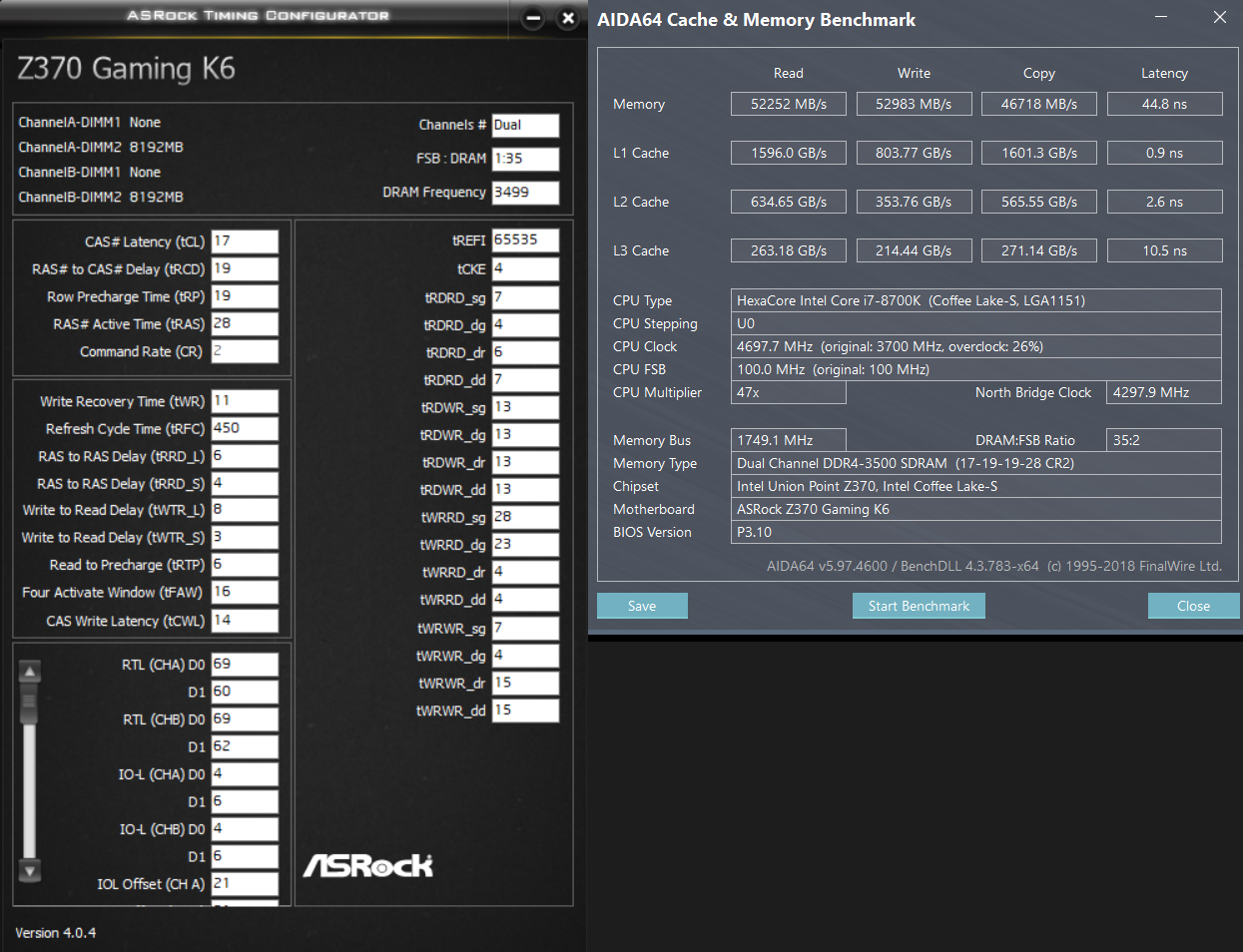

Регистрация: 28.04.2018
И так, на досуге, похимичив еще с этими плашками - добился такого результата. Скрины прилагаю, может кому пригодится.
Выше чем 3200 они не хотели брать из-за моей ошибки, так как я устанавливал модули в слоты A1-B1, а рекомендуется (конкретно на моей материнке, на других может быть иначе) в слоты A2-B2.
В итоге оставил работать память на частоте 3500 при напруге 1.325. Можно и больше, но не захотел задирать тайминги.
ОЗУ.jpg [ 684.43 КБ | Просмотров: 3554 ]

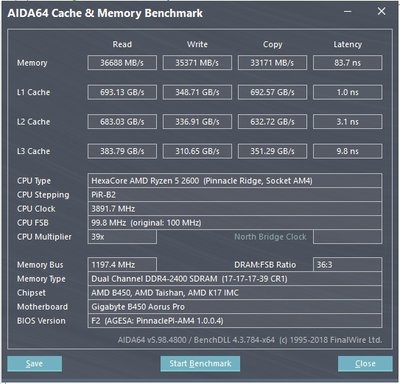

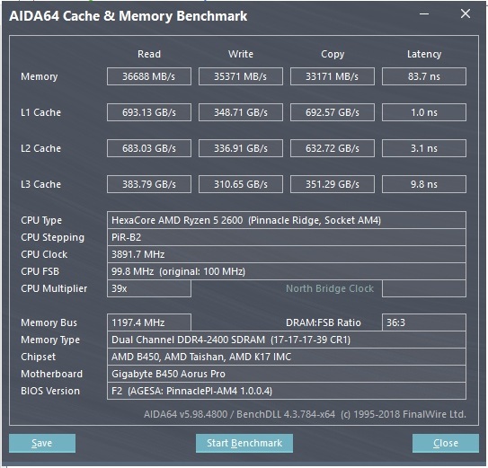

Регистрация: 07.09.2018
Всем привет. Подскажите пожалуйста, видел тему по разгону оперативки под Ryzen и подробный гайд как заполнять калькулятор таймингов, а сейчас, хоть убей, не могу нигде нарыть, ткните носом, пожалуйста.
И в целом ситуация такая, попробовал просто от балды частоту 3200, dram voltage 1.32, тайминги 17 18 18 18 38 и все, больше совсем ничего не менял. Все завелось с первого раза, запустил стресс-тест стабильности системы в Aida64. Несколько минут погонял (а сколько вообще времени нужно?), все нормально, система нормально работает, в играх проблем нет. В той же Аиде, в тесте кеша и памяти наблюдается значительный прирост, по сравнению со стоком. В играх пока не могу такой же прирост наблюдать, видюшка слабая пока. В целом, такой разгон имеет право на жизнь? Или я что-то где-то недокрутил или сделал неправильно, просто раньше никогда с этим дела не имел. Память Samsung B-die 2 планки по 8гб 2400 в стоке, МП Aorus B450 PRO, Ryzen 5 2600. Всем добра.
до.jpg [ 95.28 КБ | Просмотров: 3444 ]
после.jpg [ 87.07 КБ | Просмотров: 3444 ]
Alex Jed Если непременно хочется добиться лучших результатов, то конечно следует покопаться.
Вот линк: Процессоры AMD Ryzen 1000-й серии (Summit Ridge\Zen\14nm\AM4\TR4) #15344347 там и калькулятор.
Да я вот уже покопался, все по инструкции, тайминги по калькулятору, все заводится, тесты проходит, но есть одно НО.
На моей материнке Aorus B450 не регулируется soc voltage. В стоке 0.8-0.9, а когда память гоню то выставляется 1.116, что как бы многовато, по калькулятору вообще 1.025 рекомендуется. Т.е там можно выставить auto и normal (разницы между ними нет) либо накинуть вольтаж, но мне нужно убавить, вот не знаю теперь что делать.

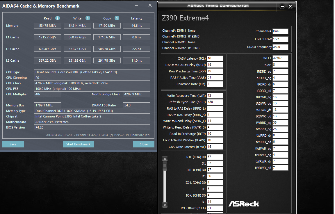

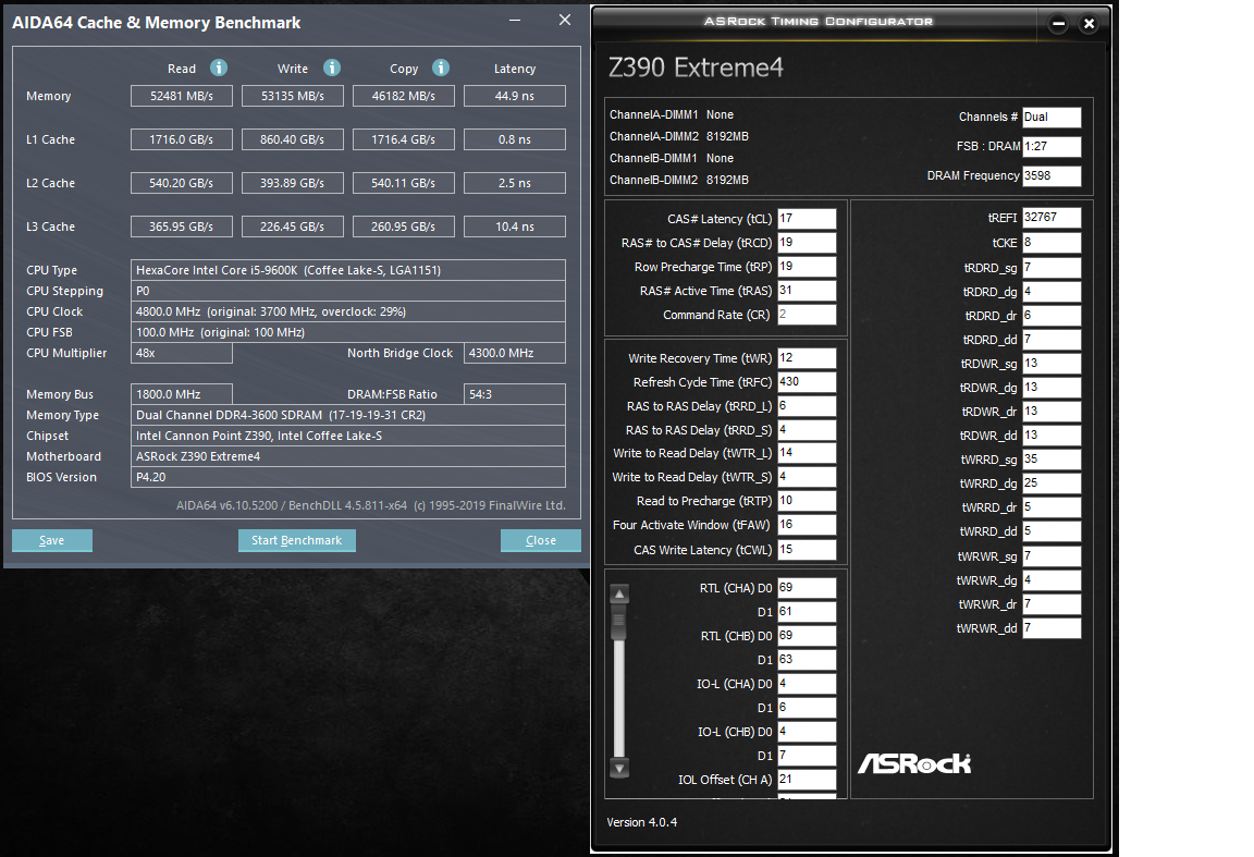

Регистрация: 08.12.2019
zDay, +- как у тебя получилось)
Добавлено спустя 3 часа 28 минут 51 секунду:
понимаю, что не актуально)
Безымянный2.png [ 469.8 КБ | Просмотров: 1494 ]
Безымянный.png [ 435.75 КБ | Просмотров: 1505 ]
