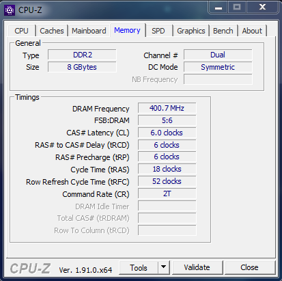

L1nked скрин из цпу-з скинь с вкладкой мемори

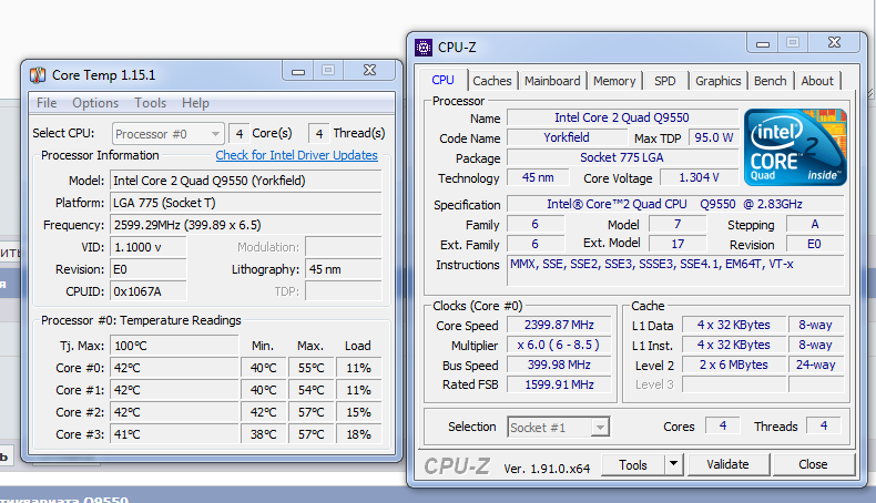

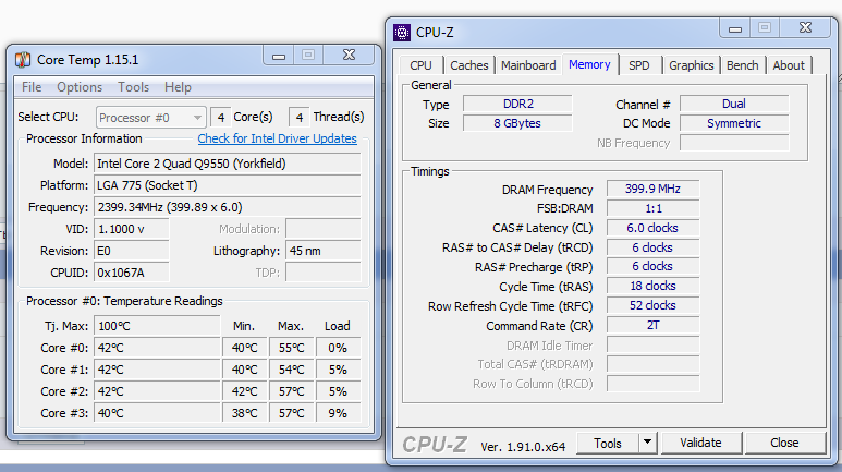

Купил, смазал, поставил. Выставил в BIOS:
DRAM Frequency = 667
FSB Frequency = 400 (таким образом DRAM Frequency стала равна 801)
Все работает уже более получаса. Результаты на скриншотах.
1. В чем запускать тесты на стабильность?
2. Есть смысл дальше гнать?
3. Если ДА, то что необходимо сделать?
E81F70C7-6E74-4AEB-A06B-B6E2B28EE9E6.jpg [ 412.47 КБ | Просмотров: 756 ]
Screenshot_3.png [ 60.33 КБ | Просмотров: 756 ]
Screenshot_2.png [ 74.74 КБ | Просмотров: 756 ]

L1nked С хорошим охладом , матерью и памятью можно гнать 450-500мгц по шине , если с камнем повезёт )

а почему множитель упал до 6? сделай 8.5
AM5 R7 7700=6050Mhz air WR
Регистрация: 09.01.2020
Про свою память ничего не могу сказать: Patriot/Hynix. Просто увеличивать частоту по шине и всё?
Он автоматически пляшет в зависимости от нагрузки от 6 до 8,5. В покое 6. При нагрузке - 8,5. Почему так не оставить?
Кроме того, насколько я понял, если выставить вручную коэффициент 8,5 - уровень шума будет выше, так?

понял,значит энергосберегайки включены ну тогда оставь так раз привык,вообще попробуй 3700-3800 сделать по процу,тайминги на память так себе сделай хотя бы 5-5-5-15
