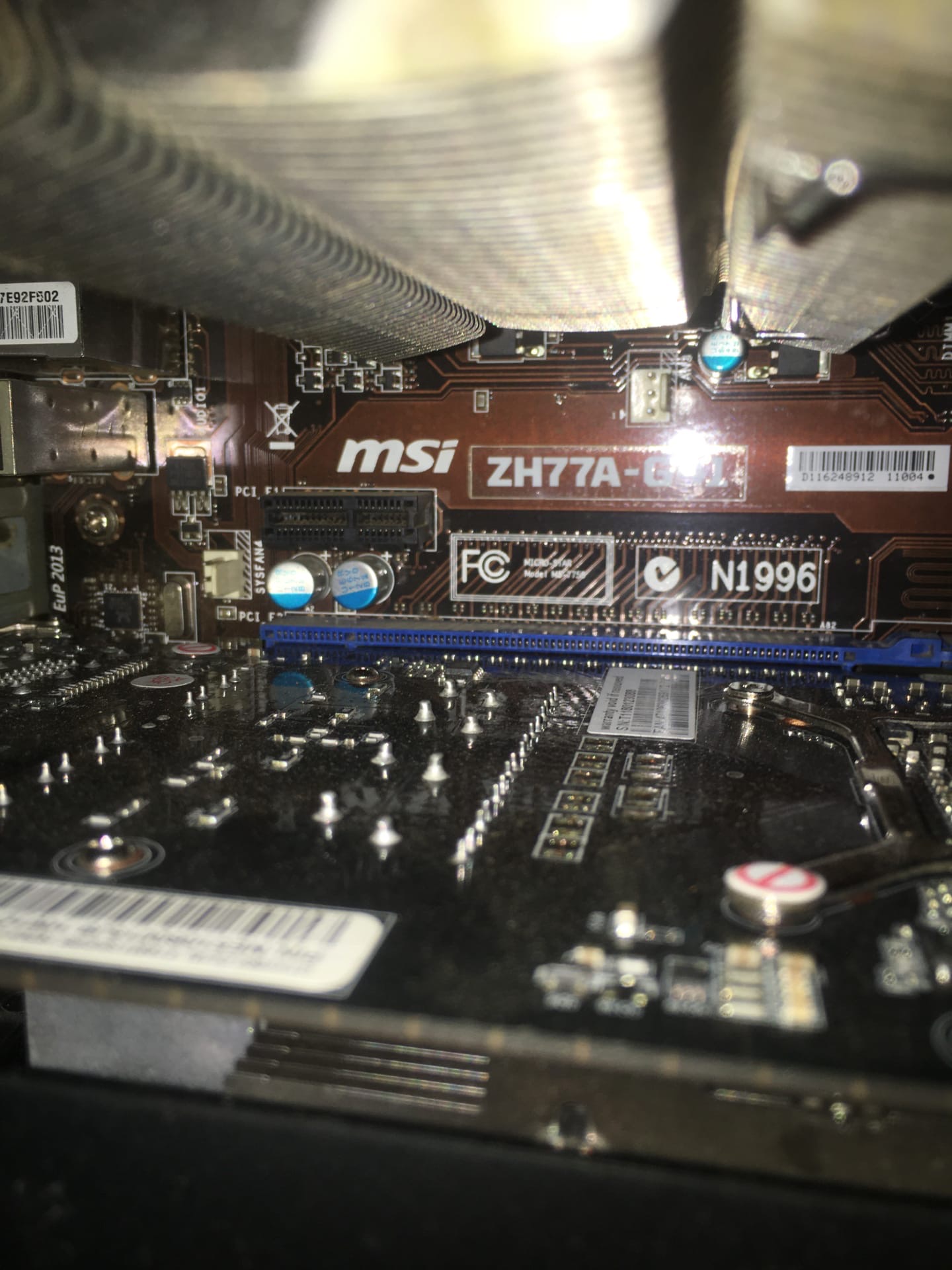

Platoxa писал(а):
Добрый день помогите пожалуйста.Материнка msi z77a-g41 в биосе множитель больше 38 не ставиться.Может нужно его прошить?ps мой первый разгон
а мамка точно z77, а не ZH77? у мяса был такой прикол。 причем биос от Z77 по всем пунктам, вот только все функции разгона не работают. или второй вариант твой проц не поддерживает разгон.

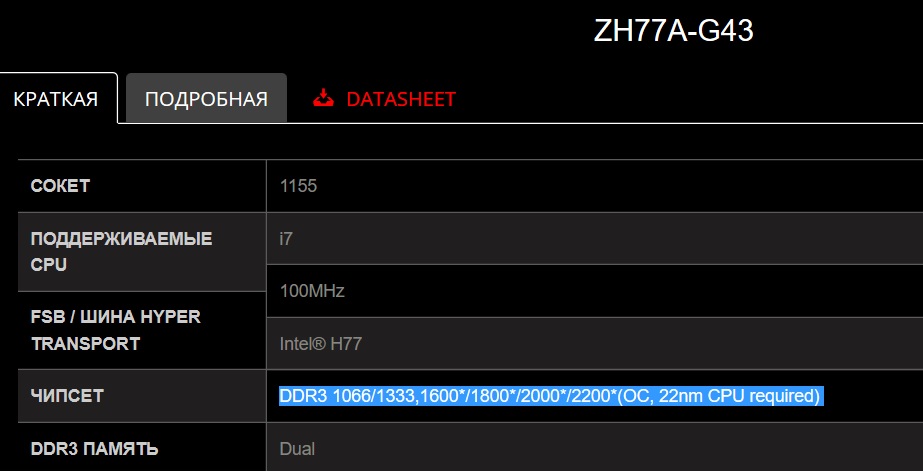

самое смешное что у мяса на оф сайте в описании плат на zh77 (на самом деле H77) заявлена поддержка ОС и XMP профилей。 но это мягко говоря не правда。 говорю как владелец zH77a-g43 никакого OC в этой плате близко нет. xmp выбрать можно, но на выходе 1333/1600 сандаль/ивибридж

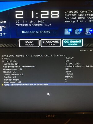

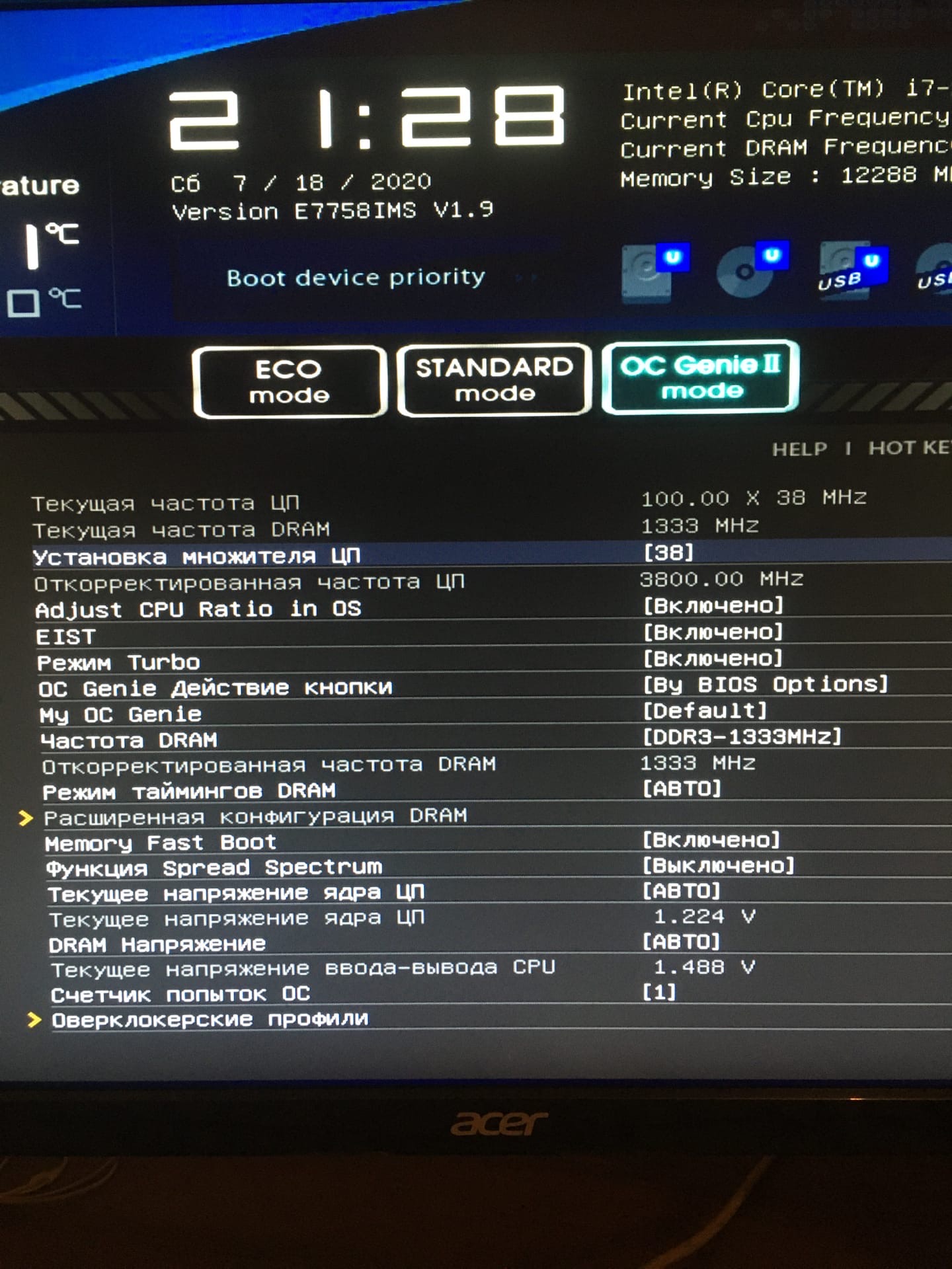

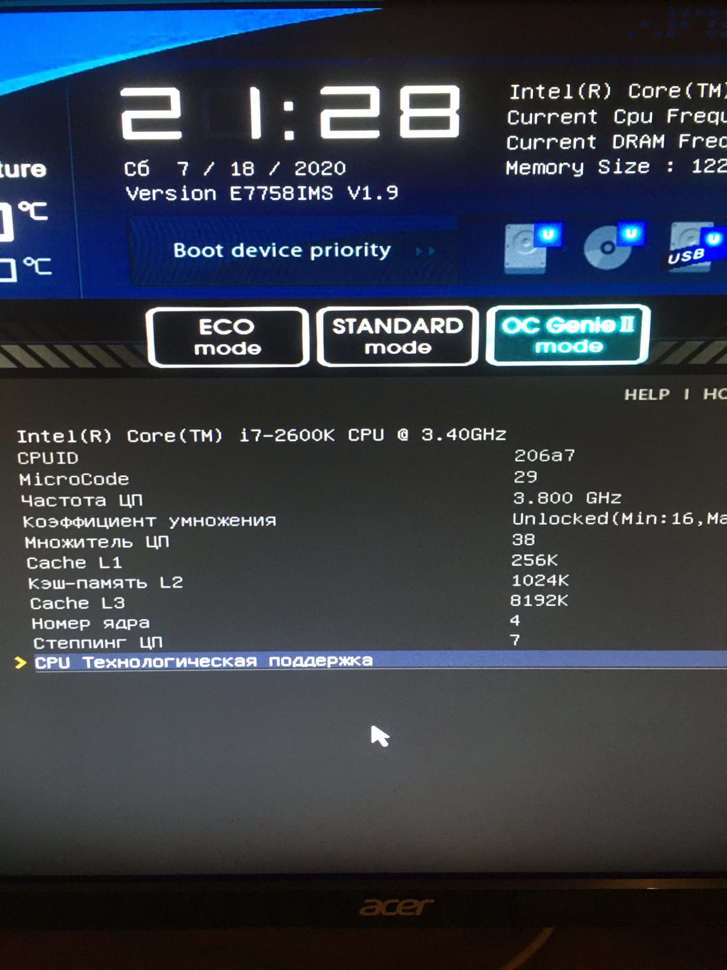

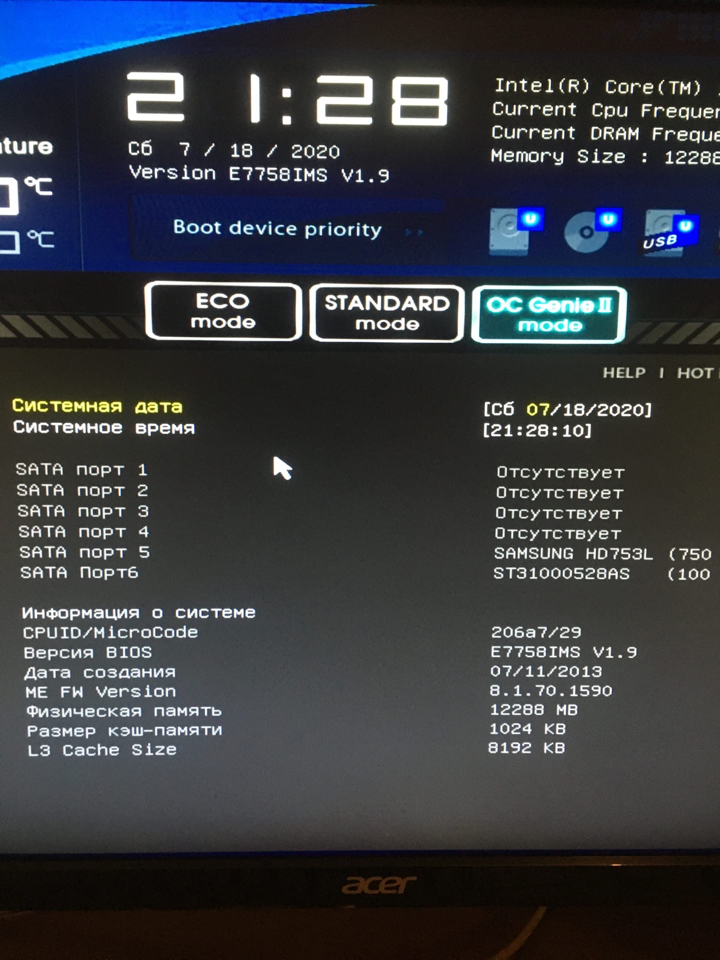

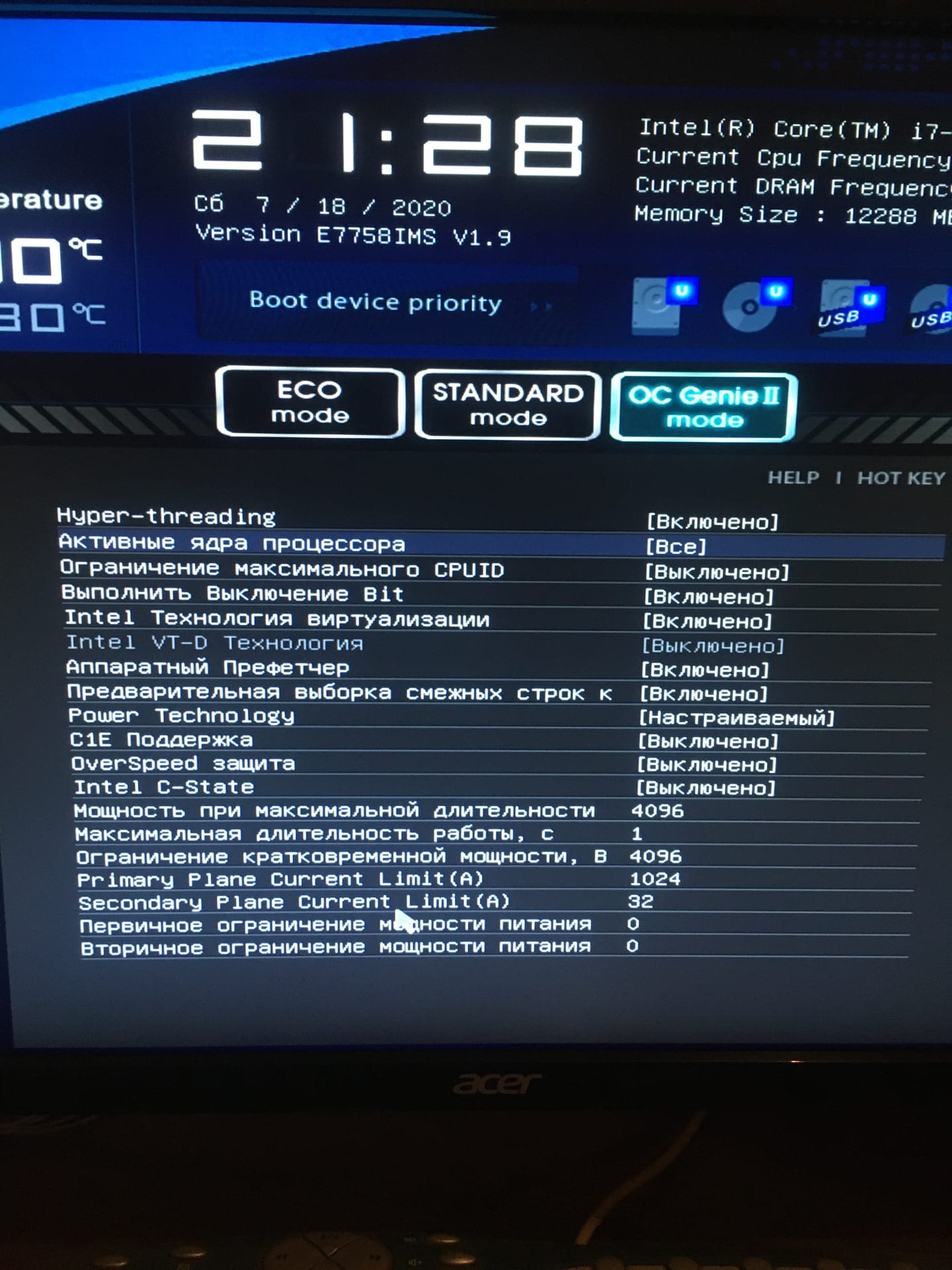

Регистрация: 14.07.2020
Блин сорри щас увидел что zh а не z,на нем не как разгон получается ?
g3nA3R2mhq4.jpg [ 336.42 КБ | Просмотров: 1159 ]

Регистрация: 15.06.2010
Откуда: Калуга
Фото: 18
:facepalm: :bandhead:
Вот как маркетологи народ дурят. :crazy:
Забудь про разгон навеки.

Регистрация: 03.05.2013
Я бы продал нафиг в таком случае камень, он в принципе денег стоит. Вместо него можно зион е3 1230в2 на эту мать ставить и разницы не будет. Хоть 3 штуцера в качестве утешения выкружить на ровном месте. Или слил бы все сразу ис обрал бы новое , потому что вкладываться в 1155 сокет в виде покупки реально разгонной матери нет смысла, она стоит как на рязань, притом это бу
Platoxa писал(а):
Есть смысл на 3770 менять?
На этой плате - никакого. Будь она разгонная - можно было бы выжать из именно что простого 3770-го мегагерц так 4200-4400. Меняй на зион, будешь в плюсе по деньгам хотя бы. В версии в2 получишь пси-е 3.0 версии в сравнении со своим. Плюс у иванА все же архитектура чуть побырее, это скомпенсирует чуть упавшую частоту.
Хотя можно и твой по шине чуть погнать. 104 по идее должна дать. Будет что-то около 4 ГГц. Может и это устроит, я тут не знаю, каждый сам себе господин и каждому свое
