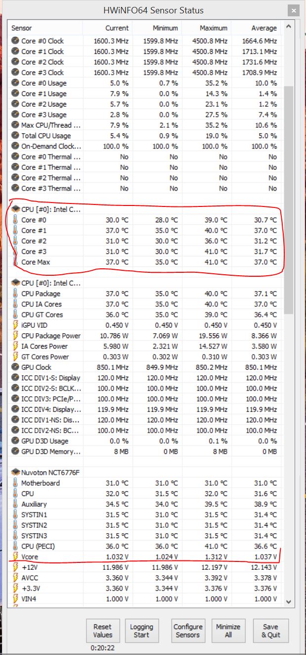

Nable у вас проц в простое молотит на 1.256 и температура? 53 мда, OCCT вобще что то не адекватное кажет, 127 Цельсия на одном ядре.
выкиньте эти проги лучше, воспользуйтесь hwinfo и что то сделайте с напряжением уже.
Добавлено спустя 3 минуты 39 секунд:
как видите по скриншоту, у меня такой же процессор и для 4500 мгц и ему хватает и 1.312 , при том что кулер у меня калл и свой проц я считаю не самым удачным.
Снимок.JPG [ 190.45 КБ | Просмотров: 932 ]
Я счастлив по умолчанию! Пожалуйста, не лезьте в настройки.
