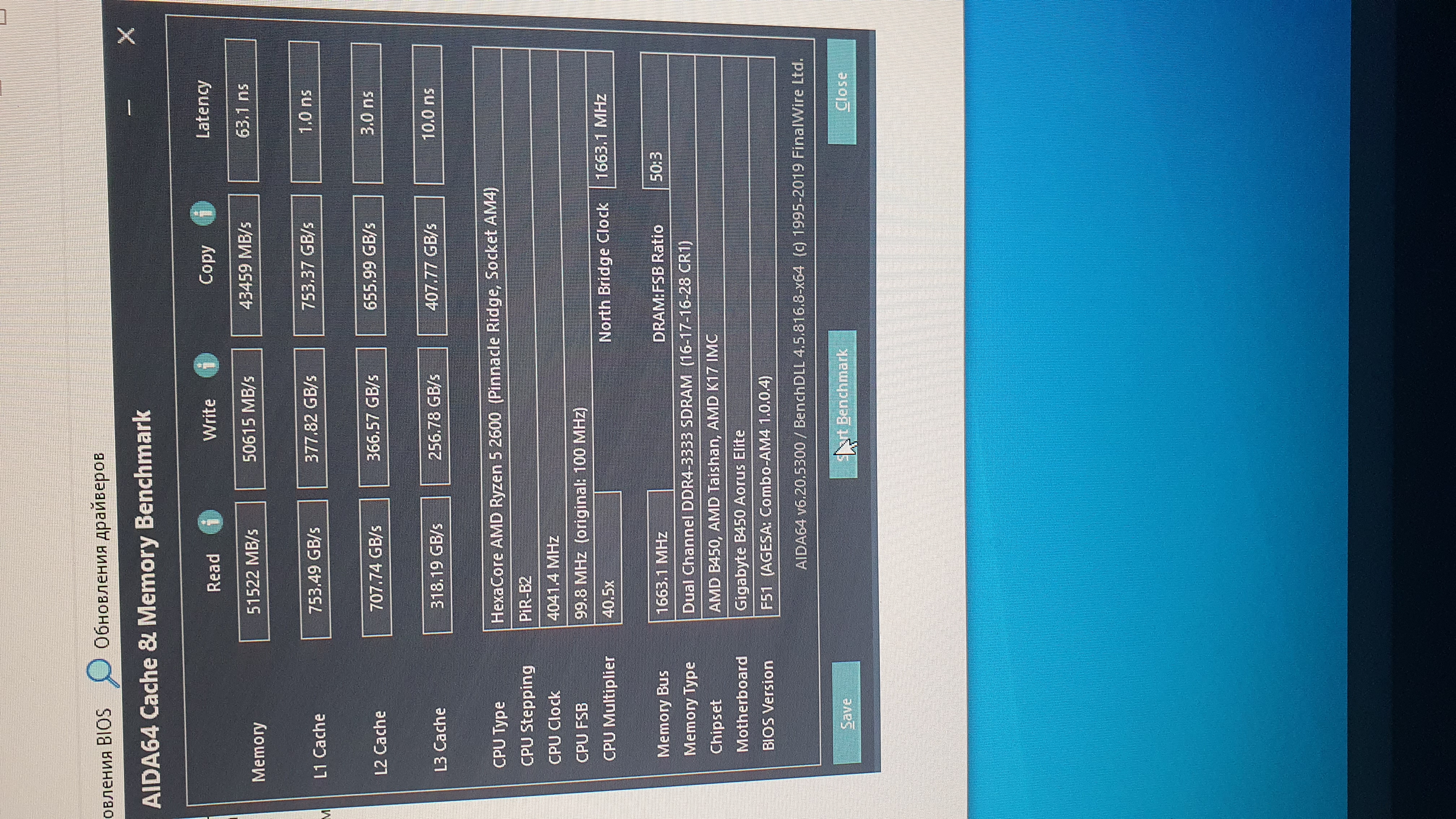

zDay писал(а):
Всем привет.
Прошу совета и помощи, по поводу разгона сабжевых плашек.
Система:
-Asrock z370 Fatal1ty k6 биос 1.80
-i7 8700k
-2x8gb Samsung M378A1K43BB2-CRC
Взял себе эту оперативку, начитавшись отзывов о крутизне чипов B-die в плане разгона, однако у меня погнать выше 3200 - не получается никак.
И так по порядку.
Выставляю частоту 3200, тайминги 16-17-17-36-CR2 + небольшое редактирование субтаймингов(не очень в них разбираюсь, выставлял по примеру с зарубежного форума). Субы на авто - тоже работают. С CR1 - не стартует.
Оперативка заводится с трудом при изменении настроек - поведение наблюдается неадекватное. То есть при изменении настроек на неподходящие - система не запускается и скидывает на дефолт, после чего при попытке возврата на стабильные настройки разгона, система так же отказывается стартовать, пока не перелопатишь несколько вариантов. Закономерности так и не нашел.
На 3200 - вольтаж 1.375. Если понижать, то TM5 - сыпет ошибками.
Ради теста выставлял тайминги выше 18 при той же частоте - запускаться отказывается.
Не знаю, но возможно, данный результат вполне сносный. Однако, судя по комментариям, у людей самсунги на b-die гонятся намного лучше.
Может быть есть знающие люди, которые подскажут, что можно подкрутить, для покорение больших частот? Даже если это бессмысленно и по сути прироста особого не даст, особенно с интелом на борту, то просто хотя бы из спортивного интереса.
Всем спасибо.
Комментарий к файлу: Вот что я смог на этих плашках на ряженке.
20200401_231229.jpg [ 4.04 МБ | Просмотров: 774 ]
