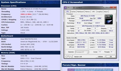

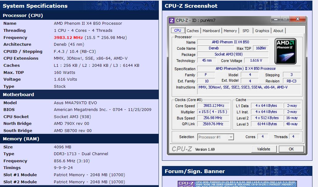

Всем привет.Вот что вышло у меня.
AMD Phenom II X4 B50 Processor
Активировал 2 ядра.
Сток 3,1 сделал 3983.12 MHz (15.5 * 256.98 MHz) темп в простое 35 под нагрузкой 55.Холод Термальтек айс хаммер.
Мать Asus M4A79XTD EVO
Память 4096 MB Patriot Memory PSD32G13332
Type DDR3-1713 - Dual Channel
Frequency сток 666 разгон до 856.6 MHz (3:10)
Timings 9-9-9-24
Проц получалось разогнать 4.2 но сливал тесты стабильности, потом стало лень.

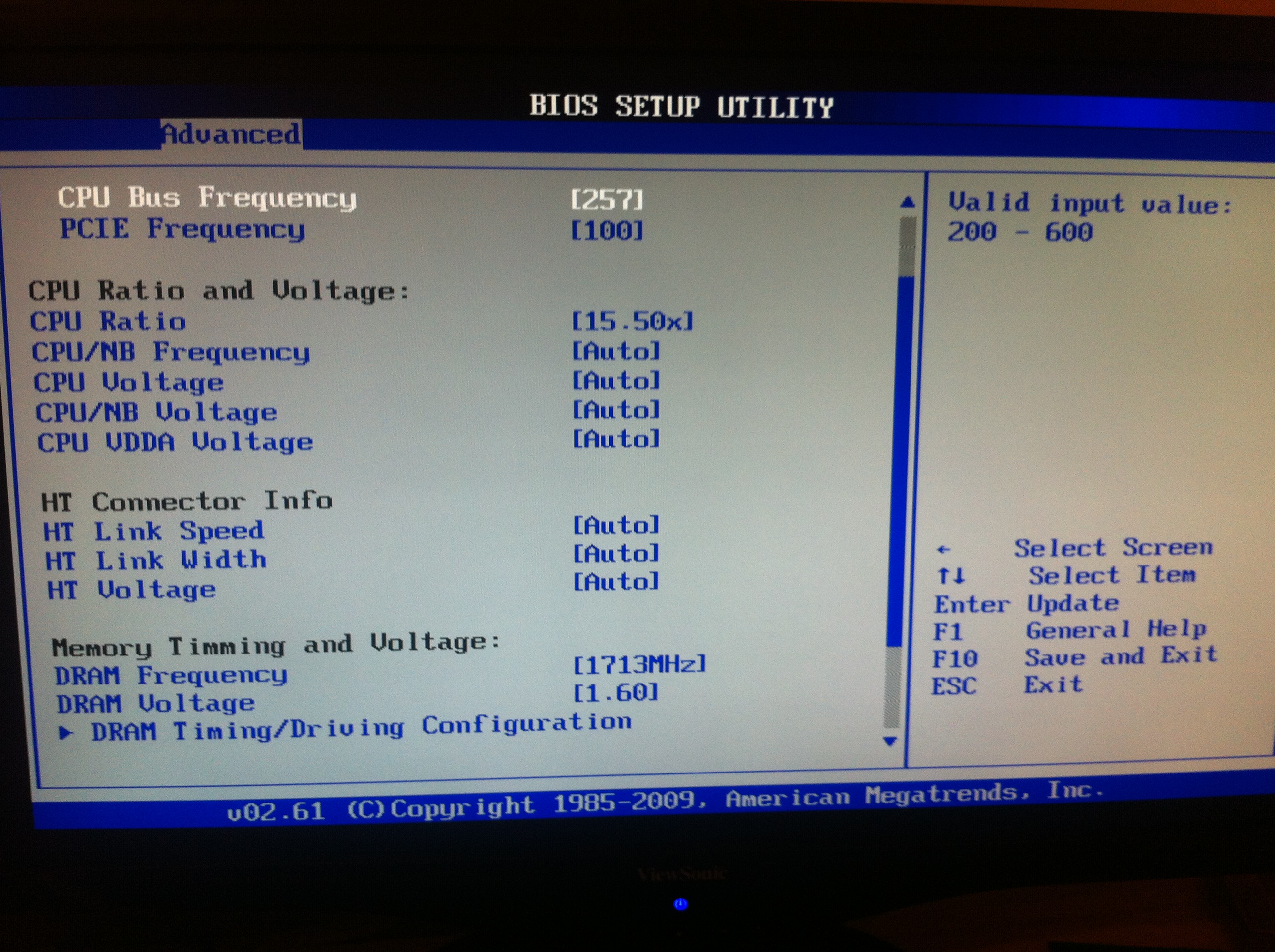

Регистрация: 04.06.2004
FOXURBANGT Vcore - 1.616!!! Не мучайте процессор и плату и ищите стабильный разгон с Vcore не более 1.5v.
Регистрация: 08.06.2010
Оно у меня в авто режиме стоит, наверно из-за этого под нагрузкой поднимается до такого значения в простое 1,32.
Какие значения лучше выставить?
IMG_0786.JPG [ 1.66 МБ | Просмотров: 7726 ]

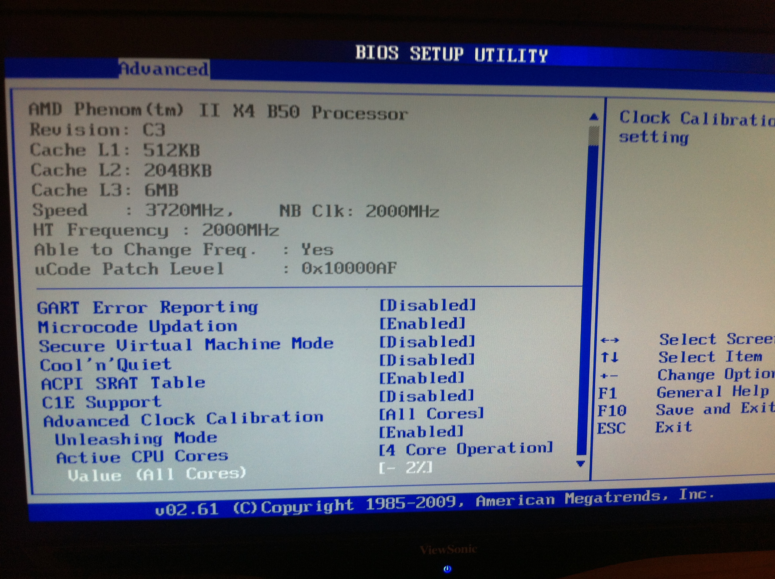

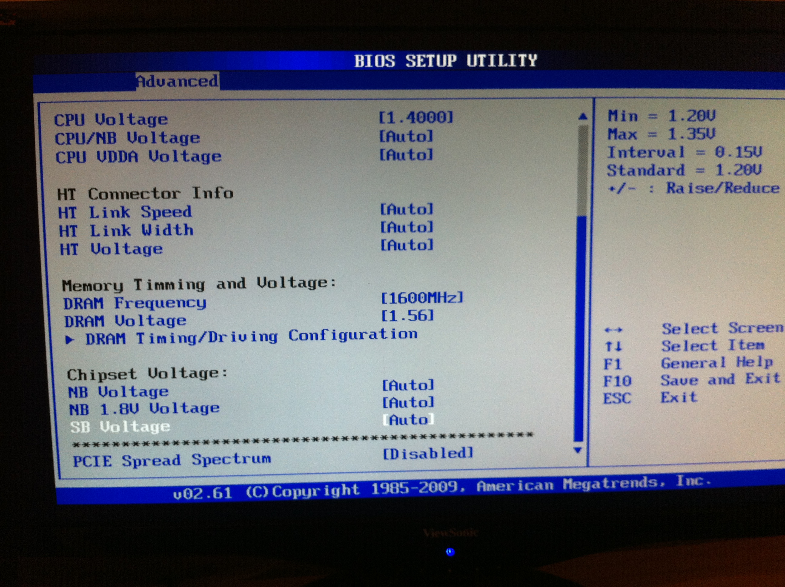

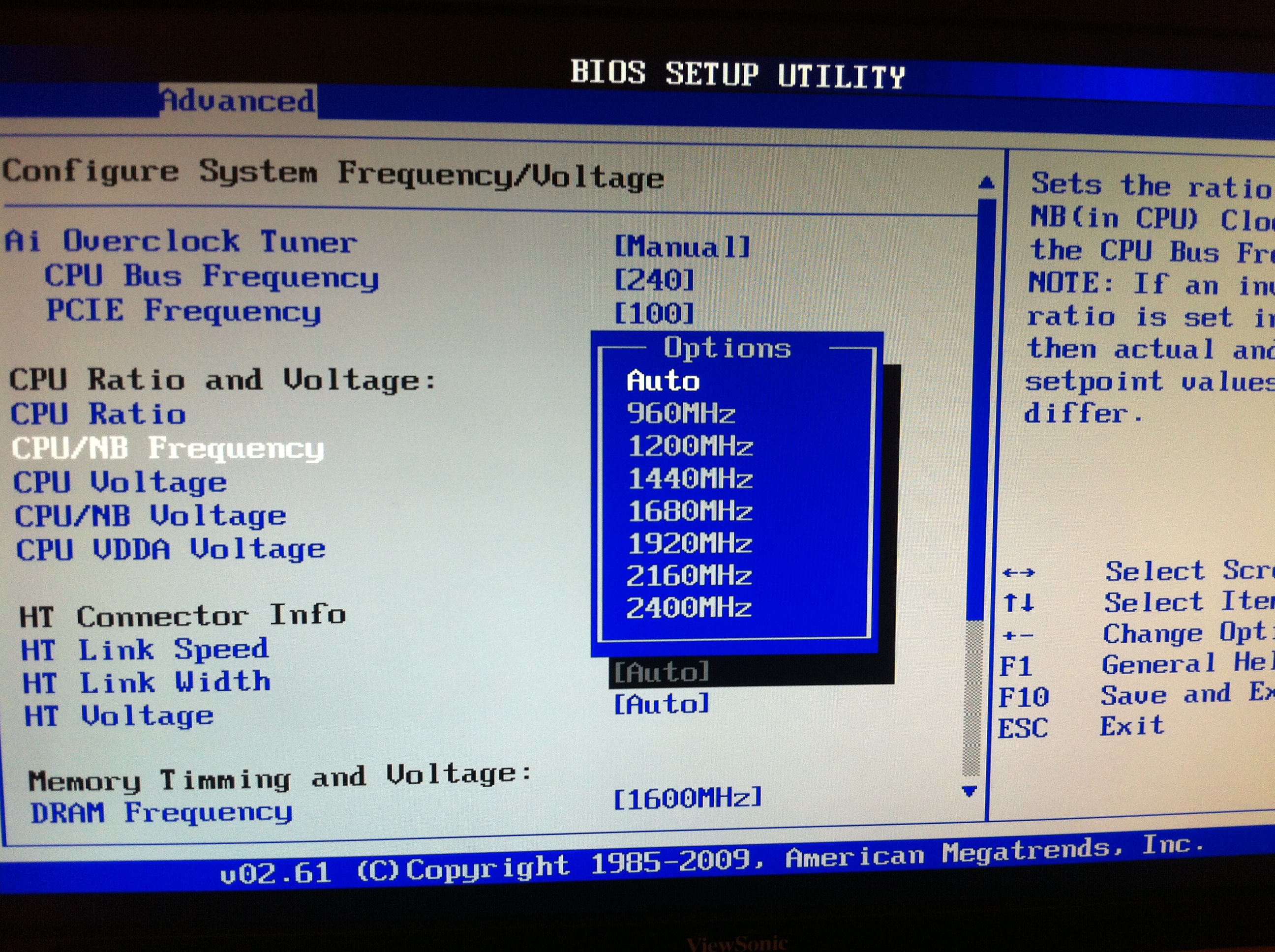

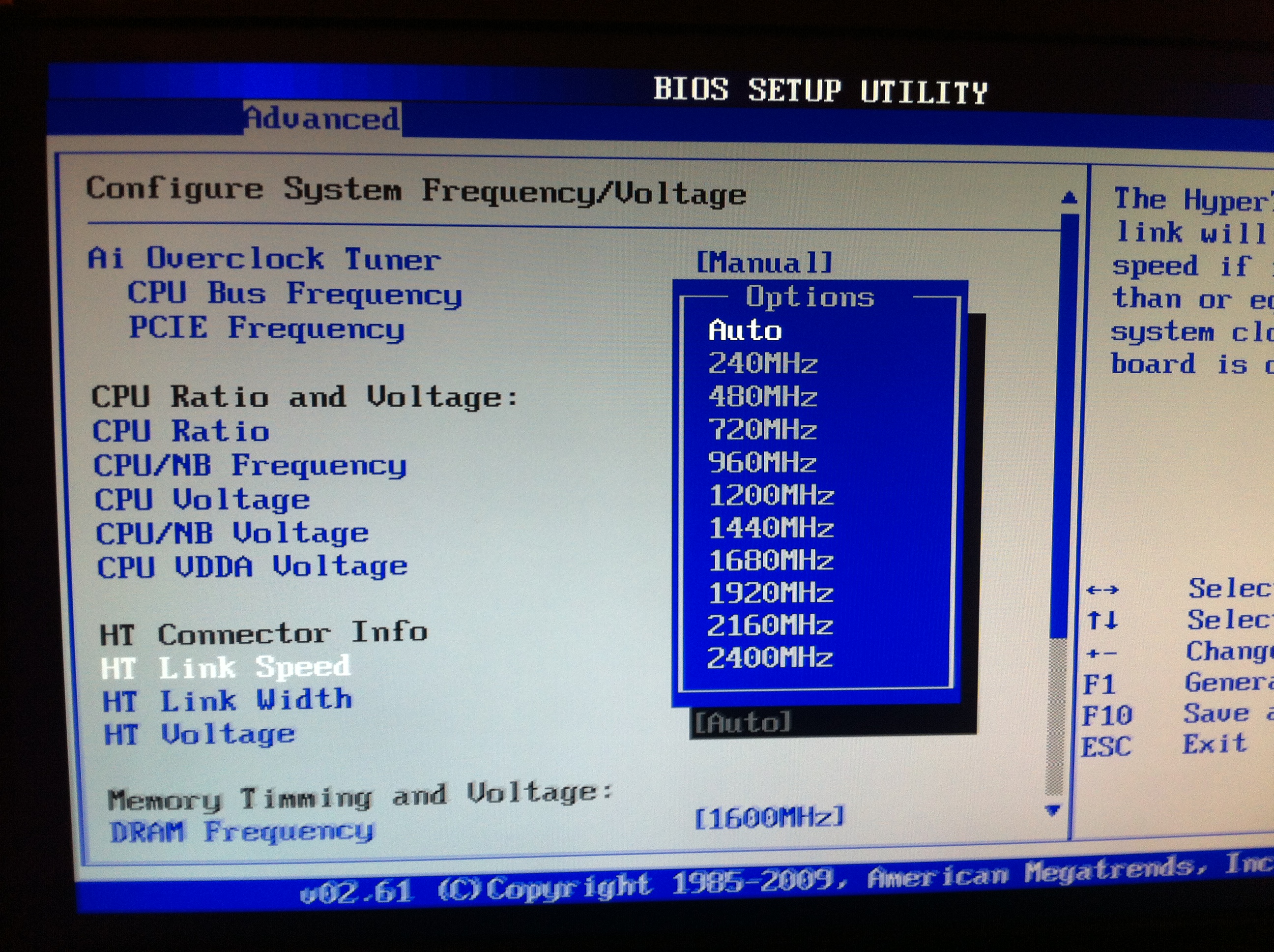

FOXURBANGT писал(а):
Прочел, не нашел.
? как не нашел.
Скидывай фото БИОСа, advanced вкладку, будем искать.
Ryzen7 3700PRO/ MSI X570GP/ 32Gb/ RX580 / 970EVO+ 500Gb*2 / 4k
Вот
IMG_0798.JPG [ 1.7 МБ | Просмотров: 7631 ]
IMG_0797.JPG [ 1.6 МБ | Просмотров: 7631 ]
IMG_0796.JPG [ 1.86 МБ | Просмотров: 7631 ]
IMG_0795.JPG [ 1.97 МБ | Просмотров: 7631 ]
