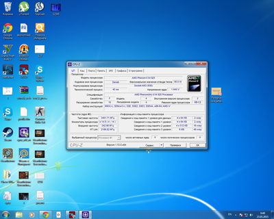

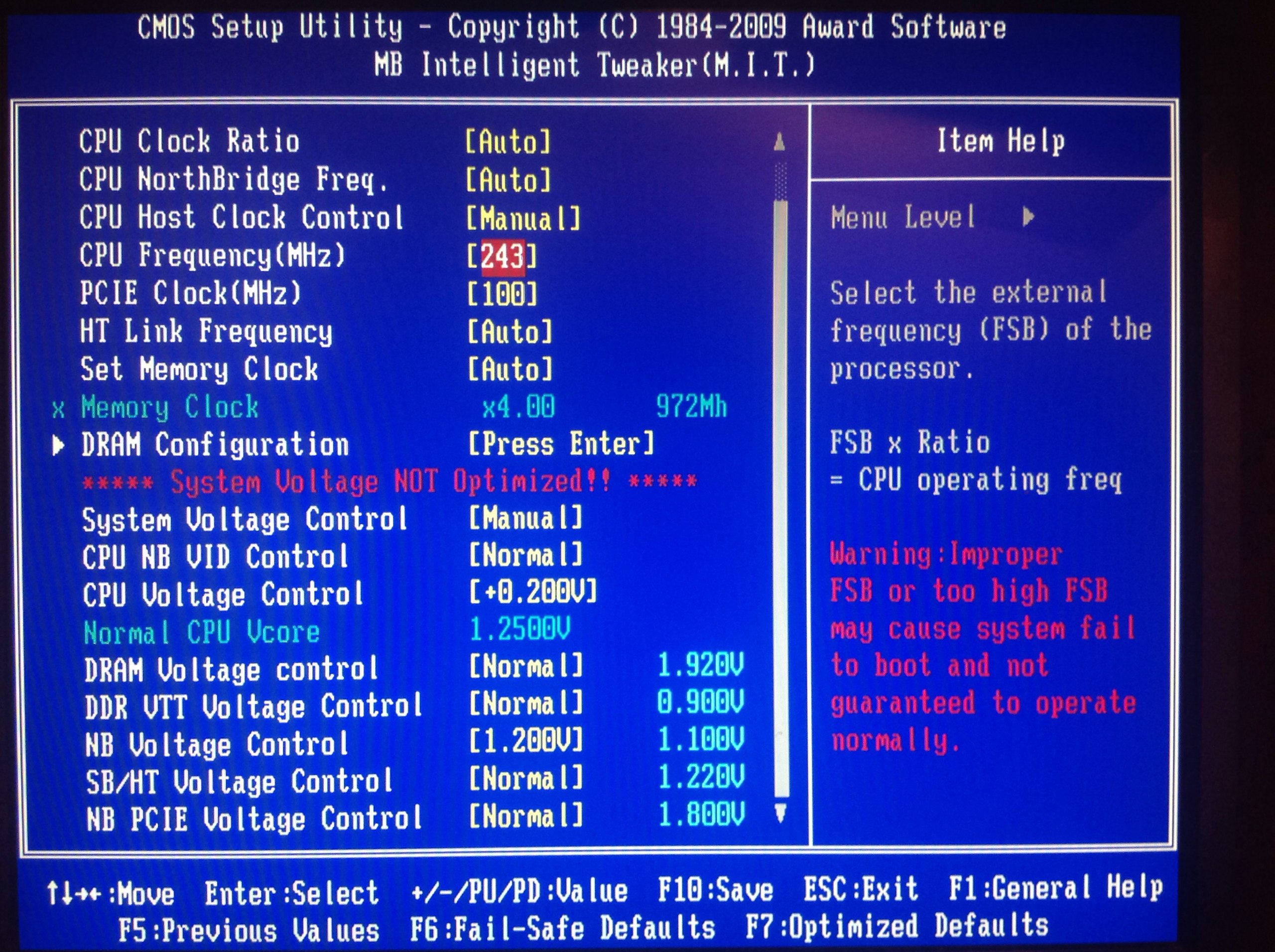

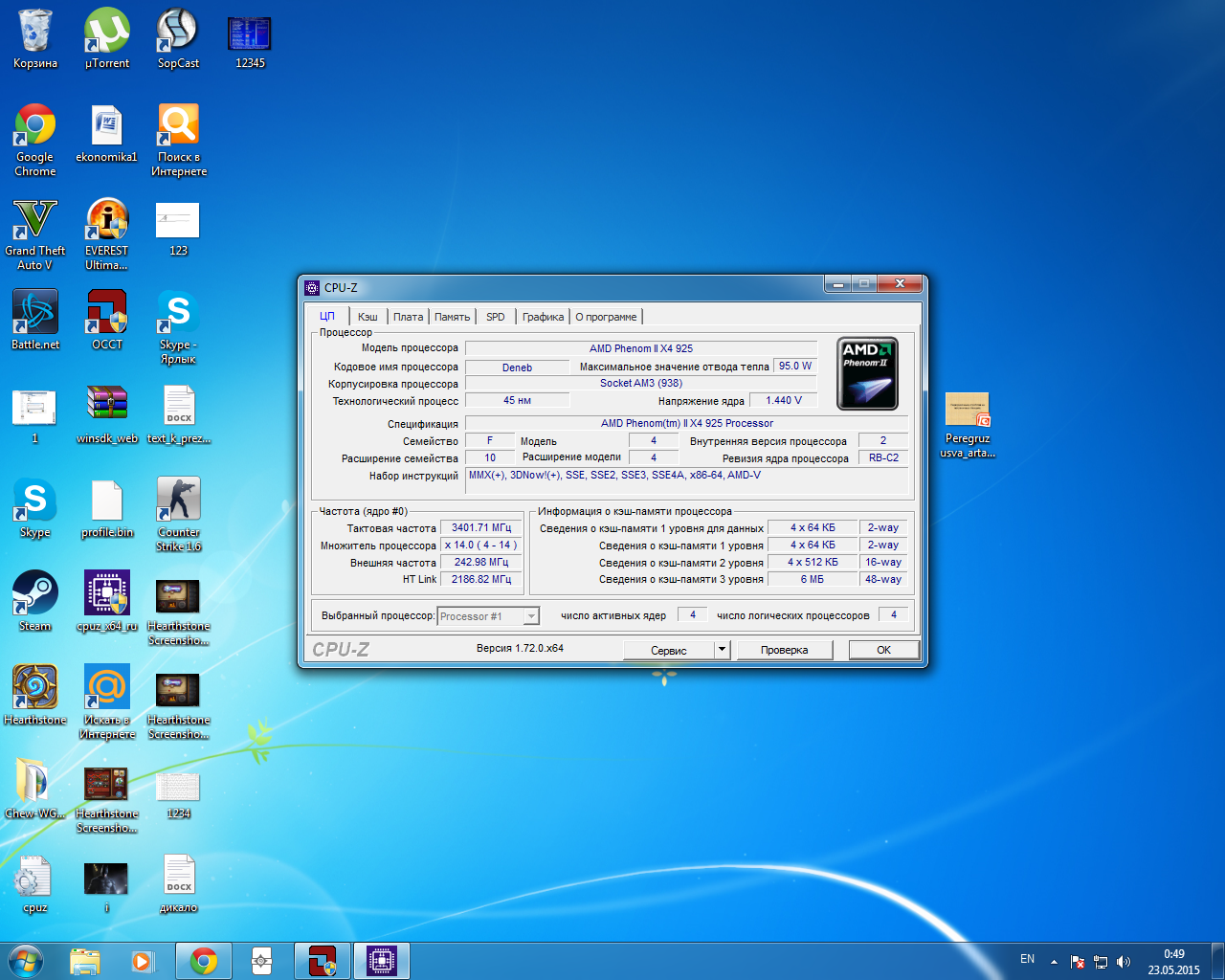

Добрый день!
В наличии следующая конфигурация:
процессор - AMD Phenom ii x4 925
МП - gigabyte ga-ma-770-ud3
память - samsung 2x1 pc2-6400, samsung 2x2 pc2-6400
бп - chieftec 700w
кулер - Cooler Master Hyper 212 Plus
Хотелось бы проконсультироваться у знающих. Все ли я правильно делаю при разгоне своего проца?
после достижения частоты 3.4 тестил в линпаке 20 минут, ошибок не было.
Какие мои дальнейшие действия по увеличению шины? Разогнать процессор хотелось бы до 3.5-3.6 ггц.
Комментарий к файлу: выставил данные значения в биосе. Подскажите, что нужно поменять
wXqtoWN6uRM.jpg [ 832.18 КБ | Просмотров: 2504 ]
l2.png [ 849.69 КБ | Просмотров: 2504 ]
l1.png [ 1.15 МБ | Просмотров: 2504 ]
Регистрация: 25.06.2009
twist1, уменьшить множители NB и HT, так, чтобы их частоты не превышали 2ГГц. Дальше повышать опорную частоту и напряжение, если необходимо. Следить за температурой процессора и частотой памяти.
