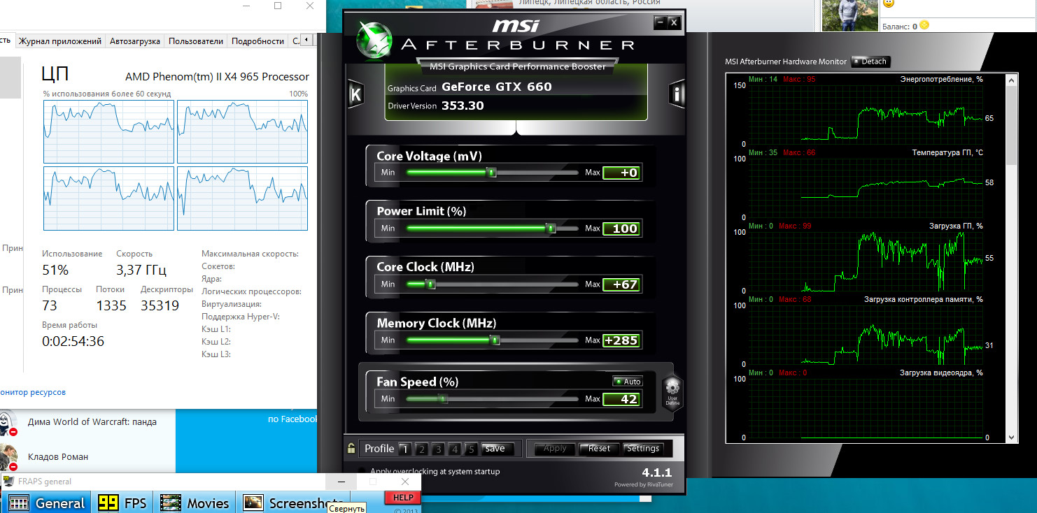

Регистрация: 11.09.2014
Jeton писал(а):
Почитай отсюда, тот же BE, только 6-ядерный. Все уже разжевано не раз:
понятно подскажи вот ещё что!
Gigabyte GV-N660WF2-2GD (rev.­ 2.­0) практически нет прироста fps +1-2 при разгоне!
разгонял через MSI Afterburner может что не так делаю?
выше ставишь чем память на 289 ядро на 54 просто комп вырубаться начинает, а температура нормальная 63-65 максимум!
пробывал на игре ведьмак 3 и Crysis 3 так и в бенчмарках фулмарке и MSI Kombustor 3 проц Phenom II X4 Black Edition 965, разогнан сток 3400 мг разгон 3800мг больше не гониться !
это сток вот стоковые частоты! что 2-3фпс это максимум что можно выжать из видюхи?

Куратор темы
Регистрация: 06.12.2010
Откуда: Сыктывкар
Фото: 12
В том же MSI AB отслеживать нагрузку видяхи.
Прироста нет скорее всего из-за проца.
К слову про 660 ничего не скажу, последний GF бывший в использование это 560Ti.
а причём здесь проц??? он же не влияет на тесты в фулмарке и MSI Kombustor 3
Gunslinger77 писал(а):
Разогнал-то на скока?
core clock 62 memory clock 285
Куратор темы
Откуда: Сыктывкар
Фото: 12
Фен не раскрывает видяху. Мощная видяха со средним процом = деньги на ветер.
Простой пример на кривой игре:
Фен 925 4,2 Ггц давал в танках 40 средних ФПС с просадками до 15
i7 920 2,6 Ггц дает уже 55, с просадками до 40
i7 920 4 Ггц дает 80, с просадками до 60.
Только из-за танков избавился от Фена, ибо не тащит танки.
Добавлено спустя 1 минуту 57 секунд:
Или тесты или игры. Тесты нужны для стабильности разгона. Игры для игр, само собой :D
я только что по смотрел на графики на пример в крайзисе 3 проц работает не на полную мощьность а примерно на 85-90%
Добавлено спустя 3 минуты 6 секунд:
вот фото
bandicam 2015-07-20 22-40-10-208.jpg [ 358.91 КБ | Просмотров: 2834 ]
Куратор темы
Откуда: Сыктывкар
Фото: 12
nik48rus писал(а):
вот фото
) Не туда смотришь. Загрузка видеоядра около 60% = не хватает проца.
На одном крайзисе выводы делать рано, попробуй тот же GTA 5 для сравнения.
Добавлено спустя 1 минуту 31 секунду:
nik48rus писал(а):
примерно на 85-90%
Считай как 100%. Т.к есть еще как минимум 40-50 процессов только из-за винды + антивирь и прочее.
Ryzen7 3700PRO/ MSI X570GP/ 32Gb/ RX580 / 970EVO+ 500Gb*2 / 4k

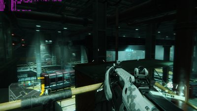

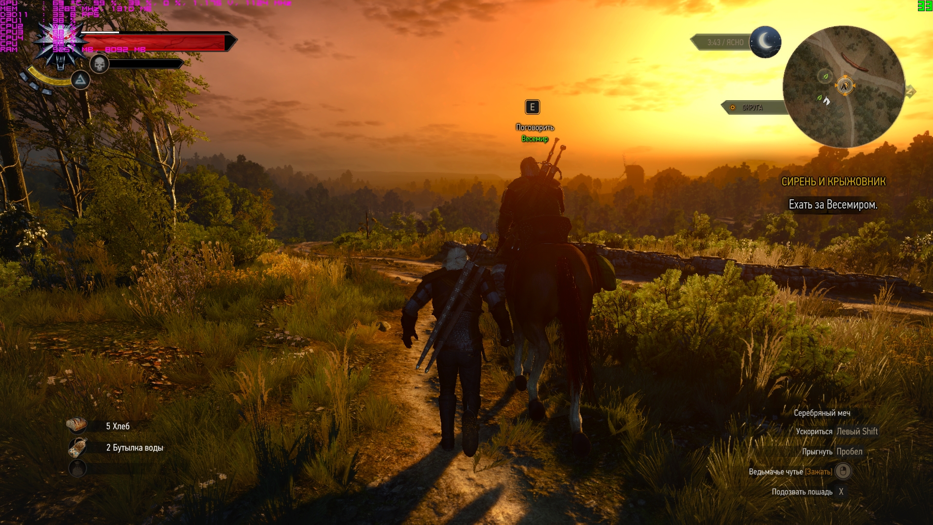

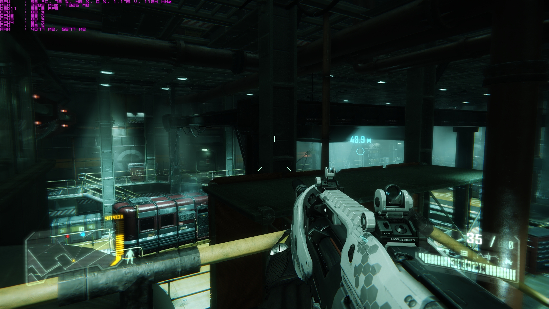

вот скрины загрузки проца всё хорошо вроде с загрузкой не на полную нагружен
Crysis3_2015_07_21_13_29_27_123.jpg [ 1.12 МБ | Просмотров: 2763 ]
witcher3_2015_07_21_13_17_58_405.jpg [ 1.61 МБ | Просмотров: 2763 ]

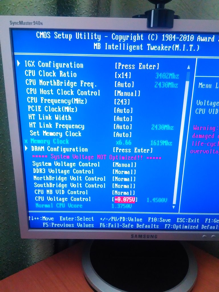

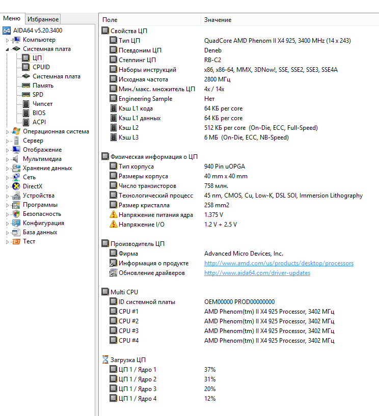

Регистрация: 26.07.2015
Всем здравствуйте!
Мои характеристики:
AMD Phenom II X4 925
Системная плата Gigabyte GA-880GM-UD2H (rev 3.0)
DDR3 6 гигабайт Скорость памяти DDR3-1333 (667 МГц)
Nvidia geforce 9800GT (512 Mb)
БП Chieftec [aps-600c] 600W
В общем попытался я разогнать, процессор
получилось только до 3400 (сделал 243х14), CPU voltage control не изменял так и оставил в авто режиме.
Попытался разогнать больше, появлялся великий экран смерти :(
когда cpu voltage переводил в режим manual, вылазила предупреждение, что не оптимизировано.
Первый раз все делал, в более точных настройках подскажите(
Я полазил по форуму, тут даже кто-то этот процессор до 3900 разгонял
я бы хотел до 3700 разогнать.
Заранее спасибо!
ss+(2015-07-27+at+01.33.31).png [ 87 КБ | Просмотров: 2451 ]
Регистрация: 25.06.2009
Draft, ну так нужно напряжение поднимать, как раз параметр CPU voltage control. Ставте режим manual и повышайте напряжение, пока до 1,45.
☠[OVER]GOODWIN☠
Спасибо за информацию!:)
И поднять частоту до 3700?
Ну примерно сделать т.е. 265 * 14?
P.s поставил вольтаж 1.45. Сохранил настройки, но компьютер не включается. После загрузки винды, и синий экран , и перезапуск , и так до бесконечности. Сбросил опять в режим авто
8EFNfSMMmo0.jpg [ 188.06 КБ | Просмотров: 2429 ]
