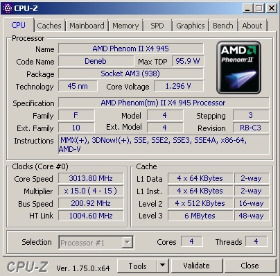

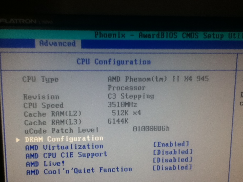

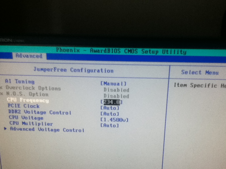

Всем привет, решил разогнать Phenom 945, мать Asus m2n-e. В биосе сделал изменения и там же показано что проц разогнан а в винде стоит все так же, CPU Z так же показывает что разгона нет.
Не понимаю уже ничего, читал читал про разгоны, про него, все уже смешалось в голове, кому не сложно помогите!

про разгон-тут может быть автосброс тк скорее всего какая-нить из шин не тянет частоту либо память,а множители ты на них скорее всего не снижал...а вообще доска слабая 3 фазы всего это и без разгона мало для фена...

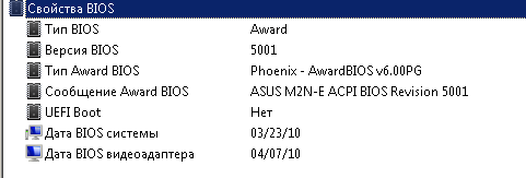

Всем привет, решил разогнать Phenom 945, мать Asus m2n-e. В биосе сделал изменения и там же показано что проц разогнан а в винде стоит все так же, CPU Z так же показывает что разгона нет. Не понимаю уже ничего, читал читал про разгоны, про него, все уже смешалось в голове, кому не сложно помогите!
Для вашей платы BIOS 5001 это бета-верисия с поддержкой CPU AM3, прошейте весь дамп Award BIOS с ключами, сброс настроек перемычкой и уже потом пробуйте разгон.

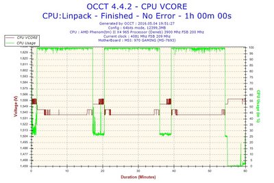

Эксперимент с повышением частоты шины удался. Получил 3.998ГГц (ну почти-что 4ГГц...) при множителе 19.5 и частоте шины 205МГц при Vcore=1.56 (под нагрузкой проседало до 1.54). Успешное прохождение теста OCCT-Linpack в течение часа. Максимальная температура процессора: корпус - 50, ядра 66 градусов.
Пока без разгона CPU-NB. Если его добавить температура по ядрам точно под 70 будет...
Попробую еще, может получится Vcore хоть на сотую понизить.

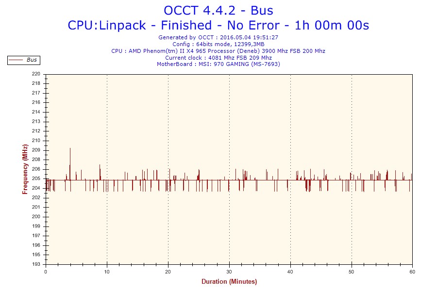

В процессе стресс-теста наблюдаются отклонения частоты FSB(на 1-2 МГц) и Vcore(под нагрузкой проседает на 0.01-0.02) от заданных. Подскажите пожалуйста, нормально ли это?
Frequency-Bus.jpg [ 75.99 КБ | Просмотров: 3787 ]
Voltage-CPU VCORE.jpg [ 150.9 КБ | Просмотров: 3787 ]
Регистрация: 25.06.2009
Под нагрузкой это нормально.
