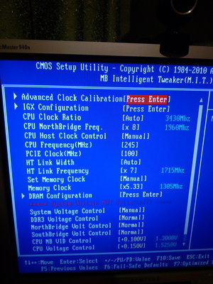

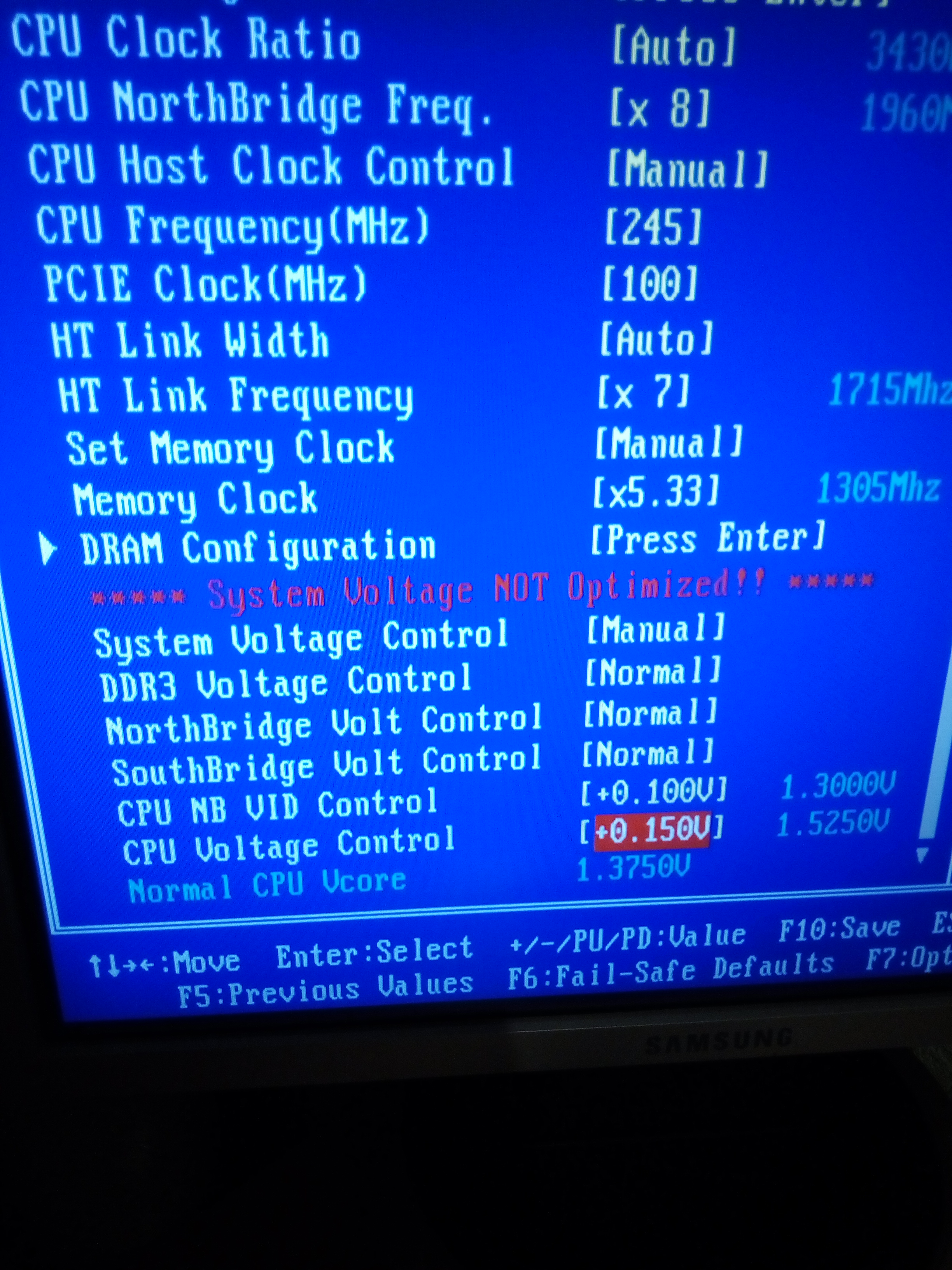

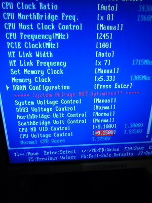

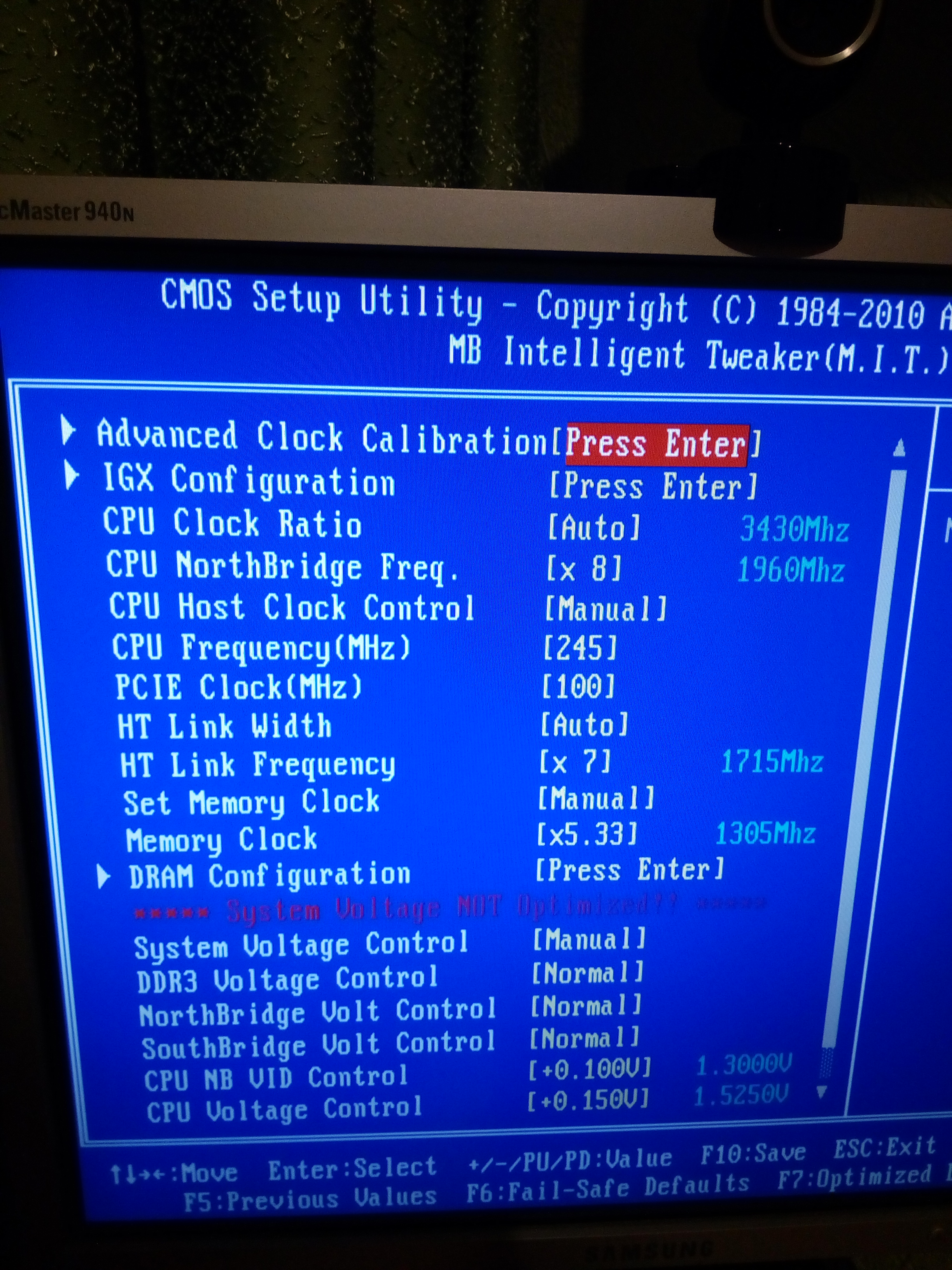

Всем привет!
Ребята помогите еще немного разогнать
(смотрел последние 3-4 странички) там конечно все подробно, но у меня система не "выдерживает" такое.
повышал частоту до 255 в играх стало вылетать.
на 245 стабильно, но хочется где-то до 255-260 , что бы частота была 3600
А в стресс тестах стабильно? Вообще напряжение на процессоре сильно велико для 3600мгц, и возможен перегрев.

Регистрация: 26.07.2015
ну LinX 0.6.5 версия вроде нормально тесты шли
(сколько по времени надо только прогонять я не знаю)
7zip минут 7 нормальный полет.
а да температура вот в простое 50 градусов в среднем, была вроде раньше чуть поменьше )
Для простоя это много. Снижайте напряжение на процессоре.

Регистрация: 30.04.2013
Draft с напряжением перебор для такой частоты,на 3600мгц проц может работать и при 1,35-1,4в
