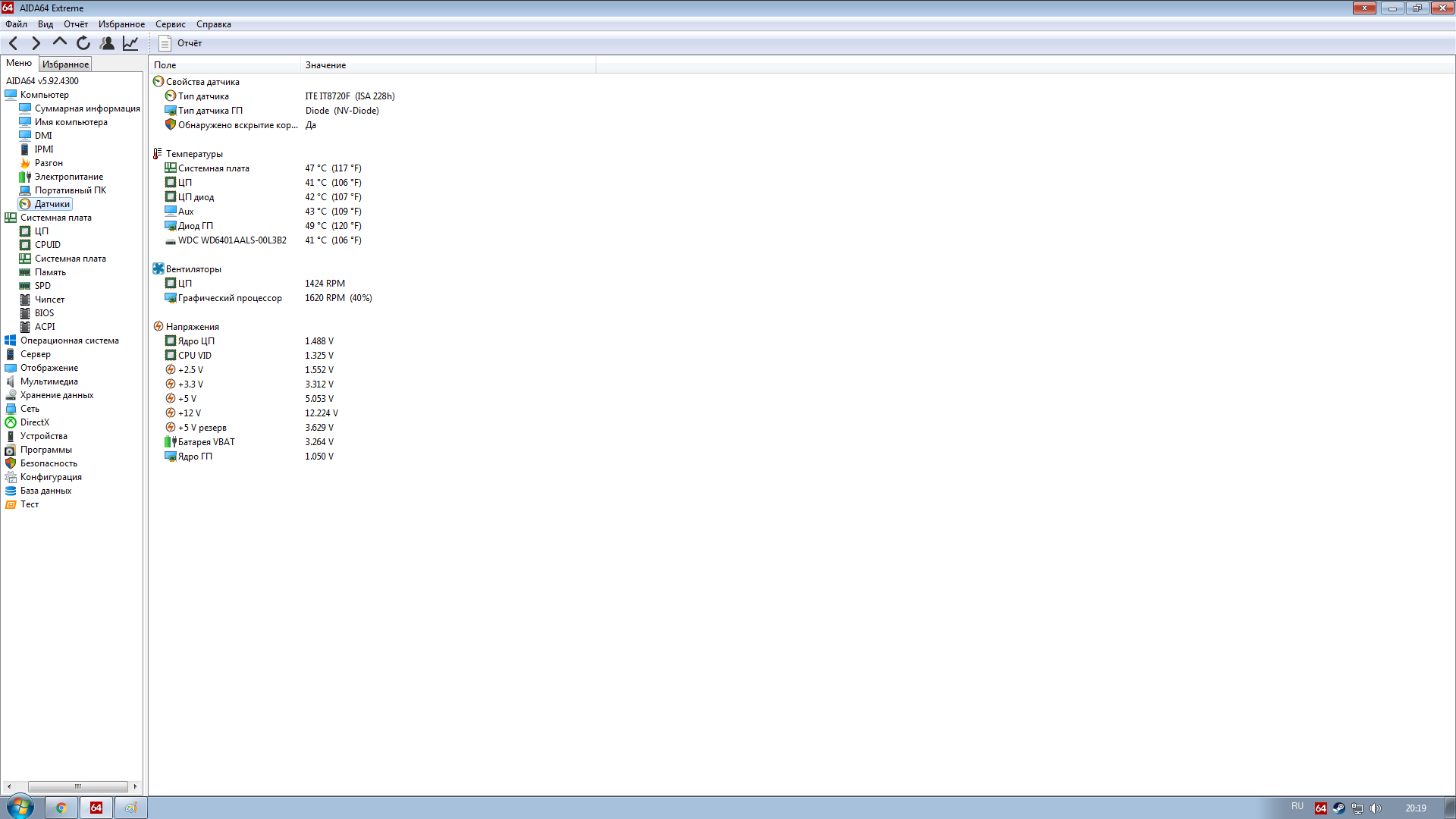

вот скрин с настройками, правда уже х21
и ещё раз спасибо )

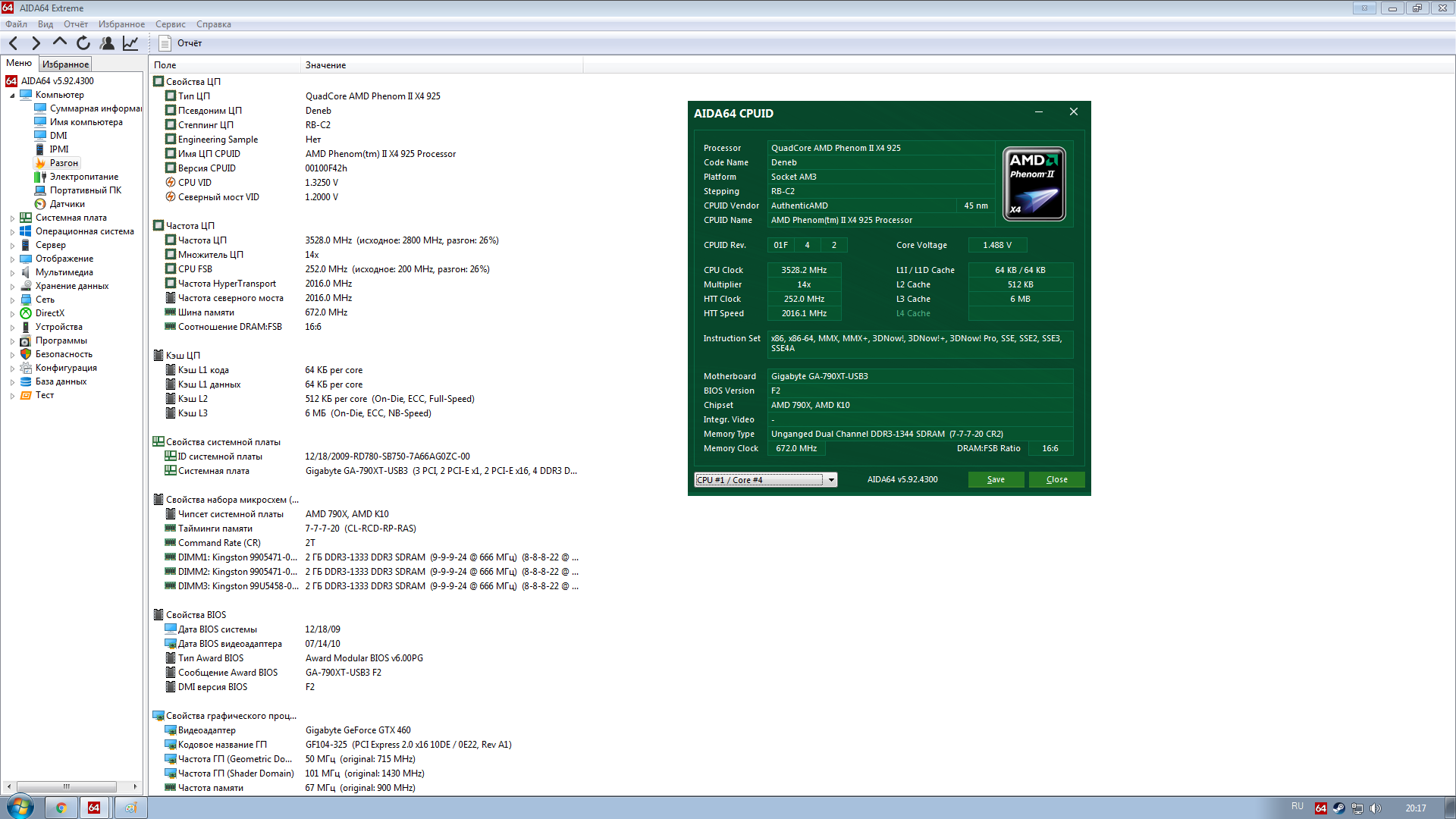

Привет всем. Благодаря форуму разогнался пока до 3.5 на Phenom II X4 925.
Хотелось бы еще чуточку больше, учитывая что у других пользователей получалось. Пытался повышать напряжение в биос и ставить множитель 255, 260, через некоторое время система крашится в bsod. Прикреплю скрины с aida64. Подскажите, пожалуйста, реально ли дойти с моими спеками до 3,7?
степпинг C2 + младшая модель...маловероятно учитывая напряжение 1.48v,но попробовать можно

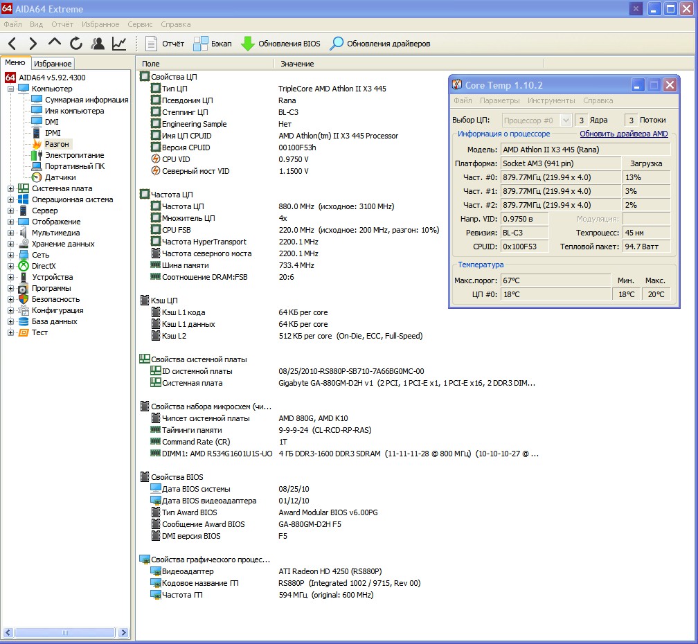

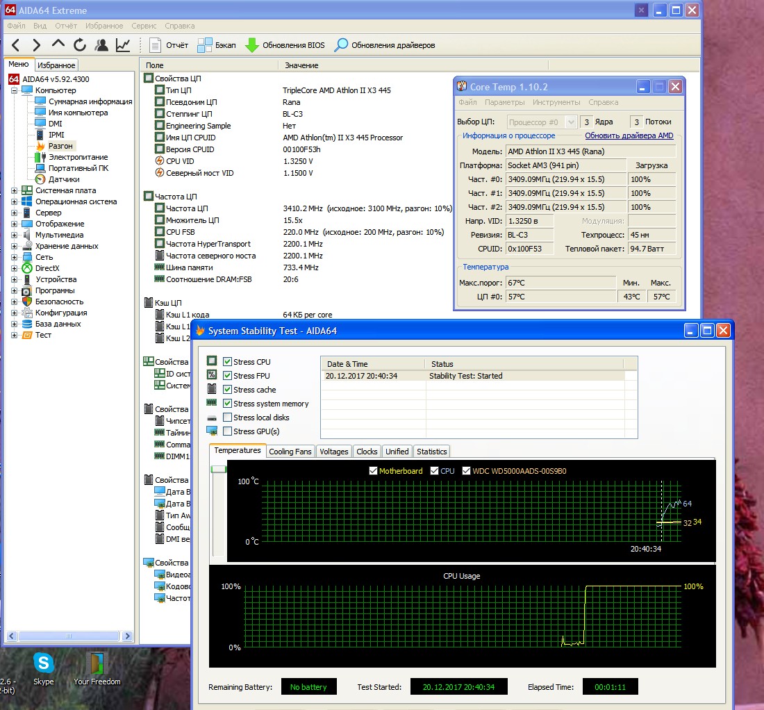

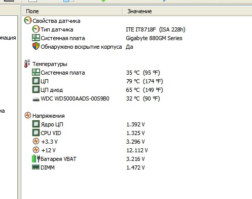

Регистрация: 19.12.2017
что предложыте эшо сделат)
79 градусов по процу. Сбавить обороты и с понизить частоту. Это перебор

parlament Поменять кулер.Поставить видеокарту ,за одно память освободиться.
