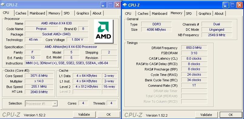

получилось гнать шину выше 220 только с памятью Crucial 1600mhz (с базовой 667 до 850 мгц):
http://img.photobucket.com/albums/v228/Lemzip/final.jpg
