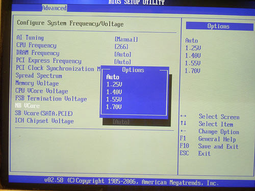

HedgehogNSK писал(а):
Единственное, что я не смог повысить, дак это напряжение на северном мосту, так его нет в моём BIOS'e.
http://www.3dnews.ru/_imgdata/img/2007/01/28/39348.jpg

redPub писал(а):
Да-да. Я тоже эту картинку находил и долго пытался сопоставить со своей, но это как раз пример старого BIOS'a. Как выглядит мой биос можно видеть на фотографии в начале темы. Там исчезли напряжения для южного и северного моста.

3. Очень странно, что в новых версиях биоса для вашей платы исчез доступ к регулировке напряжений северного и южного мостов. Повышение NB VCore на платах этой серии нередко помогает достичь стабильности на частотах шины выше 400MHz или разогнать процессор больше... В любом случае, как видно на скрине, вы еще не заюзали ручную регулировку FSB Termination. Пробуйте зафиксировать эту опцию на значении на 1,300V. Возможно, это поможет избавиться от ошибок в тестах (если повышение CPU VCore ничего не даст).
