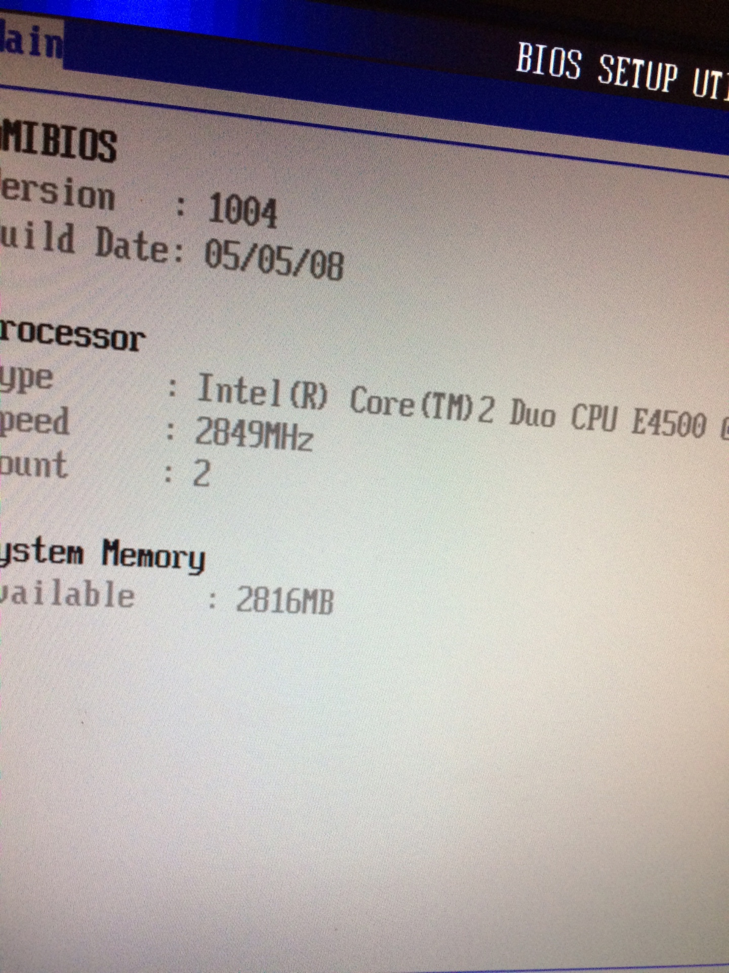

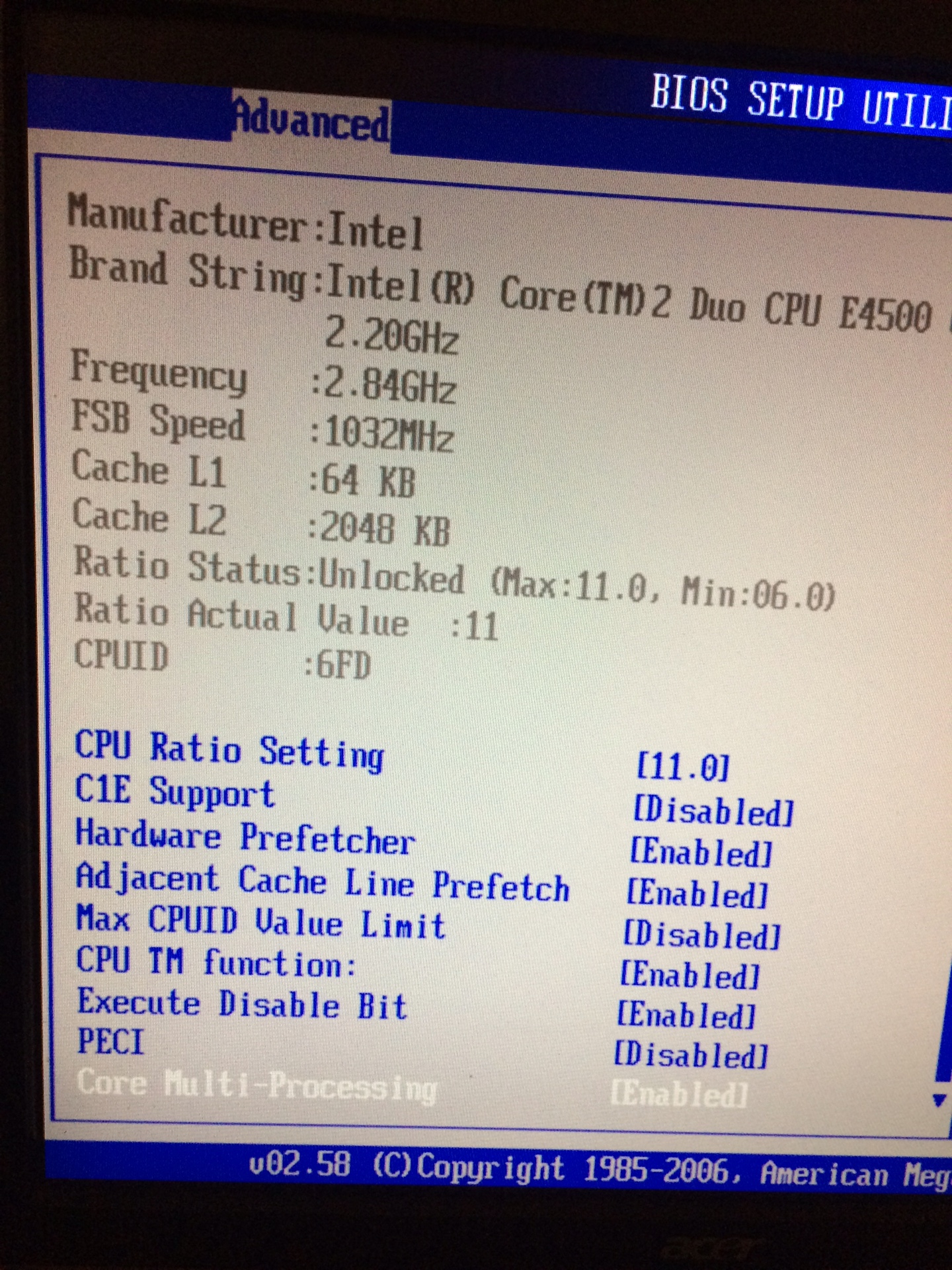

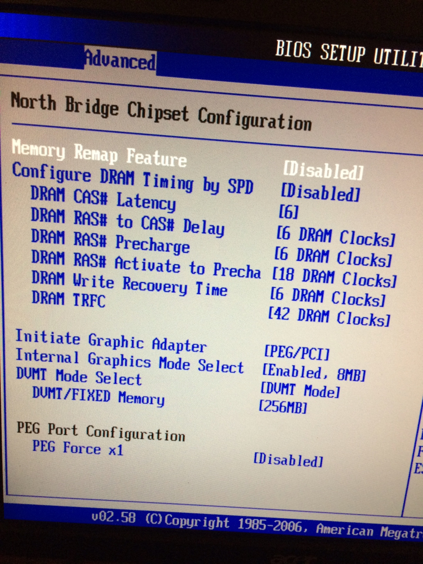

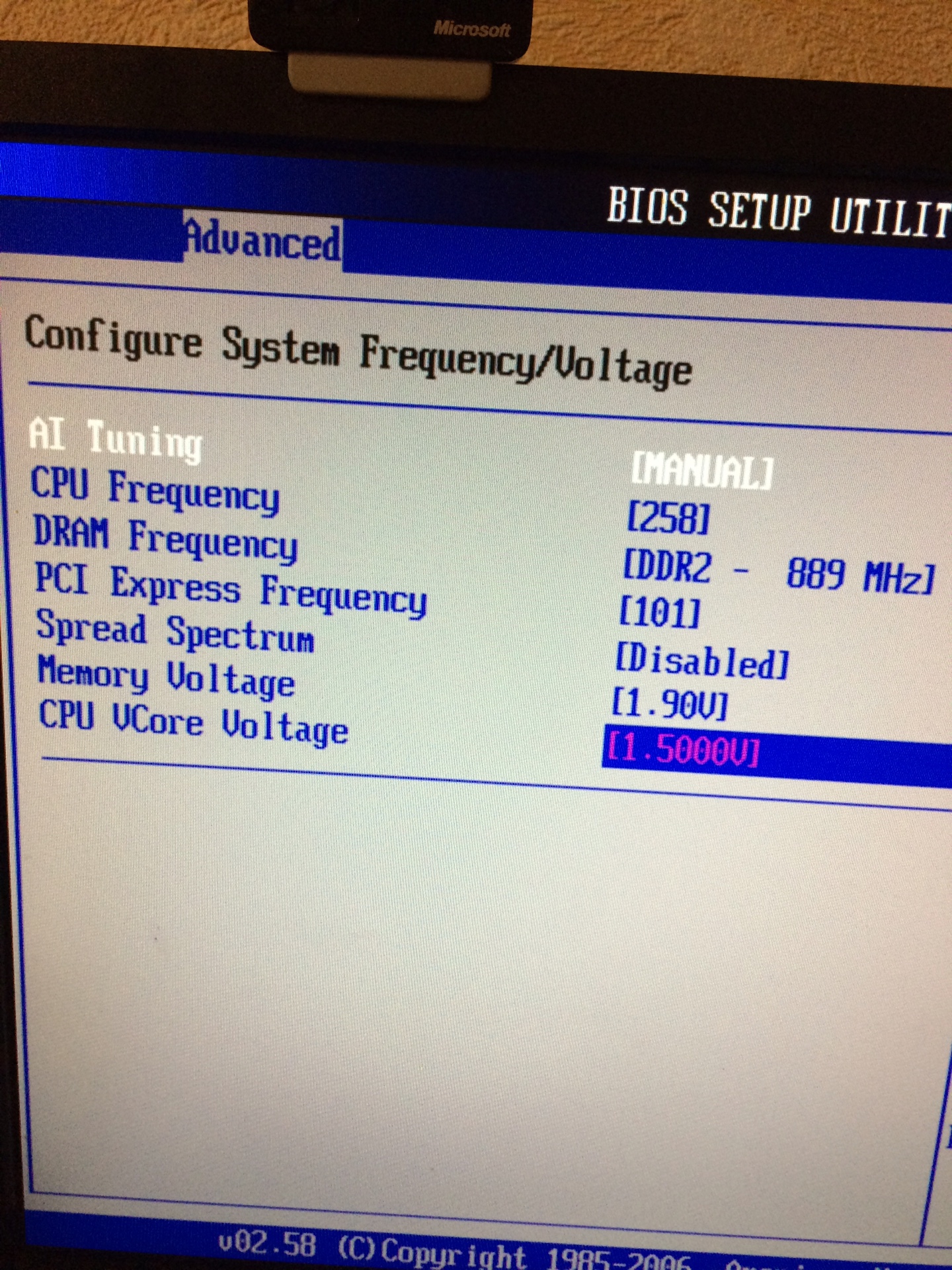

Здравствуйте. Несколько дней мучаюсь с разгоном E4500 материнка Asus p5b vm , не очень то и получается, много читал что данная мать не предназначена для разгона, но все же может есть какие то варианты ? на скринах это тот максимум который я смог добиться.
БП 360вт
оперативы 3 планки по 1 гигу ддр2 800
видеокарта гт 630
Везде пишут что память надо ставить на "шаг" ниже, т.е вместо 800 - 667, у меня не стартует разогнанная не на 800 ни на 667, только 889 почему так ?
И CPU Vcore voltage я выставил 1,5в, при меньшем вылетают игры, либо бзод.
И если можно подскажите как на этом процессоре сделать bsel mod, много инфы в инете но про данный проц не нашел.
скрины
IMG_0079-19-04-17-08-24.jpeg [ 1.05 МБ | Просмотров: 3033 ]
IMG_0078-19-04-17-08-24.jpeg [ 1.02 МБ | Просмотров: 3038 ]
IMG_0077-19-04-17-08-24.jpeg [ 1.02 МБ | Просмотров: 3038 ]
IMG_0076-19-04-17-08-25.jpeg [ 1.06 МБ | Просмотров: 3038 ]
