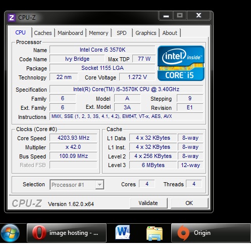

Привет.Разогнал свой i7-3770k:http://i53.fastpic.ru/big/2013/0106/39/19dbb417c2fadd7ef30196e528343939.jpg,
как видим,HT OFF,взял ЗАОБЛАЧНОЕ напряжение в 1.4V,но столкнулся с проблемой,в AIDA64 гонял процессор всеми тестами,кроме Stress Cache:http://i52.fastpic.ru/big/2013/0106/53/e5bc28a7f5989a73f2e0ddf453618853.jpg - всё стабильно работает,греется до 85C(что есть странно,кулер Zalman 10X Performa + 2x Akasa Viper Fan 14см",но как только я ставлю галочку на Stress Cache и запускаю тестирование,компьютер отключается и снова запускается,с чем может быть связана проблема? Перегревание исключено(отключил перезагрузку при перегреве в BIOS'e),поставил Level 1 в Load-Line Calibration.

Это жесть,напругу на проц дал 1.470V,но с большим проседанием Level 5,включил HT,прошло 5минут тестов - всё хорошо.Процессор прогревается до 90С максимум.Спасибо за помощь,ещё такой вопрос:вот процессор 90C,но трогаю радиатор - чуть-чуть тёплый,хотя 90+ градусов это - кипяток,нормально?
Доп.Информация:
В простое напряжение на процессоре держится 1.448-1.456V,а в нагрузке проседает до 1.368-1.386V, - это не слишком странно? Ведь 2 часа назад ему не хватало этих же 1.360V :)
