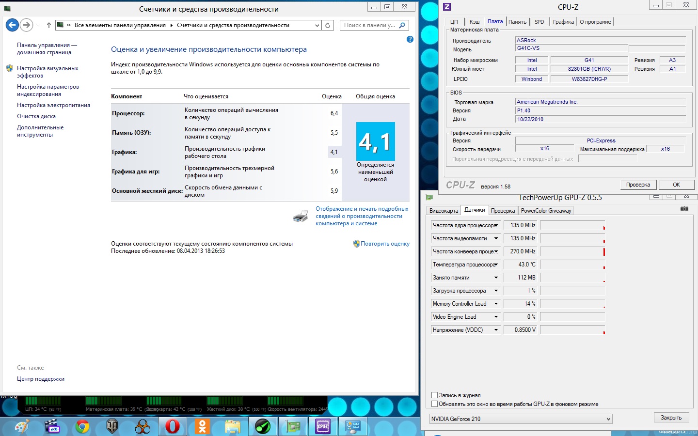

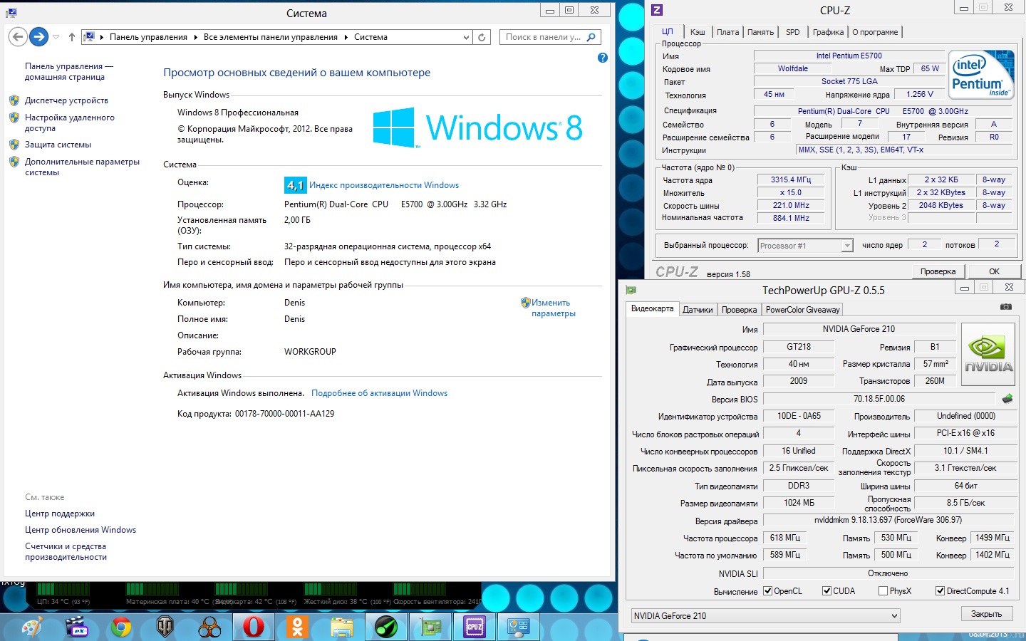

Здравствуйте дорогие overlocker's. На днях я открыл для себя мир оверлогинга :-) и тут же возникли вопросы: Что? Как? Зачем?
Почитав достаточно тем я так и не понял некоторых аспектов, но всё же нашёл функцию увеличения скорости шины. Зашёл в биос поставил 221 вместо 200 и ВАУЛЯ! мой проц теперь работает на 3.3.
Вот только я боюсь, что я что-то не так сделал, ибо во всех темах рассказывали о каких-то таймингах и других вещей которые я так и не понял т.к во всех "уроках" были предоставлены скрины не моего биоса.
И так, мои дорогие, что я сделал не так и как мне все сделать правильно.
Вот, держите скрины.
gdfgdfgdfgdf.jpg [ 304.21 КБ | Просмотров: 23765 ]
Безымянный.jpg [ 377.53 КБ | Просмотров: 23765 ]
А чего так скромно? Ставь сразу 233-250 и обязан запустится. Только я фиксировал напряжение проца на 1,4 - 1,45 В. И множитель на память уменьшить, а то 1066 получится. Не каждая память возьмёт такую частоту. У меня E5300 на шине 300 работал нормально (3,9 GHz в итоге). :dance:
Регистрация: 08.04.2013
Вот-вот, о чём я и говорю. Как же мне проделать все эти манипуляции? Можете на пальчиках, как отсталому обьяснить? (со скринами и т.д)
Регистрация: 15.06.2010
Откуда: Калуга
Фото: 18
denzenit На пальчиках могу только при личной встрече. :D Здеся все модели матерей уже по сто раз рентгеном просвечены и обсморканы. А я с Асроками не знаком по причине презрения. :oops:

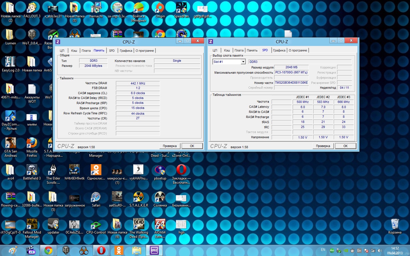

denzenit
вкладки по оперативной памяти с cpu-z дайте там их две. можете запустить 2 программы cpu-z и снять скриншот
086/386 Celeron 400/600 P3 550/1200 AMD K-600/K-750/Duron 900/Athlon/1600+/2400+/64 3000+/FX-60 Phenom 2 x3 720BE/x6 1055T i5 3550/4570/4590 i7 4770S
Waramagedon писал(а):
denzenit
Комментарий к файлу: Вот, держите.
Безымянный.jpg [ 463.19 КБ | Просмотров: 23703 ]
Регистрация: 27.04.2010
В биос выставь значения памяти 1066мгц 8\8\8\24\33 1.5в И шиной гони к отметке 1333мгц памяти. Если не получится, то выставь память на 800мгц 7\7\7\21\29 1.5в и гони шиной к отметке 1066 и выше. Методом проб и ошибок сам поймёшь суть разгона. Главное не переборщи с вольтажом на процессоре. Выше есть цифры.
