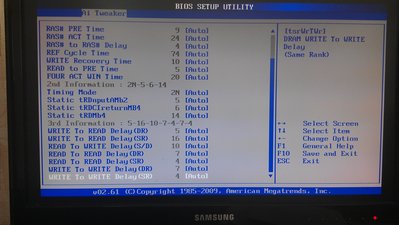

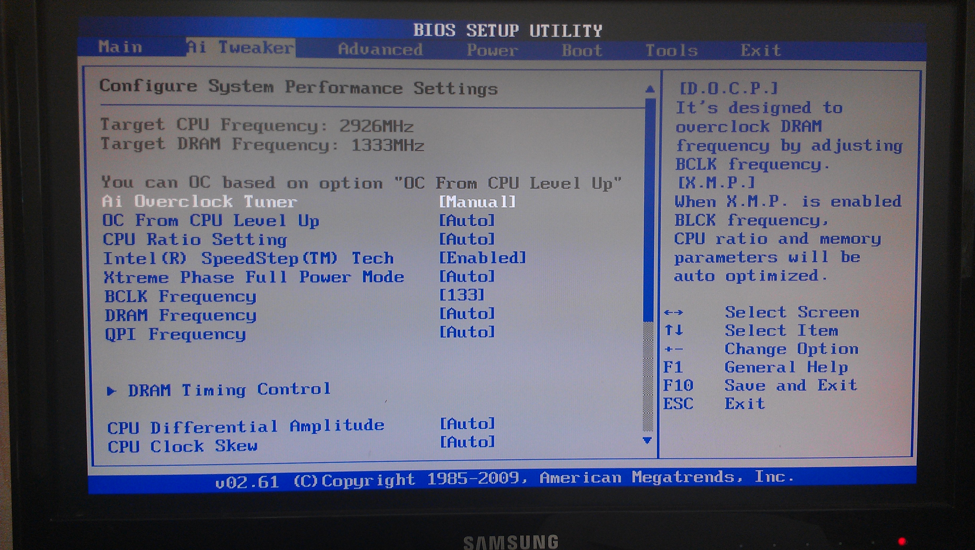

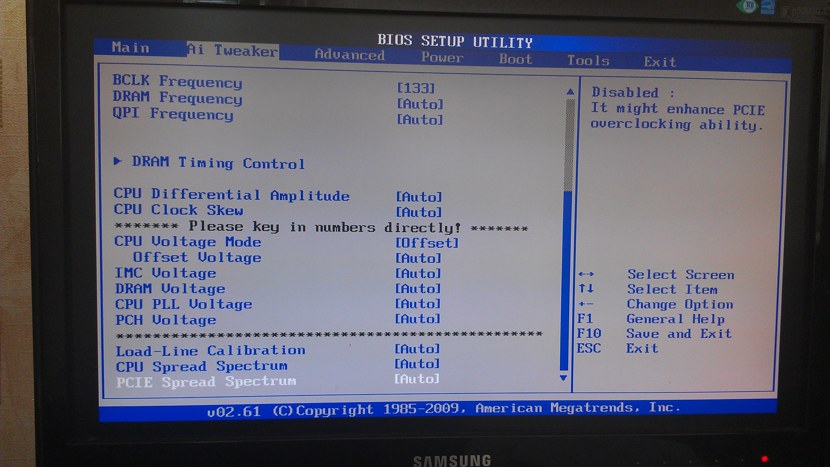

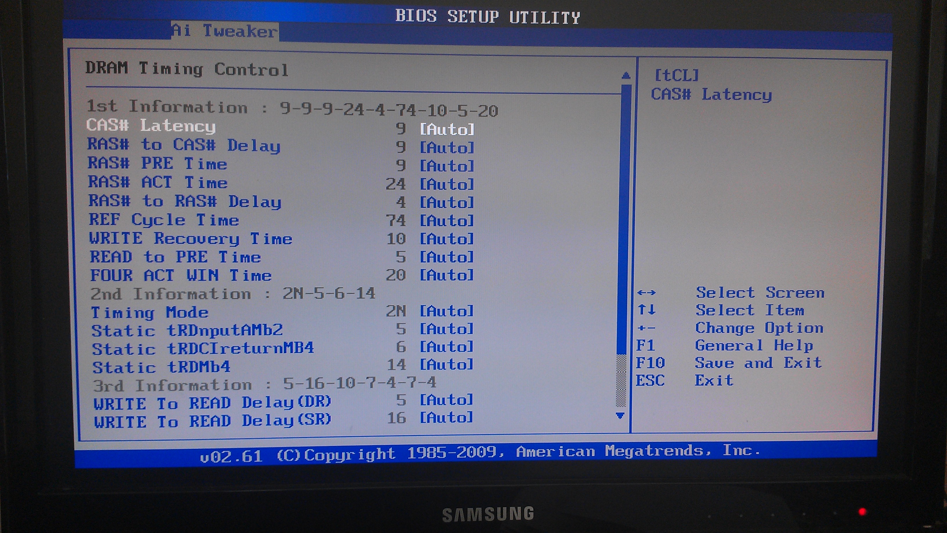

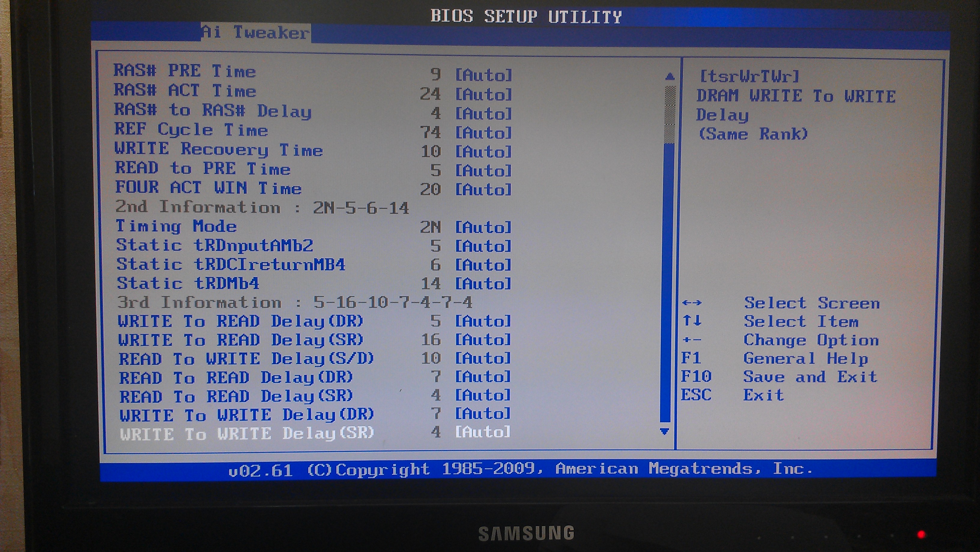

Приложил скриншоты своего биоса, скажите что по пунктам куда тыкать. Сам пробовал BCLK Frequency поставить 180, поднял напряжение до 1.345, комп завелся, немного поработал в лайтруме и поймал BSOD. По статьям этот проц очень хорошо гонится, вплоть до 4.4ГГц, нужно еще что-то с памятью делать, но я в этом полный ноль, инструкций подробных не нашел, помогите, если кто есть грамотные. Если у кого такой же биос, то можно просто скрины.

Кроме напруги на проце придется, к сожалению, еще IMC увеличивать, на 190 я ставил 1.3В. Дефолтной напруги хватает на bcklock 160 или ниже.
Это от конкретного экземпляра проца зависит, clarckdale гонится гораздо хуже sandy bridge, не смотря на 32нм и меньшее TDP.
Hynix\Samsung работает на гораздо более высоких частотах, чем их номинал. Если УГ типа kingston'a и т.п., то выстави Dram frequency на значение ниже 1333
Все напруги выставить вручную на их дефолтное значение, при разгоне AUTO не должно быть т.к. мать будет их поднимать.
Load-line calibration включить
Xtreme pahase full power включить - что бы мать из-за экономии 0.5Ватт не отключала фазы.Кстати, на правах оффтопа, на косячных P67 матерях от асус это нужно делать обязательно, иначе мать может сгореть, да еще и проц прихватит.
