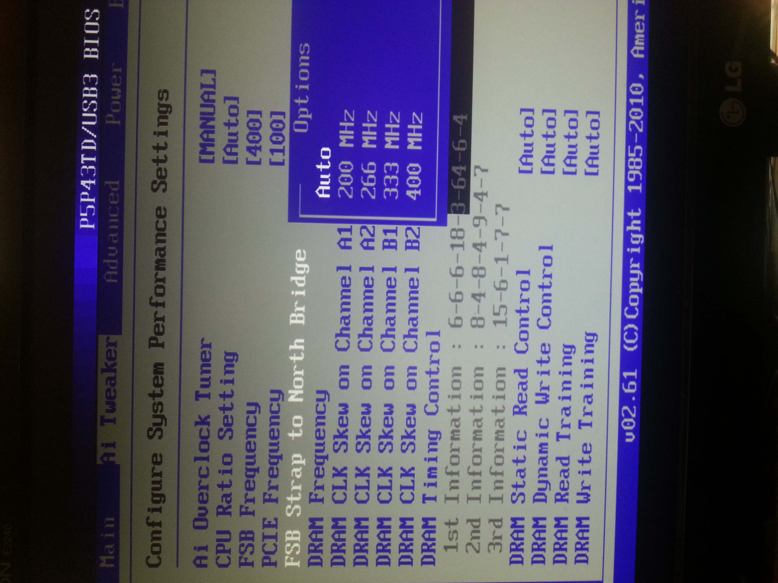

Вот сам биос
20130629_132820.jpg [ 1.85 МБ | Просмотров: 7568 ]

ikartman писал(а):
Вот сам биос
в строчке fsb strap to north bridge что спрятано?
Регистрация: 13.06.2013
20130629_150616.jpg [ 1.88 МБ | Просмотров: 7550 ]
Регистрация: 27.06.2009
Откуда: Ефремовка.
А 333 там можно поставить? и на тех же 430 попытаться завестись
Платы асус вроде не плохо умеют понижать настройки при неудачном разгоне.. Так что если не стартанет, то несколько попыток и разгон должен сам сброситься.
