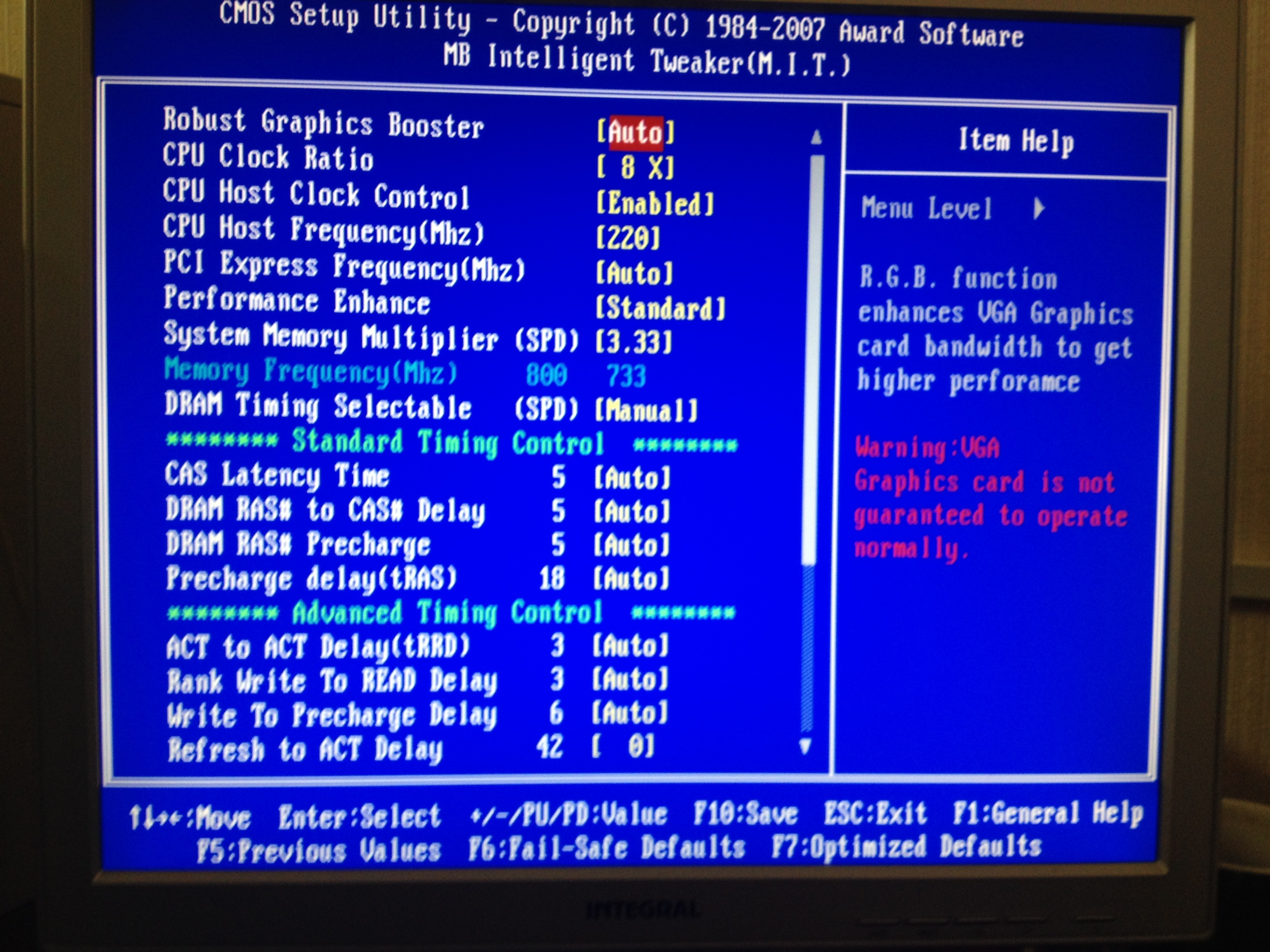

Имеется рабочий компьютер с процем E2140 (1.6Ггц 200x8) мат плата G33M-S2L, на этом форуме да и везде в интернете пишут. что разгоняется он очень хорошо, но в моем случае только совсем минимально до 211 Мгц по шине. Множитель памяти снижал, ни какого эффекта. Пробовал разгонять как из биоса. так и через утилиту от Gigabyte (EasyTune6)

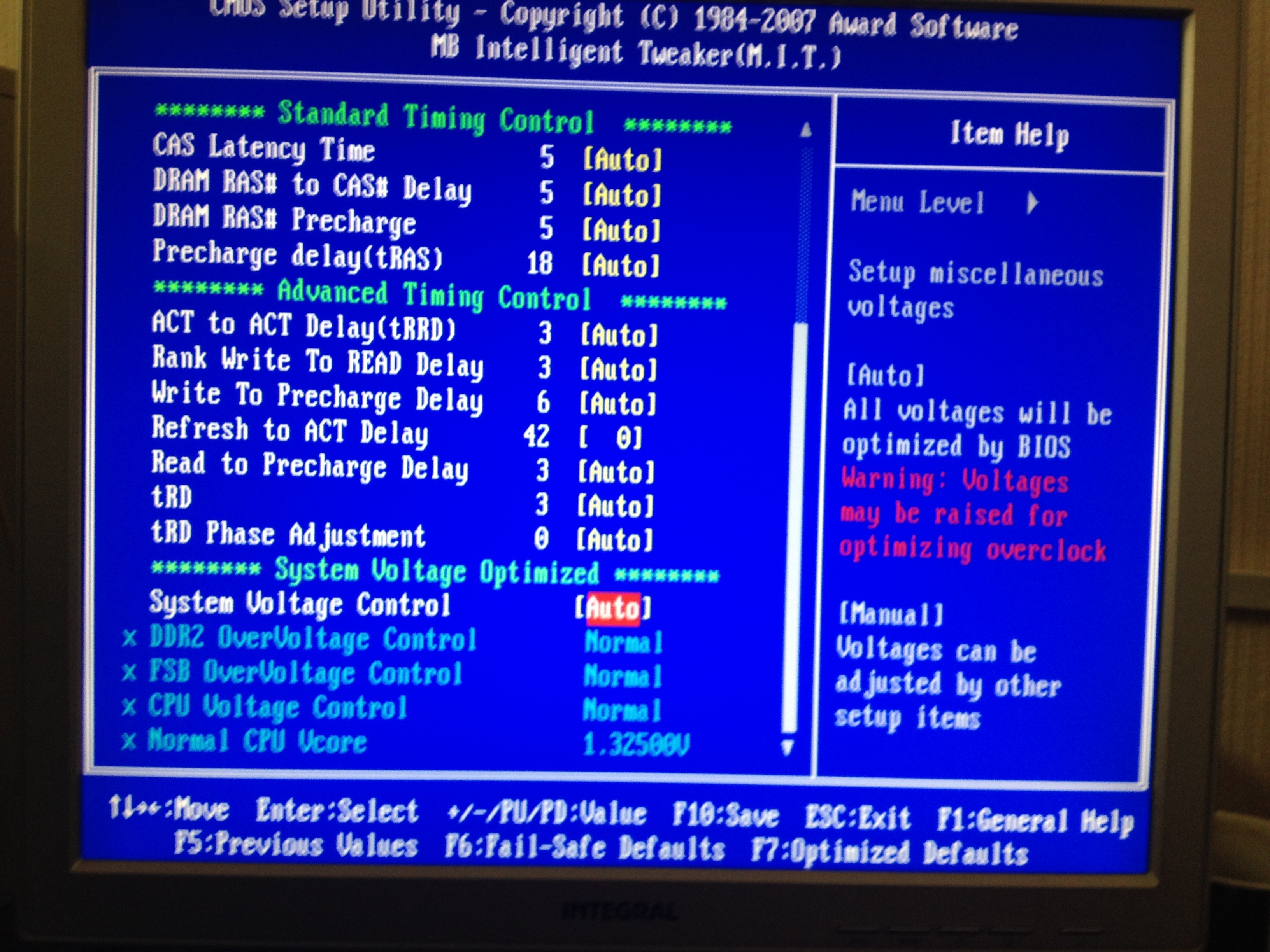

На фото настройки биоса с которыми пробовал запускать, не прошло пост и компьютер перезагрузился с дефолтными настройками.
IMG_0478.JPG [ 1.69 МБ | Просмотров: 1573 ]
IMG_0477.JPG [ 1.72 МБ | Просмотров: 1573 ]

На скрншоте не зафиксирована частота PCI Express.
Технологии энергосбережения, если включены, могут вызывать нестабильность при разгоне.
Когда ты разгоняешь проц, растет частота памяти, а тайминги остаются 5-5-5-18, убери "Auto"

Обновить биос по любому надо. А просто не стартует не спроста - попробуй подними напряжение на процессоре.
если я не ошибаюсь материнка это делать не умеет.

систем мемори мультиплиер (на втором скриншоте он 3.33) поставь минимальный

Всем спасибо, разогналось как положено))
На счет УГ материнки все были не правы, нормально она все держит и вольтаж на проце поднимается.
А дело все было в том, про что писал jazz_fan
