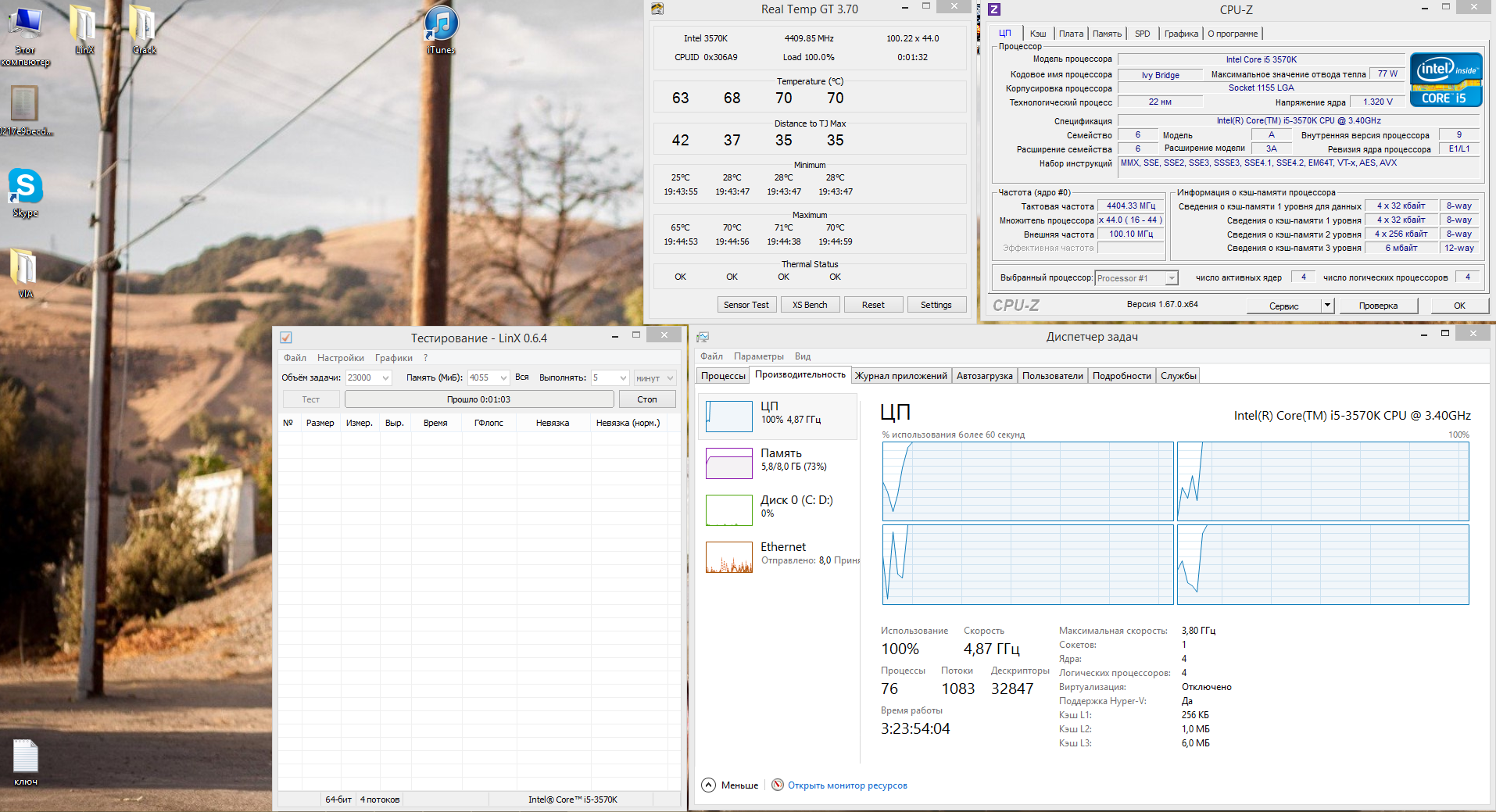

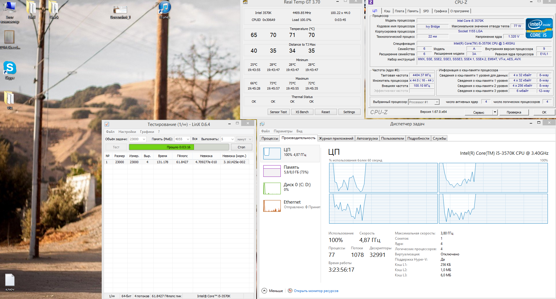

Получилось вот такое что скажете

Не понятно почему вольтаж подскочил в биосе ставил 1,3
Добавлено спустя 3 часа 36 минут 48 секунд:
При понижении вольтажа прогнал проц в linex система крашнулась. Теперь винда грузится, но при входе в биос с 2мя планками оперативы он виснет. С одной все норм. Что могло произойти ?(

Регистрация: 27.04.2010
Сбрось биос на дефолт и поставь разгон заново - вольтаж процессора не понижай. Для стабильности памяти - выставь 1,65в на ней.
Если память не заработает, то - или испортилась память или материнская плата. Если понесёшь в гарантию, то сбрось все разгоны и про разгоны молчок. Не работает и всё.
