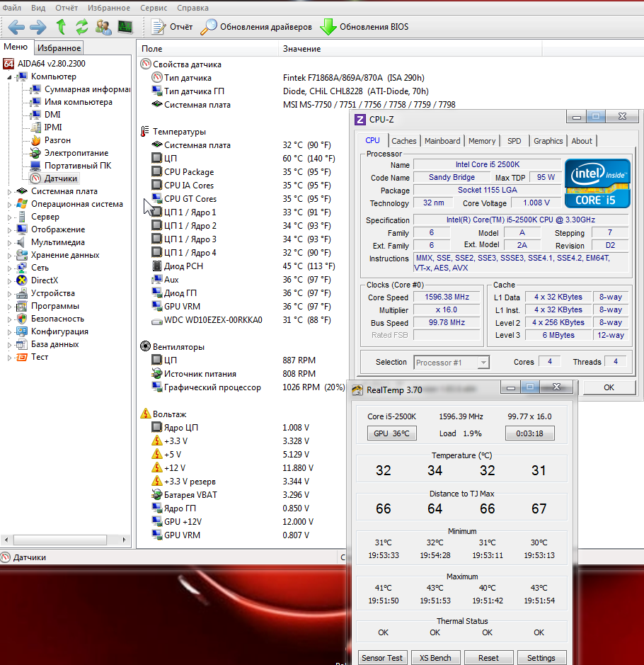

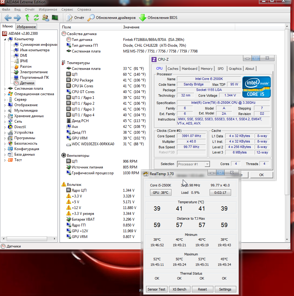

В чем собственно проблема. При дефолтной частоте 3,3 Ггц если проц не загружен то в CPU-Z множитель указан х16, а частота 1,596 Ггц соответственно. После разгона ситуация такая, множитель постоянно стоит в положении х40, а частота соответственно 3,99Ггц (режим такойдже в простое). При этом температура по ядрам 40-44 С. На скринах будет видно (если прикрепятся, второй раз пощу сюда).
И вот что творится с напряжением: при дефолтных 3,3Ггц ЦПУ-З показывает 1,008В, а в БИОСе прыгает в пределах 1,096-1,10В. При разгоне до 4Ггц расклад такой: в ЦПУ-З напруга 1,344В, а в БИОСе 1,232В.
Отсюда вопрос почему так происходит? Ничего не менял кроме множителя. Если конкретно, то почему после разгона так выросло напряжении, и почему в простое частота и множитель не падает как при при дефолтной частоте ? Я даже боюсь прогонять в Линиксе, потому что температура и так 40-44С без нагрузки.

Комментарий к файлу: показания после разгона
4Ghz.png [ 207.01 КБ | Просмотров: 2431 ]
Комментарий к файлу: показания снятые по дефолту
3Ghz.png [ 175.59 КБ | Просмотров: 2431 ]

включи настройки энергосбережения в соответствующем разделе биос, при разгоне они автоматически отключаются.

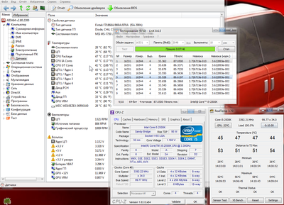

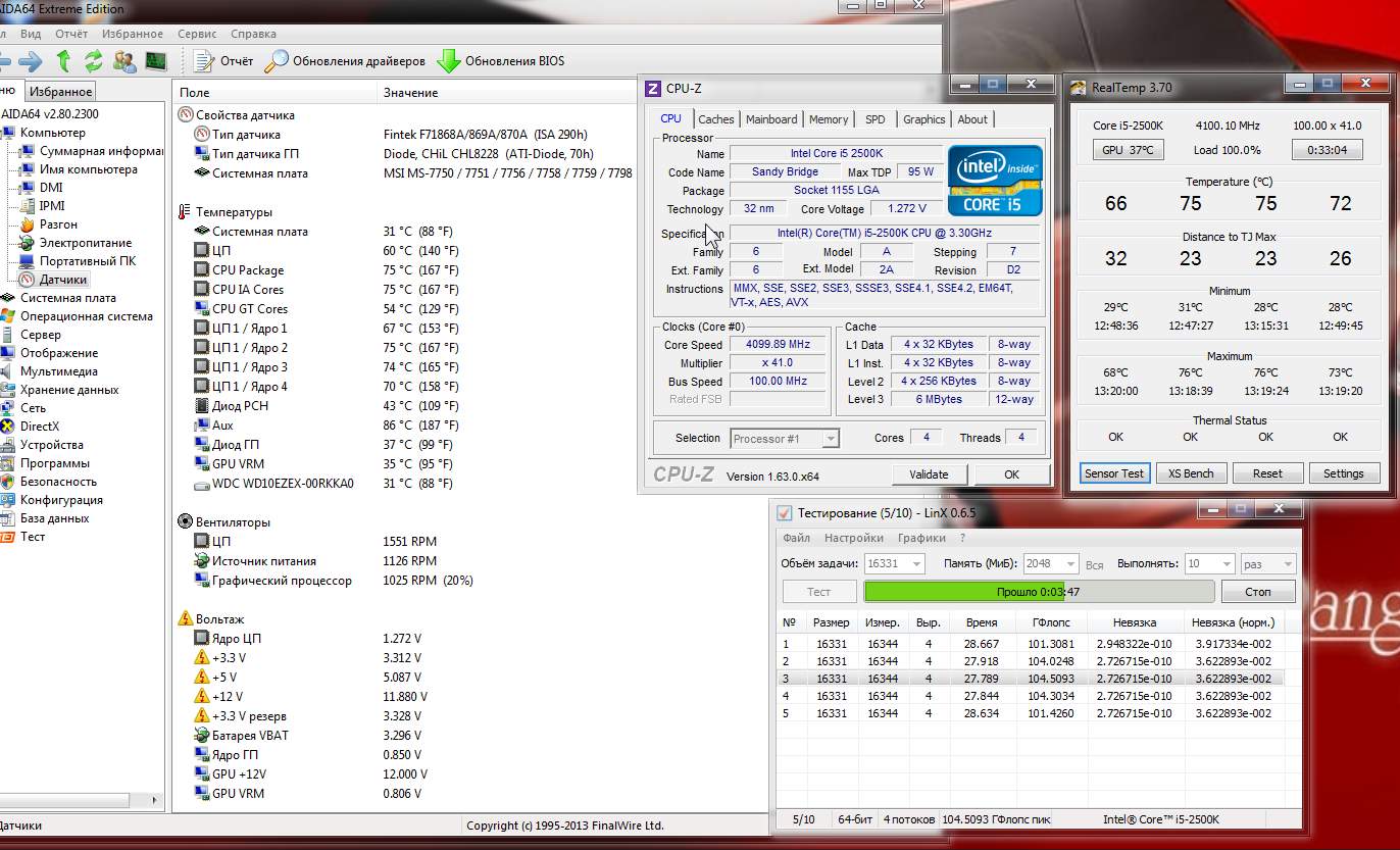

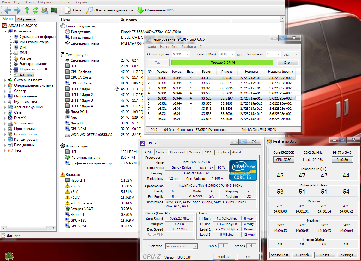

Сделал настройки турбо разгона согласно профилю, ссылку на который дал Вадим++. Частоту памяти поставил 1866Мгц. Поиграл минут 20в БФ4 вроде норм (единственное забыл включить риал темп во время игр, что бы посмотреть какая макс температура была). Разгон в турбо режиме до 4,1 Ггц вроде как и не большой, но все же решил прогнать тест на стабильность в Linx. Тест прошел без ошибок (да там собственно 10 прогонов всего, но все равно), но есть НО:
1. во время теста раза 3 может четыре раздавались звуковые сигналы (возможно порог температуры был превышен) или...?
2. посмотрел статью по разгону моего проца на овере. Там при 4Ггц температура самого горячего ядра 49 С, а у меня 77С при 4,1Ггц!!! К тому же температура постоянно прыгала где то от58 до 77 С.

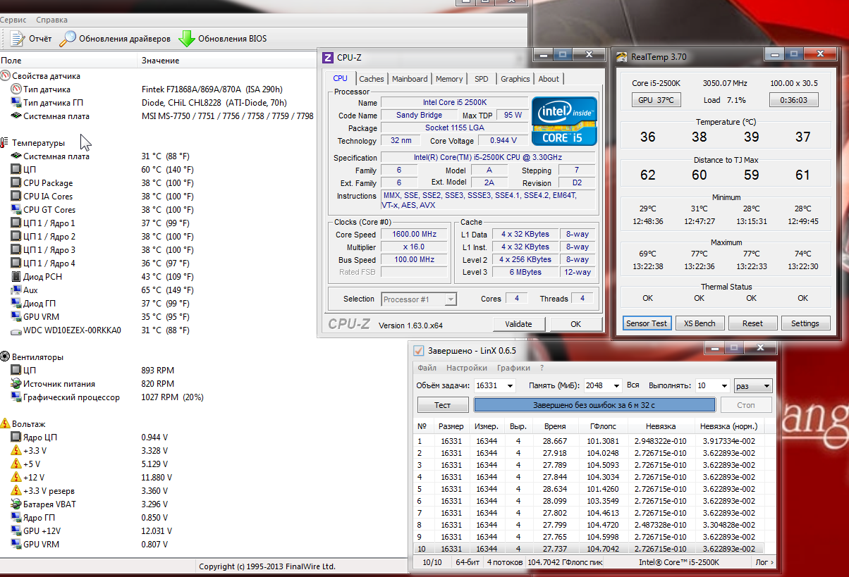

В Linx гфлопс какой то высокий. Я в целом не знаю что эти зеачения означают. Поэтому кто реально разбирается что к чему помоготи и мне понять где собака порылась. Ща пост запощу скину все в дефолт и прогоню Линксом. Заранее всем спасибо.

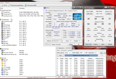

Вот что получилось после теста с дефолтными настройками.
default.png [ 292.79 КБ | Просмотров: 2286 ]
gg.png [ 256.19 КБ | Просмотров: 2293 ]
hhh.png [ 224.61 КБ | Просмотров: 2293 ]
Охлаждение, напряжение, температура окружения в учет не брались? :D
По поводу сигналов - ну в линксе, например, в настройке галочка на "звуки" по умолчанию стоит, может еще где алармы помечены?
Температура прыгает вместе с нагрузкой - все нормально.
http://ru.wikipedia.org/wiki/FLOPS

Vadim++ Температура прыгает вместе с нагрузкой - все нормально.
http://ru.wikipedia.org/wiki/FLOPS[/quote]
Корпус Кулер Мастер СМ 690 II. В корпусе 3 карлсона, один 140 мм на передней панели на вдув и два по 120 мм на выдуы (один наверху второй вверху с торца). Кулер на проце Deep Cool Ice Blade Pro 2.0. Температура в комнате 24 С. Все равно считаю температура для такой частоты адская.
Про флопс я правильно понял - чем выше тем лучше?
Проверяй, как намазана термопаста (и, кстати, какая), прижим кулера, какое макс. напряжение в нагрузке.
