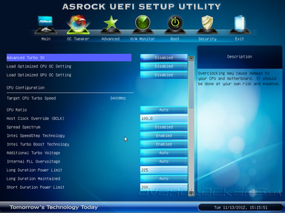

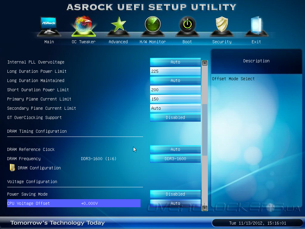

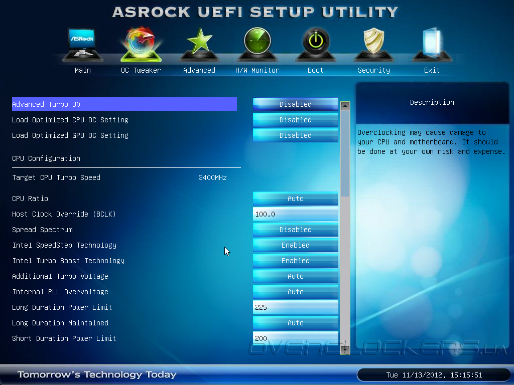

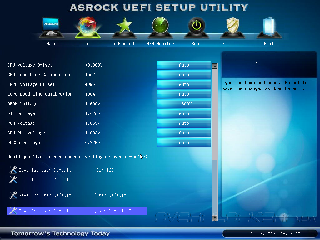

Всем привет!
Подскажите, пожалуйста, где на asrock z77 pro3 меняется вольтаж на процессор или как он называется в asrock.
Если поднятия только множителя процессора до 45, при тесте linx секунд через 30 синий экран.
Пробовал увеличивать параметр CPU Voltage Offset до + 0.105V
При тесте в Linx ГФЛОПС скачет 111,113, 112, 113, 111. напряжение 1.20 -1.28
Что делать где в ручную поднять на это материнке напряжение и зафиксировать?
Оперативку разогнал, все понятно, проверил по тестам, работает стабильно.
18-big-asrock-z77-pro3.png [ 424.92 КБ | Просмотров: 1121 ]
19-big-asrock-z77-pro3.png [ 409.5 КБ | Просмотров: 1121 ]
20-big-asrock-z77-pro3.png [ 414.78 КБ | Просмотров: 1121 ]
Регистрация: 02.08.2013
Тему можно закрывать.
Спасибо Sniperum.
Может, кому понадобиться, менять надо эти параметры.
Additional Turbo Voltage – максимальное добавочное напряжение подаваемое на процессор.
Offset Voltage – задает величину смещения напряжения.
