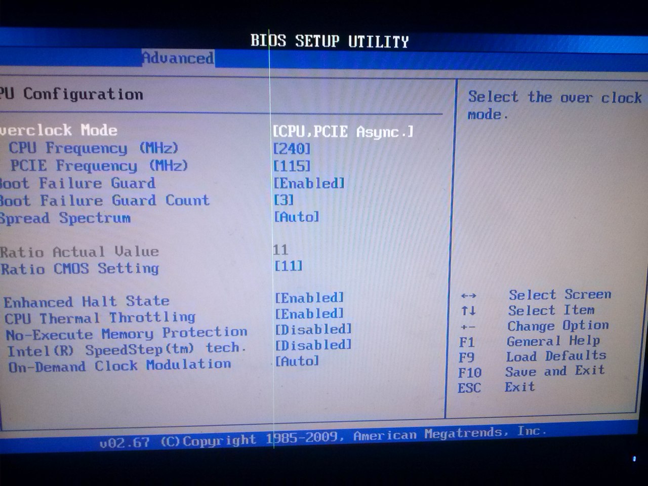

В общем хочу разогнать свой процессор до 2.8-3.0 GHz. На данный момент получилось только до 2.6. Если повышаю CPU Frequency ПК или не запускается ( тупо чёрынй экран ) или экран смерти. В общем прошу помочь советами, как можно разогнать его до 2.8-3.0 GHz. Ниже скрины с биоса ( лично сам настраивал, если что не так поставил, напишите. Я НОВИЧОК В оверклоке. ) И характеристики ПК.

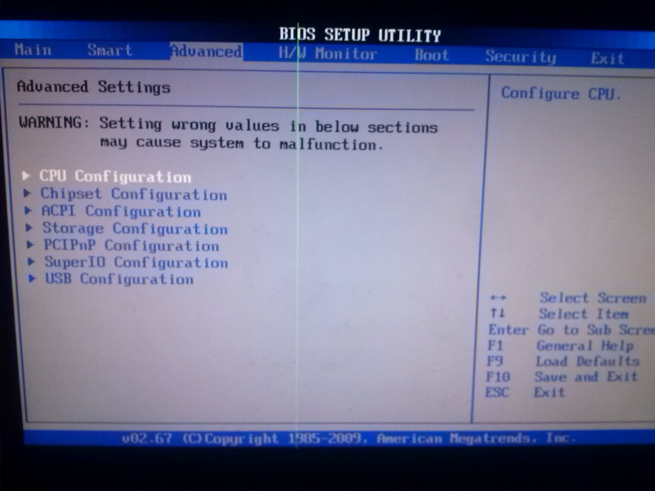

уменьшай частоту памяти (верхний пункт на 2 фотке) и гони дальше
Добавлено спустя 1 минуту 13 секунд:
spread spectrum - disabled (на 1 фотке)

pci-e на 100 поставь!

PCI-E уменьшал - 100, 105, 110. CPU-F стоял 260. Винда тупо не загружалась. Была только надпись Запуск Windows и всё, было даже после "запуска windows'" перезагружался сам.

diseased на память понизь коэффициент и тайминги поставь руками 6-6-6-18

Напругу на проц не вижу где поднять, с номинальной многие е примерно на 2600 начинали упираться. Шину pcie можно пытаться гнать, но я за границу 103 не выходил бы, потом видео может глючить

2 скрин, белая строчка - напряга на проц. Там уменя 2.2 макс.

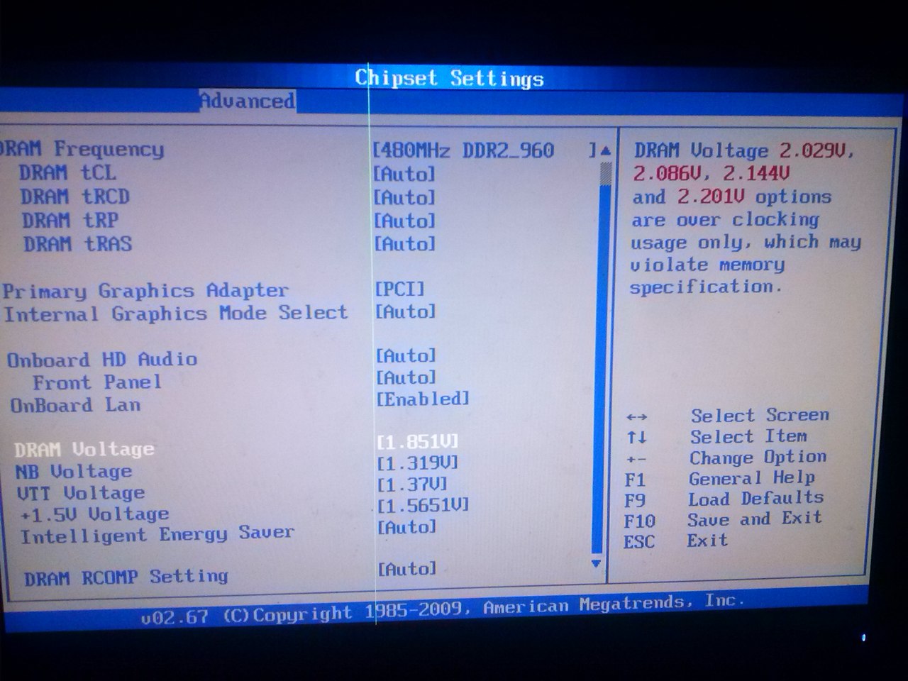

не вижу, выделена напруга на память

diseased второй скрин сверху ставишь около 400, потом ниже вместо авто 6,6,6,18

На 256 запускается нормально ( для меня это достаточно ). В игры заходит, только после загрузки карты вылезает синий экран, что нужно увеличть или понизить? и сколько нужно ставить PCIE-F?

diseased pci-e должен жестко быть зафиксирован на 100-101 не больше, частота памяти на самый минимум, напряжение на процессор поднять и поднимать cpu-frquency с шагом по 5 мгц и проверять.
