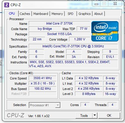

Грусть, печаль и уныние. Прошивка МЕ и GbE не дала результатов.
Такое ощущение, что буква "К" как по волшебству превратилась в тыкву... :cry:
cpuz.JPG [ 60.56 КБ | Просмотров: 1470 ]

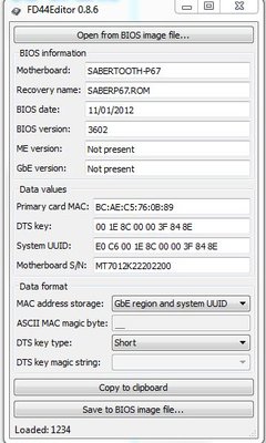

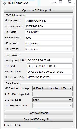

Это тоже делал, но вот начали закрадываться смутные сомнения, что не хочет шиться мой биос, хотя при прошивке говорит, что все окей.
Вытащил бэкап из нынешнего биоса и открыл... В итоге в строках ME и GbE тишина...
Буду копать дальше, авось что и найду.

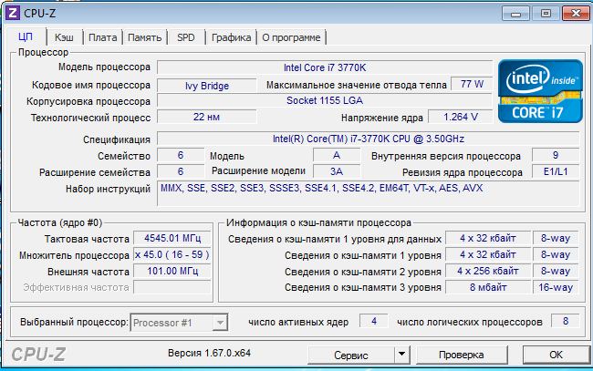

Эх... Грибоедов отдыхает...("Горе от ума" есть такое произведение).
Все оказалось куда прозаичнее... Вчера помер мой твердотельник в котором была 64 винда, пришлось вставить ноутбучный винт с 32 разрядной... Может из-за разрядности, может из-за каких других одному Биллу известных тайн, выскочил такой косяк...
Зря оказывается материл инженеров асуса эти 2 дня и мучал беззащитный биос...
Спасибо всем, кто откликнулся. На сим закончим. :beer:
