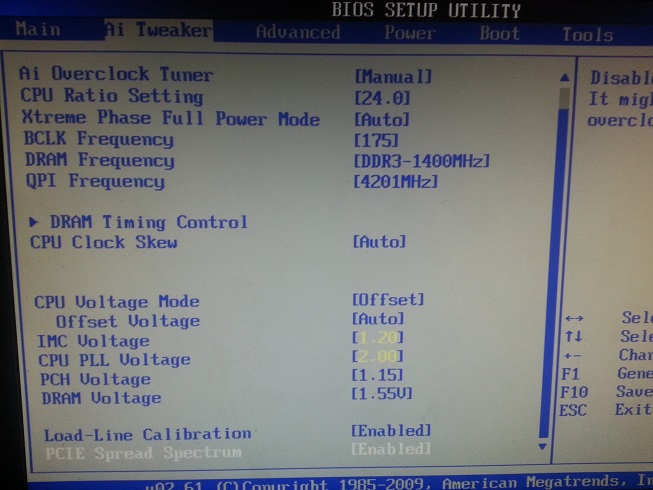

Разогнал i3 550 работает но не стабильно синий экран иногда вылазит
скрин с текущими настройками
Бдос скорее всего из-за Оперативки. Ставь кратную 1333 частоту,(или множитель 180 и частота оперативки будет 1600...процик должен 3,9 частоту взять!). Напругу ставь 1.25-1.30 вольта.
Попробуй с начала 180 множитель...1600 оперативка( напряжение на планках какое написано? выставь как на планке написано.). напруга 1.25-1.30V.
тайминги какие на оперативке?

Номер ошибки скажи, тогда можн, будет сказать с чем связаны бсоды.
Регистрация: 28.02.2014
пока ошибок не было с такими параметрами
не могу поставить параметры выше (охлаждение стоковое) мне кажется процессор "сгорит"
вот думаю это охлаждение купить http://ivanovo.nix.ru/autocatalog/arctic_cooling/Arctic_Cooling_Freezer_Xtreme_rev.2_Cooler_775_1155_1366_754AM2_AM3_FM1_8001500_24.4_Cu_Al._100297.html?new_basket=1
подскажите программы для теста стемы и для "синего экрана"- чтобы увидеть ошибку (не помню как называется программа)
и да а как(где) тайминг посмотреть
у меня сейчас 4.19 :D
вот выдал ошибку
Сигнатура проблемы:
Имя события проблемы: BlueScreen
Версия ОС: 6.1.7601.2.1.0.256.1
Код языка: 1049
Дополнительные сведения об этой проблеме:
BCCode: 124
BCP1: 0000000000000000
BCP2: FFFFFA80062828F8
BCP3: 0000000000000000
BCP4: 0000000000000000
OS Version: 6_1_7601
Service Pack: 1_0
Product: 256_1
Регистрация: 29.06.2011
у меня сейчас 4.19
Это как это? при множителе BCLK 175 ??? Ты турбобуст в третьей вкладке не отключал чтоли???
http://ivanovo.nix.ru/autocatalog/zalma ... 97355.html
вот такой лучше купи. практичнее...две вертушки поставить можно.
Вот из статьи выдержка.
Процессор удалось разогнать до частоты 4300 МГц. Для этого базовая частота была поднята до 180 МГц (180х24), частота DDR3 - 1800 МГц (180х10), напряжение питания - до 1.35 В, напряжение питания DDR3 - 1.65 В.
Кулер купишь, попробуй так.
Значит я перепутал, давно это было... 160 BCLK наверное ставил... у темя 3,9 процик был на постоянку.
пожалуйста, напишите подробнее куда, что подставить, на скрин можно ориентироваться, я просто не много не понимаю, что, где ставить.
