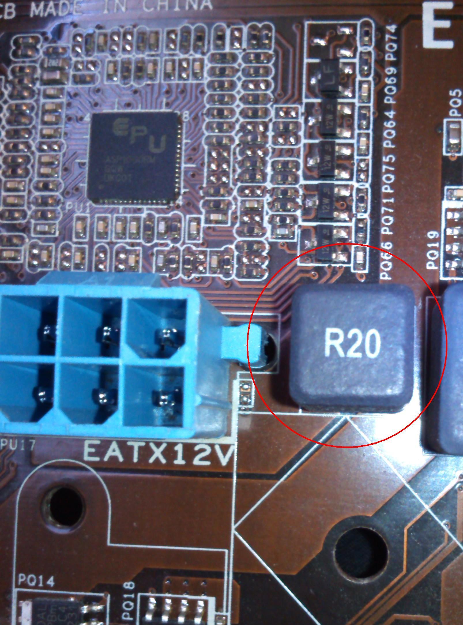

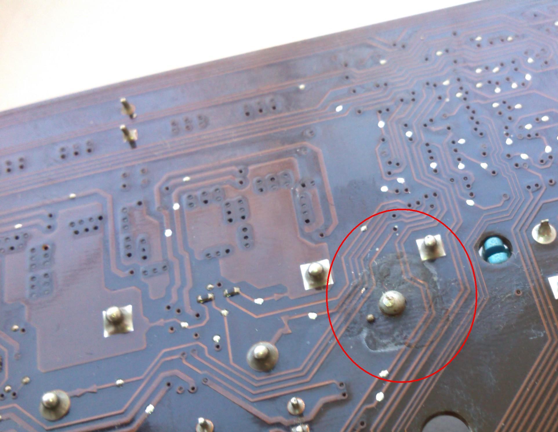

Регистрация: 06.02.2013
Вообщем дошли руки разобрать все, все же мои догадки оправдаются вот что обнаружил на мат. плате я так понимаю это перегрев компонента судя по припою?
IMG_20140321_142606.jpg [ 414.88 КБ | Просмотров: 1717 ]
IMG_20140321_142505.jpg [ 251.58 КБ | Просмотров: 1717 ]
Да уж, прожарило его как надо :this:
