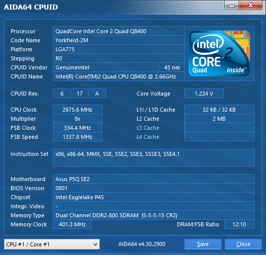

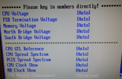

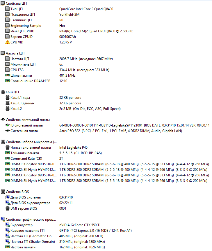

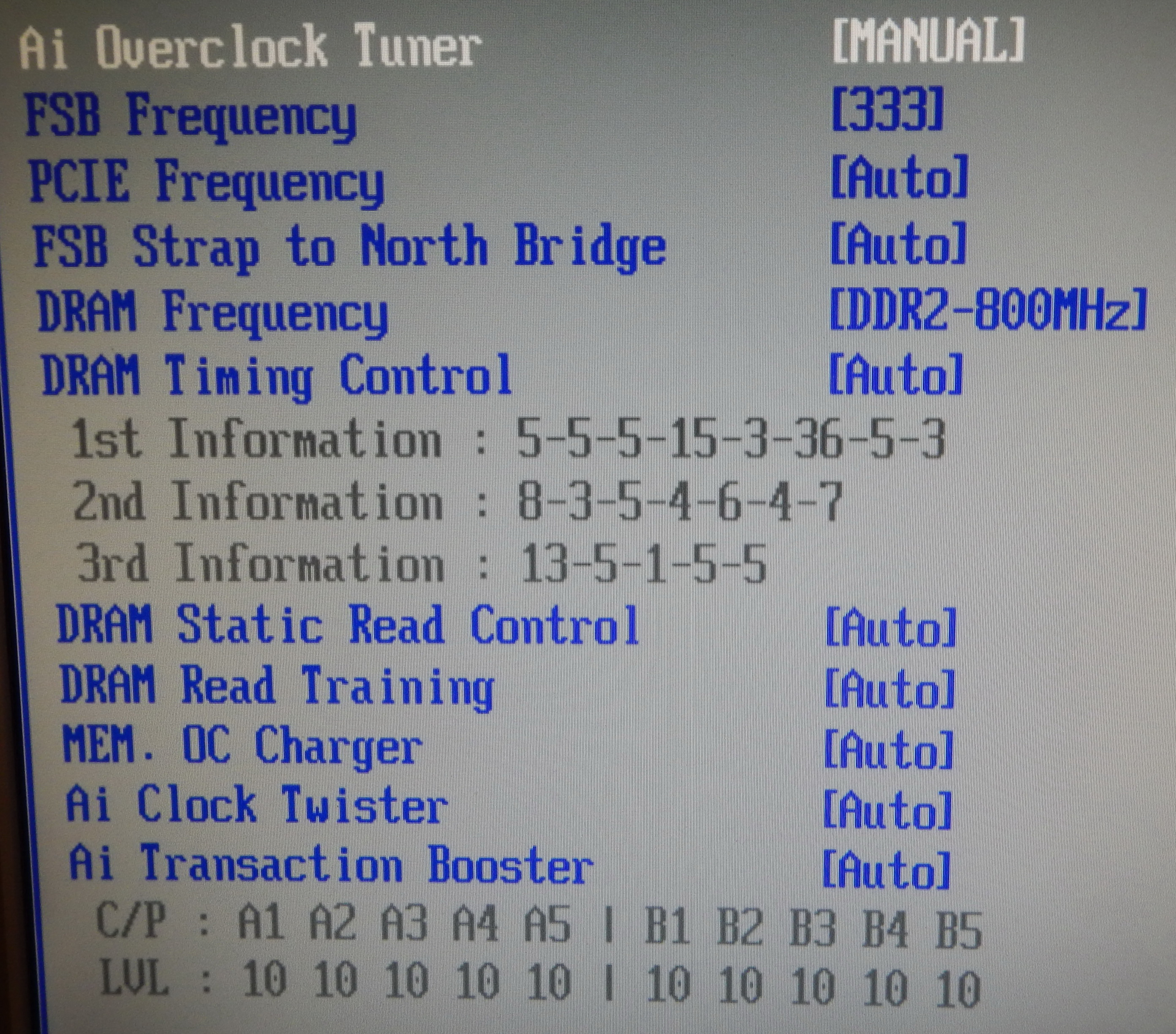

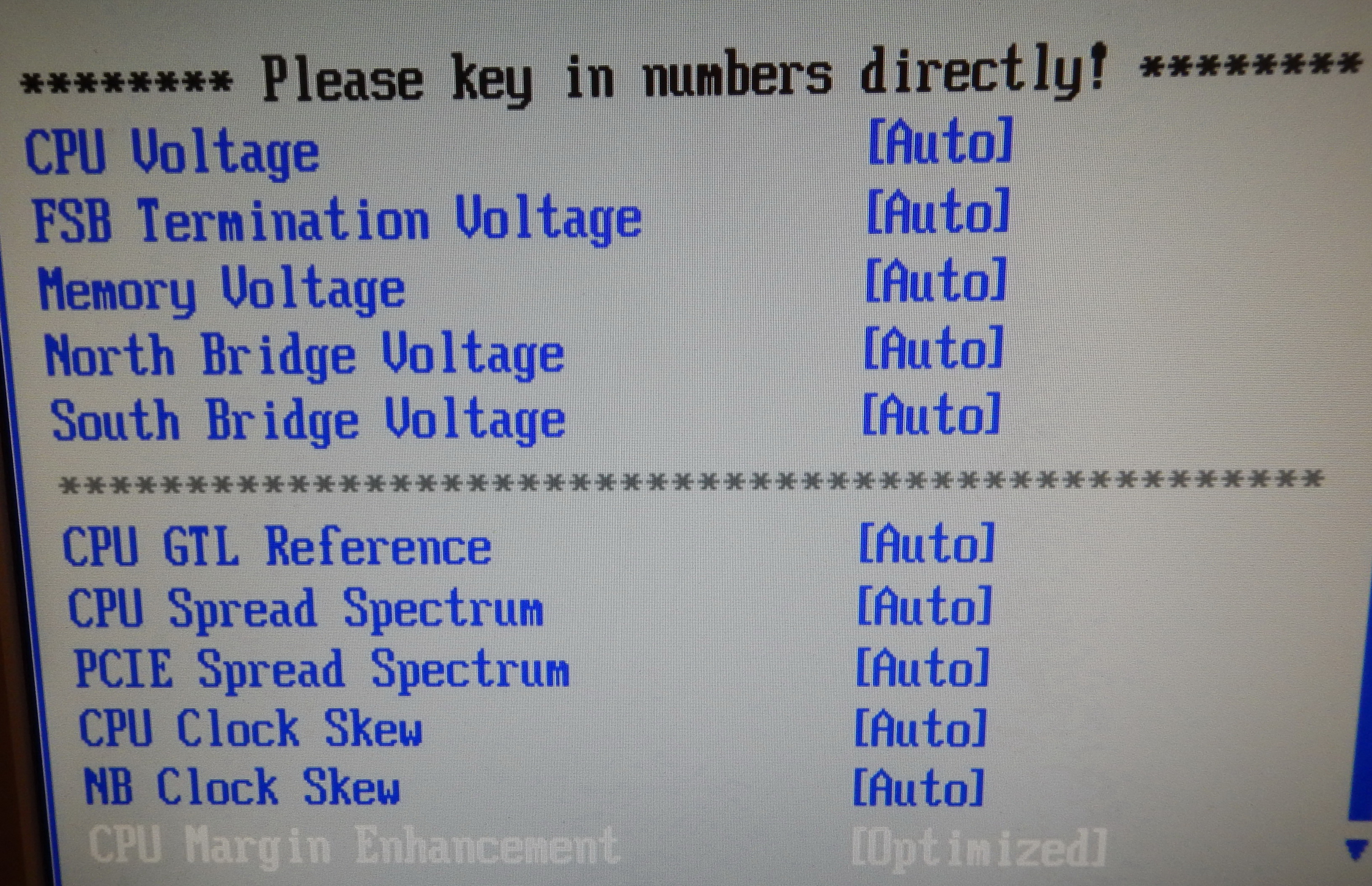

Помогите разогнать. Мне по шине нужно 400 (3200 мгц), не больше, не меньше, тогда FSB:DRAM будет 1:1 и норм. Знаю, что уже есть такая тема от другого пользователя (Core 2 Quad Q8400+Asus P5q Se2 РАЗГОН!). Уже убедился, что если поставить только шину и память, а остальное на auto, то все будет грустно. До этой материнки была P5Q SE, все закончилось тем, что сгорел северный мост. В данный момент поставил только память, чтобы работала на 800 мгц, по auto работала бы на 667 мгц.
