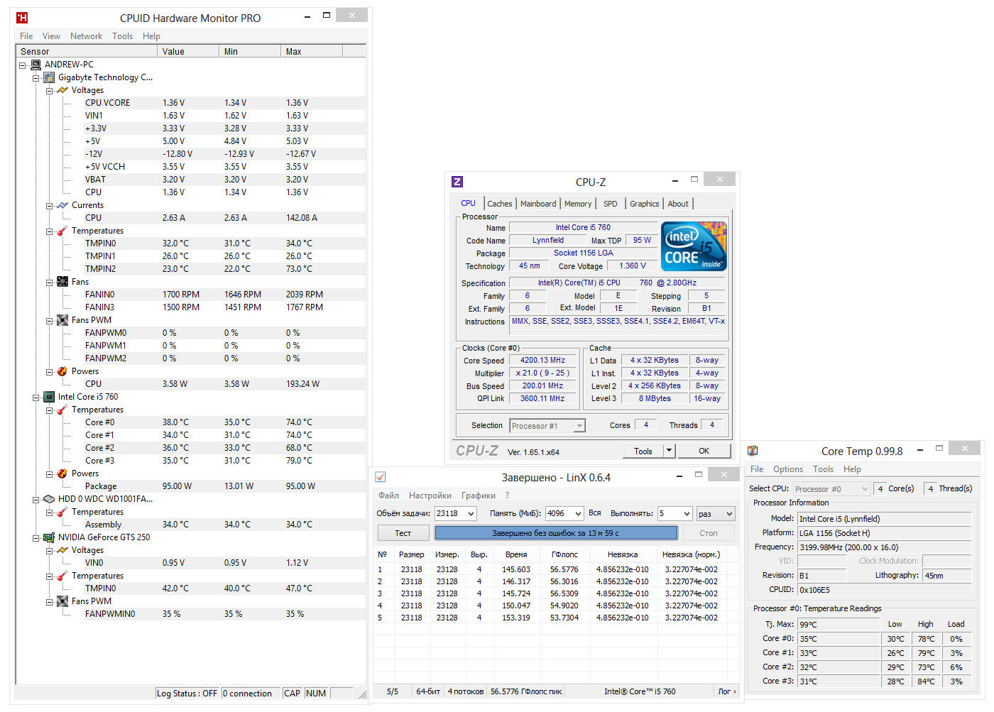

Имеется i5 760 с Zalman CNPS10X Performa (стоят 2 вентиля). На 4.2 абсолютно стабилен, а 4.4 (за счёт множителя) не берёт. В биос грузится, а винда в bsod. Начитался о скальпировании, может тоже стоит попробовать. Только вот думаю получится ли на голое ядро залмана водрузить?
Вот 4.2:
4200.PNG [ 118.71 КБ | Просмотров: 2712 ]

Регистрация: 04.06.2004
При температуре на одном из ядер до 84 град. это стабилен? И это ещё ни летняя жара.
Доводите температуру до 72-75 макс. по самому горячему ядру и уж потом думайте о разгоне.
Регистрация: 19.05.2011
Я бы не стал верить Core temp, т.к. на последней версии при запуске линпака пишет тупо 99 по всем ядрам. Так что температура понятие относительное :D
no.69 В том то и дело, что для Core i5-750@4200Mgz (1,36-1,4v) и Zalman CNPS10X Performa температура в 80-82 град. по ядрам нормальна. Так что или меняйте охлад на более эффективный или понижайте требования к разгону, разница между текущим разгоном и 3800-4000Mgz минимальна.
kast Сынок, вы видно сами плохо считаете, у \no.69 УЖЕ 84 град. по самому горячему ядру. Итого даже по вашим рассуждения 84-10=74 град., предел рабочей температуры CPU. Не говоря уже о том, что эта температура ни летом и при 2000rpm на кулере.
Запустите тест FPU с том же AIDA и увидите температуру еще больше, чем в линпаке. Это так, в рамках информации.
Тот же BF4 нагреет CPU до 75-76 град. в тех же условиях
Регистрация: 08.09.2008
no.69 писал(а):
Не думал что он так близко находится.
200 мгц при частотах, близких к предельным это совсем не близко. К примеру, у меня и-860, что с хайпер, что без - 4200 стабильно, 4300 - вроде тоже работает, а больше брать не хочет даже при повышении напряжения - в смысле систему грузит, но стабильности даже в игрульках и даже на 4350 уже нет.
Unido, Атец родной, предел в линпаке на 20-30 минут и предел в повседневном использовании это не одно и то же. Линпак с таким временным пределом можно пожарить и до 100 градусов на ядрах - тротлиг будет, деградация - нет.
Ну и? А предельные темпы по спекам интел получается составят 82-84 градуса на ядрах - пусть греет.
